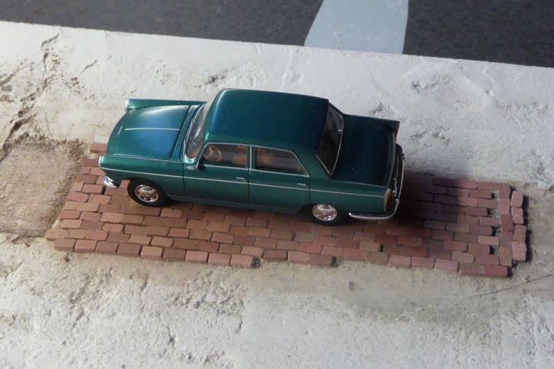

Joke: Ik gebruik ook de steentjes van Juweela (bakstenen 1:87) en ik lijm ze met houtlijm op styreen. Met een cocktailprikker elke keer een strookje inlijmen en dan maar stenen leggen. Houtlijm droogt mooi op, omdat dit ook in de steentjes trekt. Als ik weer een paar cm heb gedaan, dan smeer ik nog eens verdunde houtlijm over de steentjes.

Hoi Peter
Bedankt voor de info, alleen wil ik een verweerd wegdak in the trend van "het wordt tijd dat ze eindelijk het wegdek vernieuwen al meerdere mensen hebben hun voet verstuigt of de gaten worden steeds groter dat geeft schade aan de auto" ik kan me van einde jaren 80 herrinneren dat als de markt onder het viaduct was verlegt je altijd op moest passen niet over de straatstenen te struikelen. In 1990 is dan het hele viadukt nieuw bestraat met donkere klinkers.
Vandaar dat ik voor de optie van dubbelzijdig plakfolie wil gaan, dan kan ik het gebied aftekenen en de stenen leggen in het patroon voor ik het onder het viaudukt plak. Onder het viadukt ligt nu al een laag plaster om het gebied iets optehogen tegenover de straat. Er moet nog een betonrand omheen, die ik nog niet heb.
Als het plakken van de folie niet op de plaster blijft kleven, gebruik ik jouw methode als plan B.
Overigens plakken van steentjes is heel rustgevend en wie puzzelen maar dan zonder stukjes te moeten zoeken.
Bij mijn methode kan ik het overal doen, gisteravond heb ik daarom op het terras in de avondzon steentjes gelegt. (y)
Overigens heb je ook ervaring met het voegenpoeder wat aangeboden wordt, ik wil het met voegenvulmiddel proberen. Eerst de poeder tussen de stenen wrijven met een kwast en dan met ontspant water bestijven.

Joke,
Ben je niet bang dat het voegenvulmiddel een soort "witte waas" gaat achterlaten op de steentjes ? Eerder schreef je dat die steentjes een "soort keramiek structuur met het gevoel van echte bakstenen" hebben. Als dat vulmiddel echt poeder is krijg je die steentjes nooit schoon met een kwast.

Dit weekend maak ik een test en dan laat ik het resulaat wel zien, proberen gaat over studeren in dit geval.
Er zijn nog niet zoveel mensen die Juweela stenen op een groter stuk gebruikt hebben met een uitvoerig bericht wat het beste gaat.
Het scheint dat Juweela een vergelijkbaar poeder aanbiedt dat ook op de manier gebruikt wordt wie ik het in mijn vorige post beschreven heb.
Ik ben niet bang, ik heb genoeg stenen om het uit te proberen ;D
Gr. Joke

Hoe groot zijn die steentjes eigenlijk? Als ik zo de Preisertjes en de auto erbij zie lijken ze me aan de grote kant en eerder van het formaat tegel dan klinker.
  • Berichten: 15452
Re: Westlandbaan
« Reactie #233 Gepost op: 10 July 2015, 21:07:46 »
Dat komt omdat ze horizontaal gestraat zijn. Je kunt ze ook met de smalle kant naar beneden straten, dan krijg je een heel ander effect.

Hoi Marc,
ze zijn 2.8x1.3 mm. Misschien iets te groot maar met kleiner is het zelf mij te veel.
Hier nog een plaatje van de bakstenen gevoegd:
en met vervuiling:
en hier nogmaals met een auto:
Als ik het zo zie dan ben ik niet zeker of halfsteenverband beter overkomt?
Okee hier nog een paar fotos in direkt vergelijk halfsteens of elleboog:
We kunnen natuurlijk weer democratisch een advies van het forum vragen, also:
Optie 1: halfsteens in de lengte, lange kant parallel aan de pilaren.
Optie 2: halfsteens in de breedte, korte kant parallel aan de pilaren
Optie 3: elleboog verband
MfG Joke

Het kwam ineens in me op.In de straat hier voor huis liggen de stenen ook op hun (lange) smalle kant.
Dus zo:
In plaats van zo:

  • Berichten: 10785
Re: Westlandbaan
« Reactie #237 Gepost op: 10 July 2015, 21:48:31 »
Gebakken klinkers liggen altijd op hun kant. De steentjes die hier gebruikt worden zijn denk ik eigenlijk bakstenen, dus voor muren, en die hebben weer andere afmetingen.
Zeg knoeierd, nooit stratenmaker geweest zeker. Daar lagen 10 duimers, ofwel
10x10x20 cm. Dus hoe je ze ook legt, elke kant is gelijk. Het zijn geen 5 of 7 duimers
die achter je huis in die postzegel liggen. Tuurlijk zijn deze steentjes iets te groot.
Maar goed genoeg om te laten zien hoe het was. Joke gaat tenminste voor zelfkastijding
