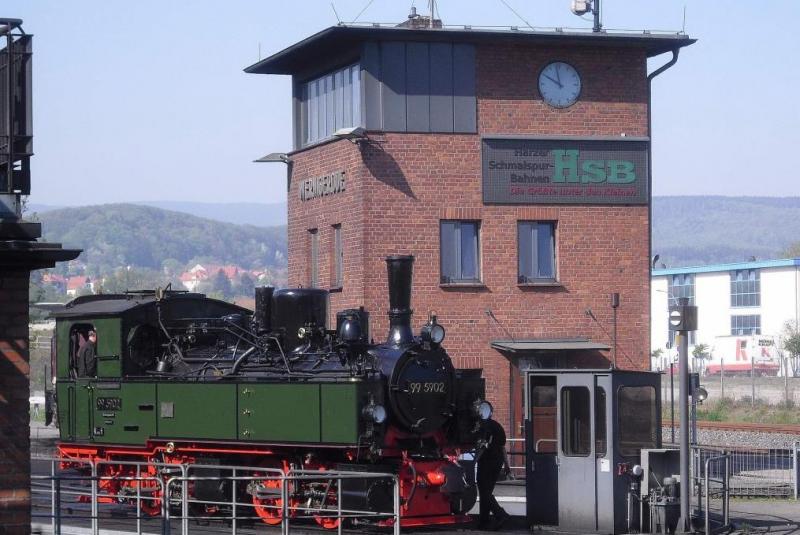

Bij mijn weten staan er alleen blokkeerseinen (Sh0/Sh1) op draaischijven, mechanisch, dan wel als lichtsein uitgevoerd (zie foto). Maar het komt/kwam ook veelvuldig voor dat het vertrek vanaf een draaischijf of om de draaischijf op te rijden via handgebaren werden gegeven. In ieder geval vond je ook het Wartesignal (RH11) alvorens de hoofdbaan wordt opgereden vanuit een betriebswerk. Nu spreek ik wel over de DB en niet NS, maar de FL schijf is dan ook een Duitse schijf.

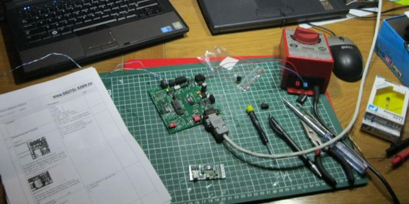

Intussen ben ik begonnen met de actie om de printjes in elkaar te zetten.
Een hele puzzel. Vele zakjes met onderdelen, soms meer dan 10, regelmatig maar 1 of 2.
Laatste keer dat ik met SMD gewerkt heb is al wel even terug ( tenminste zelf onderdelen solderen, ledjes uitgezonderd )
Dus was even wennen weer, maar alle onderdelen zitten er op. Nu nog een visuele controle uitvoeren, dan de spanning er op en verschillende testen uitvoeren. Als dat allemaal goed is kan ik beginnen de kleine printjes in te bouwen. De seinen, afgelopen beurs op houten gehaald, aan te sluiten, en nog wat extra verlichting in bouwen.
De geluidsmodule laat ik nog maar even achterwege. Misschien voor de toekomst nog eens, maar voorlopig doe ik zonder.
Was wel leuk werk, en met twee avondjes solderen kunnen we nu aan de volgende stap beginnen.
Ter info, hier de printjes af:
PS, alleen de connectors voor de netwerk kabels voor de S88 moeten er nog op. Dacht dat ik die nog op voorraad had, maar dat is niet zo, dus daar moet ik nog even achter aan.

Nadat alle printjes in elkaar zaten konden we beginnen met testen:
Eerst alles heel goed nagekeken, paar verbindingen vernieuwd/bijgewerkt. Vervolgens de eerste spanning er op. Op de site van de ontwerper staat een protocol document voor ingebruikname van de printen. Die gevolgd, en de eerste stappen zagen er gelijk goed uit.
Dat geeft de burger moed
Dus verder en verder met de stappen, tot we bij stap 8a een probleem zagen. Verdere stappen gingen wel goed. maar deze stap niet. Een groene led moest gaan branden, maar die knipperde. En een relais, voor ompoling van de rails op de brug ging niet om.

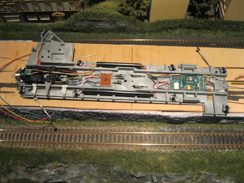

Uiteindelijk blijkt geprint zwart niet zo heel goed zwart te zijn. Deze beter zwart gemaakt gaf betere resultaten. Hierna konden we alles netjes inbouwen onder de brug:

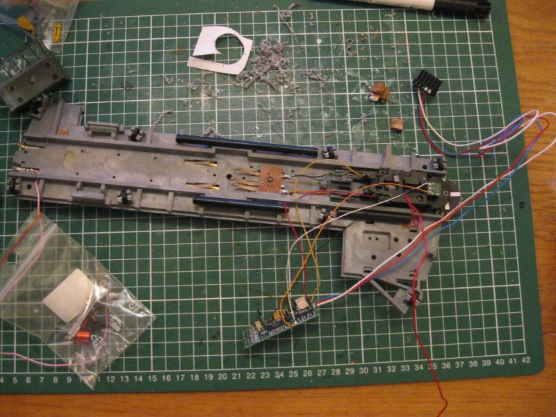

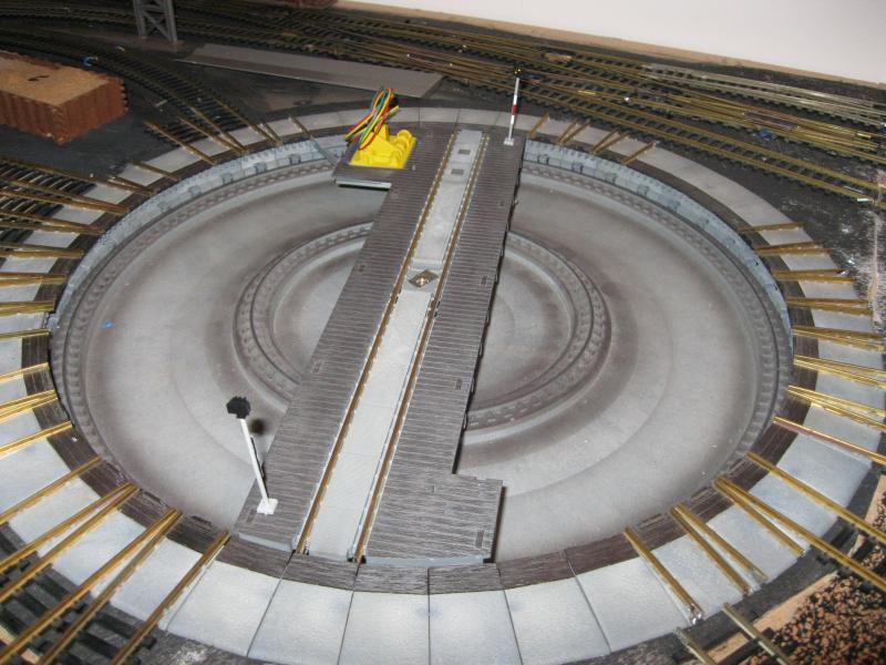

Heel wat draadjes zo onder de brug, en zit nog niet eens op het max. Kunnen nog 2 extra seinen op. De terugmelders doe ik nog niets mee op de brug. Maar goed. voorlopig houden we het zo. De seinen liggen er naast. Zit genoeg speling in zo. Als de brug rechtop ligt kunnen de seinen in de daarvoor gemaakte gaten gestoken worden.
Brug weer tijdelijk op zijn plaats. De verlichting in het huisje moet nog. Als ook een zwaailicht op het dak. Ook wil ik nog even de kwast ter hand nemen en wat meer kleur aanbrengen in het geheel. Maar de brug heeft zijn eerste rondjes weer gedraaid. En dat naar tevredenheid. Misschien nog wel eens kijken wat ik met de instellingen doe. Je kunt de snelheid links en rechts afzonderlijk instellen. Je kunt ook de normale snelheid en een minimale snelheid instellen zodat hij het laatste stukje langzaam doet.
De tijd voor het omschakelen van de seinen zijn in te stellen. Hoe het zwaailicht moet werken is in te stellen. Als ook geluids opties zijn in te stellen. Al heb ik er nog geen geluidsmodule aanhangen.

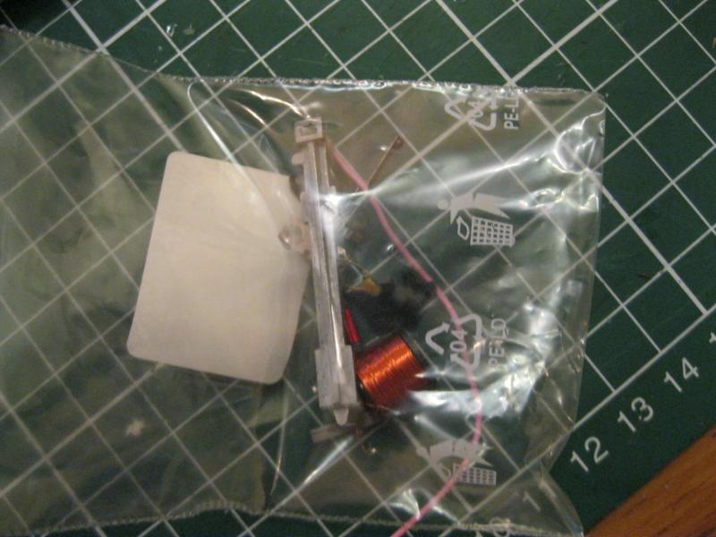

Bij de verbouwing moeten er wel wat onderdelen uit gehaald worden, en houden we dus een mooi zakje over met rest onderdelen:

Vandaag wat aan het testen geweest met de draaischijf. Heb nu door hoe het zit met de besturing vanuit de roco MM.
Kan de schijf nu overal heen sturen, in de richting die ik wil.
Daarnaast wat aan het instellen geweest met betrekking tot de seinafhandeling, draaischijf,en precisie positionering.
Je kunt veel instellen, dus moet hij wel heel mooi kunnen draaien.
Wel heb ik het idee dat de standaard motor die er in zit niet de meest gunstige is. Misschien ook al wel door de jaren lange gebruik er van. Je kunt horen dat de cruiscontrol regelmatig moet ingrijpen voor een constante snelheid, wat de decoder dan ook wel goed voor elkaar krijgt. En positionering blijft prima, en is via verschillende parameters ook wel heel goed in te stellen.
Voorlopig laat ik het even zoals nu is, kijken hoe betrouwbaar hij blijft. Wat ik al wel gemerkt heb, je moet de decoder wel tot rust laten komen alvorens een nieuwe opdracht te geven. Anders doet hij er niets mee. Worden blijkbaar niet opgeslagen voor vervolg opdrachten.
