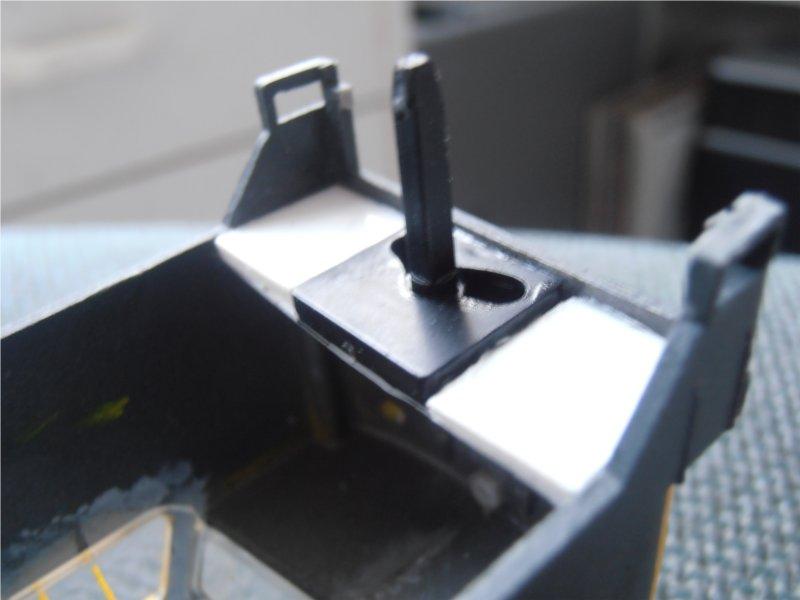

Ik heb er een kortkoppeling ingeplakt, moet wel zoveel mogelijk naar achteren.
Let daarbij op, dat het draaistel het kortkoppelingsmechanisme niet raakt.
Bij mij komt er een beugelkoppeling in, van Artitec want die zijn korter als die van b.v. Roco.

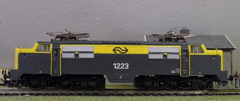

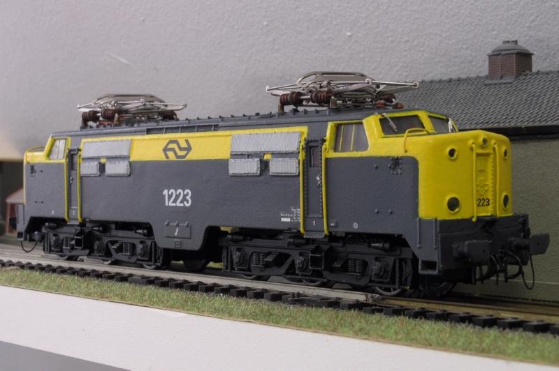

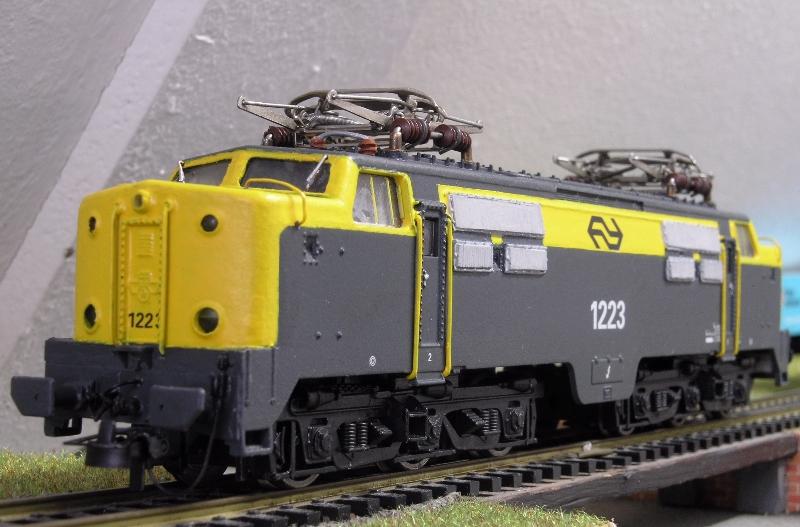

Eindelijk is de opknapbeurt van mijn Fleischmann 1200 af.
Dit is de oudste uitvoering van de Fleischmann 1200 daardoor moest er een middensein bij, heb ik de roosters aangepast en moest het wapenschildje verwijderd worden.
En natuurlijk de koppeling, al met diverse treinen rondgereden, maar het functioneert uitstekend
Verder verbeter punten waren de handgrepen op de neus (zijn misschien wat te ruim geworden
) ruitenwissers en ik heb de schakelaar verwijderd voor de stroom via de pantografen.
Toch is dit een locomotief die zo nooit heeft bestaan...kwam daar later achter, maar ik besloot het niet meer aan te passen...
