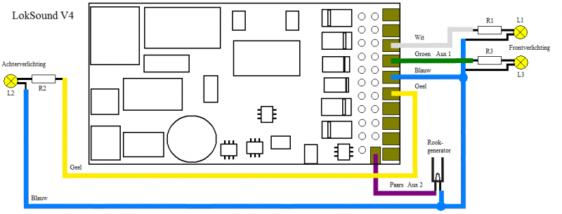

Het leek mij zinvol om de instellingen hier te posten, zodat dit voor iedereen beschikbaar is. Voor mij was het in eerste instantie even zoeken, maar met hulp van Fred Eikelboom is het gelukt. De schematische weergave van de aansluitingen is van zijn hand.
Het uitgangspunt:
Tekening: Fred Eikelboom
Het aansluitschema zoals toegepast in mijn 3300. Vrij duidelijk, lijkt me. Wil je een 3 punts frontsein toepassen kun je uiteraard een tweede lamp/Led aansluiten op de groene draad. Dit is bij mij niet het geval. Ik heb dus één lampje op de witte draad en één lampje op de groende draad (AUX1). Samen vormen zij dus de frontseinverlichting. Omdat mijn loc maar één lamp op de tender heeft zit er op de gele draad maar één lamp aangesloten. Heb je er twee dan sluit je het tweede sluitsein aan op de paarse draad.

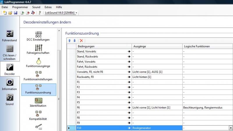

In dit plaatje zijn de instellingen voor de verlichting inzichtelijk. Wat heb ik nu gedaan: Bij vooruitrijden moeten beide frontseinen branden, dus F0 en AUX1. In de afbeelding heb ik ze respectievelijk Frontsein 1 en Frontsein 2 genoemd. Dus: Vooruit =  Frontsein 1 en Frontsein 2. Bij vooruit rijden zijn dus beide frontseinen ingeschakeld.
Bij Achteruit is dat Licht hinten. (Ook F0). Dus die ene, losse lantaarn op de achterzijde van de tender.
Nu komt het rangeersein. Bij het drukken van F6, "Rangeersnelheid" wil ik aan beide zijden van de loc één lamp brandend. Frontsein 1 en Licht hinten. Fronsein 2 moet doven en bovendien moeten Fronsein 1 en Licht hinten onafhankelijk van de rijrichting blijven branden.
Dat is te zien bij F6: Frontsein 1 en Licht hinten moeten branden. ECHTER in de linker kolom, bij de voorwaardes moet de zaak zodaning ingesteld worden dat F0 dooft als F6 ingedrukt wordt. Vooruit zijn de uitgangen Frontsein 1 en Frontsein 2 ingeschakeld. Bij drukken F6 worden deze uitgeschakelt. MAAR omdat ik frontsein 1 ook bij F6 ingesteld heb, zal deze blijven branden. Alleen Fronsein 2 zal doven en -afhankelijk van de rijrichting zal ook het sluitsein op de tender gaan meebranden. Door bij de voorwaarden van F6 ook de voorwaarde te stellen dat de rijrichting genegeerd moet worden, zal dit seinbeeld blijven branden, ongeacht de rijrichting.

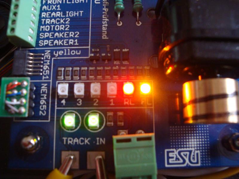

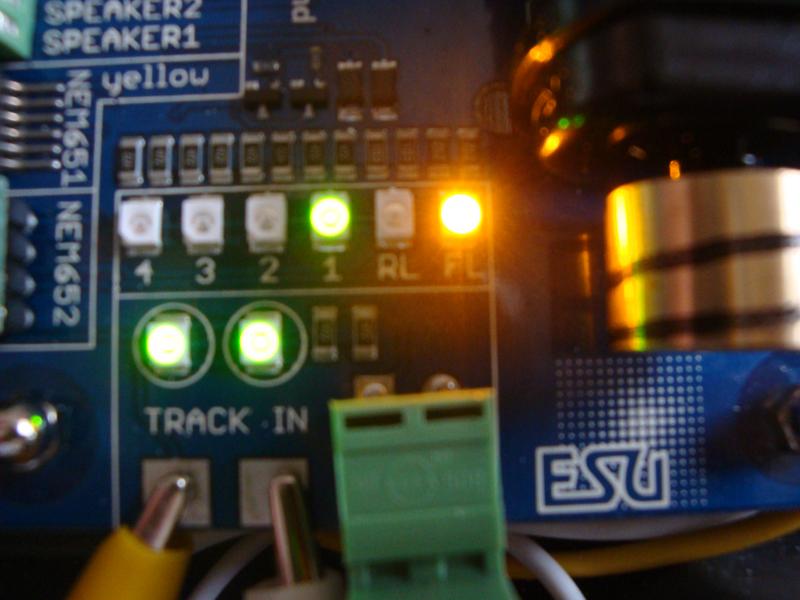

Het felle LEDje met de aanduiding "FL" geeft Frontsein 1 weer, de aan de witte draad aangesloten lamp. Het minder felle LEDje met de "1" geeft de aan de groene draad aangesloten lamp weer, Frontsein 2 dus. Die branden mooi.

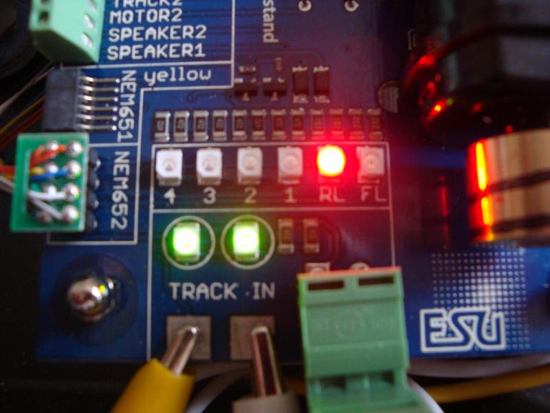

Nu gaat de loc in z'n achteruit:
Je raad het al: de rode LED met "RL" geeft het sluisein weer, aangesloten aan de gele draad.

Aan de voorzijde is AUX 1 gedoofd (LED "1") en de front- en sluitseinen branden tegelijkertijd. Klaar! Als je twee sluitseinen hebt zul je dus dezelfde voorwaarden moeten invoeren als die die nodig zijn bij de frontseinen. Maar ik denk dat dit voor zich spreekt.
