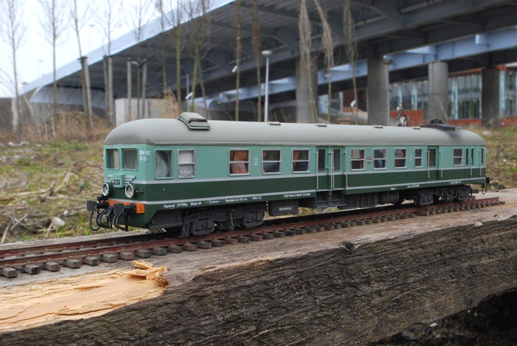

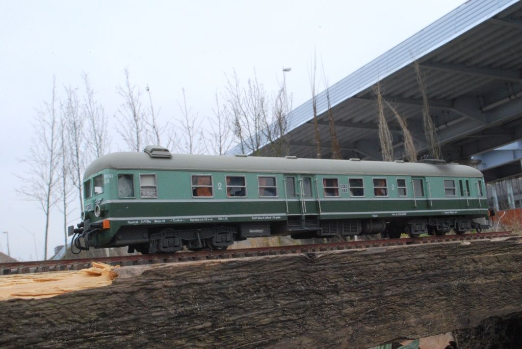

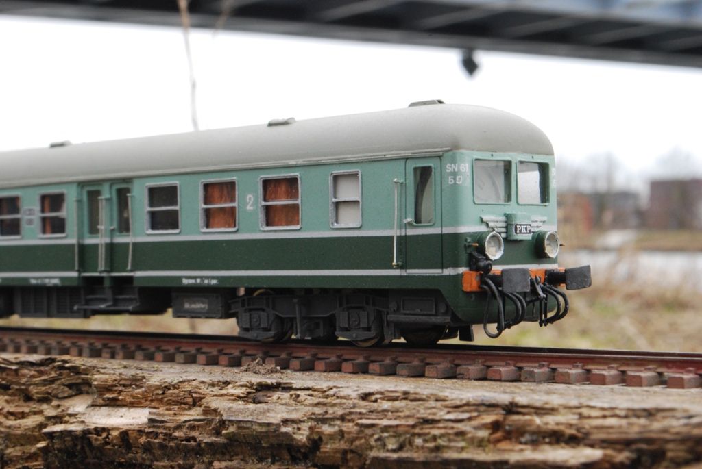

Vanwege de totale afwezigheid van elke poging tot vormgeving is de sn61 altijd een van mn favoriete poolse treinen geweest. Vooral dat "oh kut, nu ie klaar is ziet ie er wel heel suf uit, laten we nog maar een aluminium vleugeltje op de neus plakken, dan lijkt t misschien nog wat"-vleugeltje op de neus doet het m wel. Ik weet eigenlijk maar bar weinig over het origineel, alleen dat het bij Ganz gebouwd is en dat er twee series van waren, een met een schuifdeur in de bagageruimte en losse lampen en alu-vleugeltje en een latere versie met de lampen in een soort balk en klapdeuren in de bagageruimte. De gegevens voor het maken van het model waren dan ook een 1:87-bouwplaat (best een gedetailleerd ding, maar hij heeft de neus van de oude en de bagagedeuren van de nieuwe versie en klopt dus bij mijn weten niet, wat er verder aan mankeert wil ik niet eens weten) en een zwikkie foto's van internet.

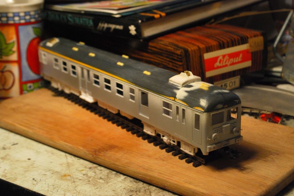

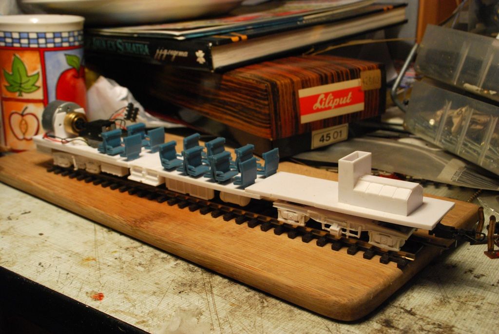

Ooit, ongeveer een jaar geleden was ik dus es aan een PKP SN61 begonnen. Gewoon de bekende hap, beetje autocadden, beetje frezen, beetje plakken blablabla ledjes solderen je kent t wel.
Aandrijving is een roco 2400-draaistel en een cdromspelermotor. Ding loopt overigens zo glad als 5 negers in een gouwe cadillac.
en de kap, hier al met zilver voor de biezen, tis gewoon styreen en een ingekort roco ICK-dak
Na een hoop geklier, uitstellerij etcetera was het toch wel leuk om die voor ontraxs af te hebben zodat ie op stefanowo kon karren, wat redelijk op het laatste nippertje nog lukte ook, alleen moeten er eigenlijk nog een keer wat geëtste ruitenwissertjes op. Foto's had ik toen niet gemaakt, dus vandaag maar es het ongeveer even druilerige kanaleneiland als achtergrond gebruikt, het weer was er uitstekend geschikt voor. K zag net dat er waarschijnlijk door wat onsubtiel rangeerwerk tijdens ontraxs alweer een vette kras op zit, ach, t blijft een kuthobby.

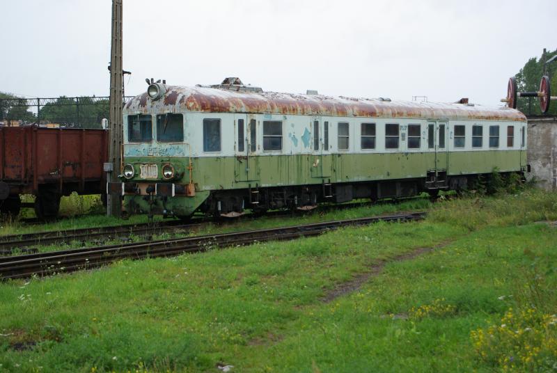

en dan de echte:
http://www.flickr.com/photos/42309484@N03/4029242320/
