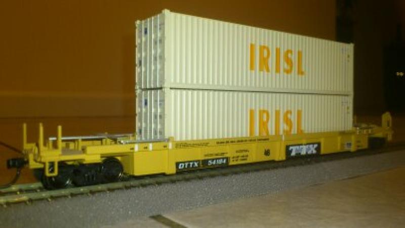

Een DTTX met IRISL-containers (een amerikaanse doublestackwagon met iraanse containers erop):
Weet iemand of deze combinatie (ooit) gereden heeft?
Als ik zoek (google) op irisl container dan kan ik plaatjes vinden waarbij de belettering rood is. In geel nog niet gevonden. Dus of de container an sich bestaat, geen idee. En of een Iraans bedrijf nu wat kan doen in de US,.....
Ik heb er geen foto van gevonden op een double-stack wagen, maar wel een op een vrachtwagen, genomen in Amerika. De containers komen dus wel in Amerika, en dan vast ook wel op een trein. Hier een foto:
IRISL container
Overigens lijken de letters op deze foto eerder oranje.

@Peter het leuke is dat die Wascosa wagens met belading sowieso klopt. Op de site van Andre is deze foto te vinden klik van de 90 ft Wascosa wagen in de Dukoshuttle van HGK met precies de 2 containers die Mehano ook gekozen heeft.

@ beide Peters: bedankt voor de antwoorden m.b.t. de IRISL-containers.
