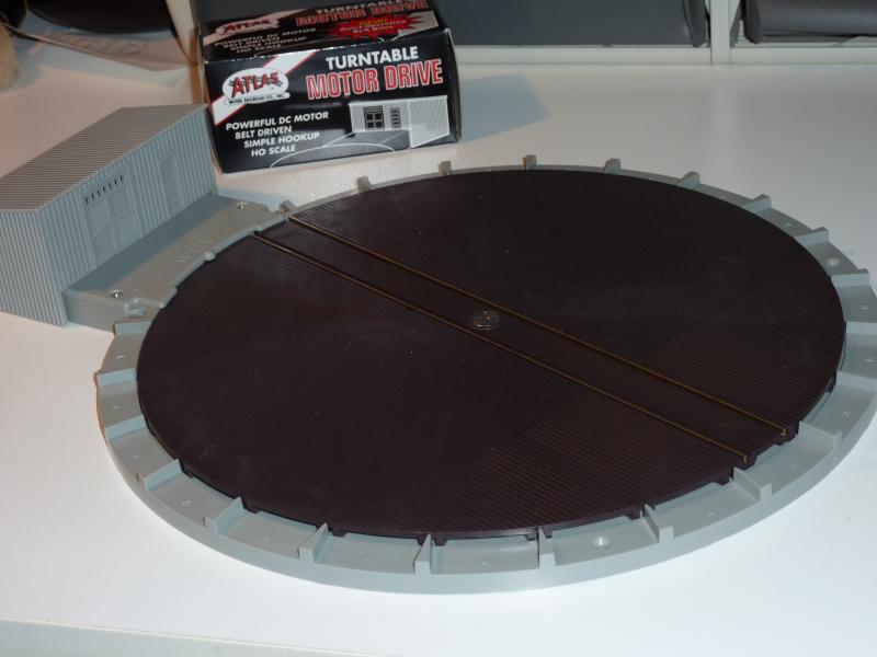

Hallo allemaal
Ben op zoek naar een draaischijf met een max diameter van 26 cm
Het liefst electrisch bedienbaar maar vooral met zo weinig mogelijk lawaai.
Momenteel heb ik een draaischijf van het merk Atlas, werkt heel goed maar maakt teveel lawaai
vind ik.
Wie weet een oplossing, hoeft niet nieuw te zijn.

Te veel lawaai is hinderlijk, zeker vanaf het moment dat je je er aan stoort. Maar je schrijft dat de Atlas wel heel goed werkt. Dat zou een reden kunnen zijn te onderzoeken wat, welk onderdeel, het lawaai veroorzaakt. Wellicht kun je iets doen aan dat onderdeel.

Ik heb met de leverancier al contact gehad en het blijkt dat het licht aan de methodiek van overbrenging
motor en draaischijf, hier is niets aan te veranderen.
De overgang werkt via een heel apart principe en er worden hele grote en diverse tandwielen voor gebruikt.
Het principe is wel heel mooi en de prijs is ook heel laag iets van ± 70,-€ samen voor de draaischijf en de motor
die laatste is namelijk los te verkrijgen.

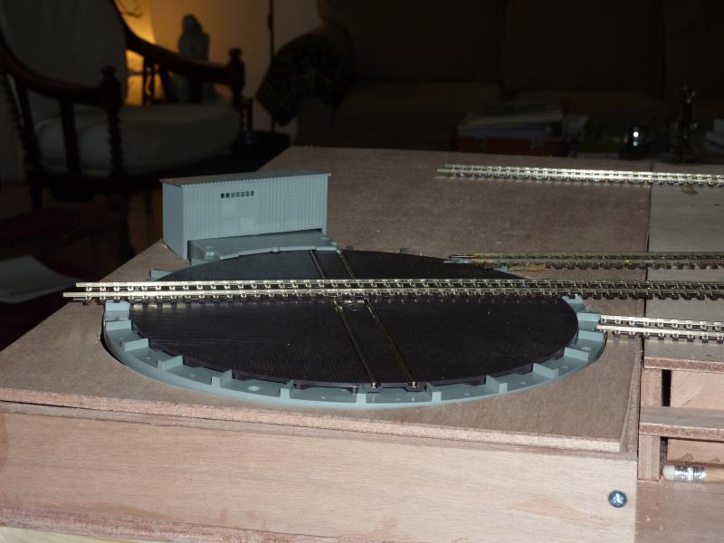

Wel heb ik het idee dat als ik de draaischijf in een soort bedding van schuim zou in bouwen het geluid misschien wat minder wordt, de onderbouw waar ik het nu in gebouwd heb wordt als een soort klank kast
gebruikt.

Inmiddels heb ik wel ontdekt dat de behuizing van de motor zorgt voor resonantie als ik
deze behuizing eraf haal dan wordt het geluid al iets minder.
Een ander item wat misschien zorgt voor extra geluid is de manier van inbouwen, mijn
draaischijf zit in een houten bekisting wat misschien als een soort klankkast werkt.

De draaischijf 1st op een opmaat gesneden cirkel van het wel bekende blauwe spul leggen en dat dan inbouwen in je baan
Zou dat evt geluid weg nemen ?
Miss is het het proberen waard,het is zomaar een idee
(heb zelf geen ervaring met die schijf maar dempen dat doet dat blauwe spul wel en het is makkelijk opmaat te maken)

maar dat geeft niet veel minder geluid, ik heb dit al zo uitgevoerd toen ik met de schijf begon.

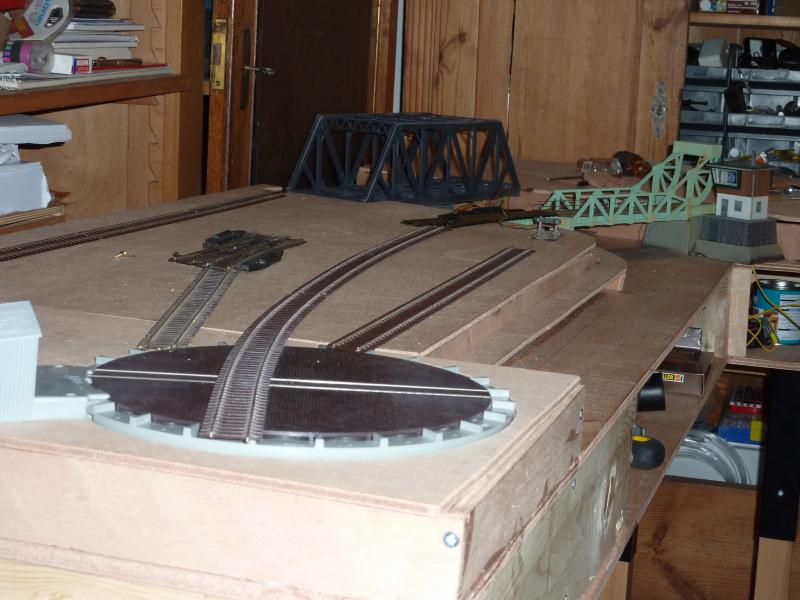

Kun je miss een foto maken van de onderzijde van de "herrieschopper",dat brengt miss nog wel meer ideeen voort van mensen hier op t forum.

Dat kan wel maar in bedrijf zie je niks want de onderkant van de ombouw zit dicht.
En van de draaischijf zelf kan wel maar dan moet ik hem even uitbouwen en dat
doe ik dan wel ergens na het weekend, want morgen ga ik naar ONTRAX en zaterdag en zondag heb ik
andere bezigheden.
