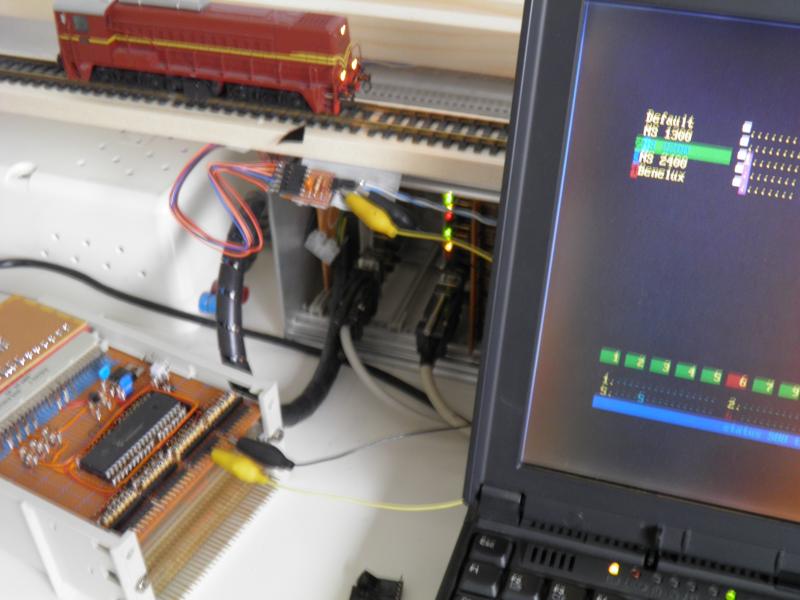

Eindelijk na jaren kan ik weer een baan bouwen met in het achterhoofd welke detectie systeem ik zou gaan gebruiken, vaste component was al koploper met MRdirect.
Uit eindelijk de knoop doorgehakt en wordt het dit systeem.
Voor detectie waar de trein zich bevindt ga ik gebruik maken van Infra Rood detectie die geplaatst is tussen de rails. Zodra de locomotief en/of een wagon over deze detectie punt rijdt wordt er een signaal afgegeven naar de S88 bus.
Voordeel hiervan is dat er geen magneet onder de locomotief moet worden geplaatst bij gebruik reedcontacten, maar ook geen onderbrekingen in de rails bij gebruik van stroom detectie.
Om dit alles te realiseren heb je een IR zender en een IR ontvanger nodig plus 3 kleine componenten, diode ter voorkoming aansluiten verkeerde polariteit, tantaal elco voor onderdrukking stoor spanningen en een weerstandje toegevoeg om de gevoeligheid minder te maken.
Ook bij normaal daglicht en met een halogeen lamp op de ontvanger geeft geen problemen.
Een nadeel is dat er een klein blokje op de biels ligt, de ontvanger, de IR zender kan nagenoeg in de bedding worden verstopt.
Voor het schaduw station komen deze langs de rails (vertikaal) te staan daar zicht werk niet belangrijk is.

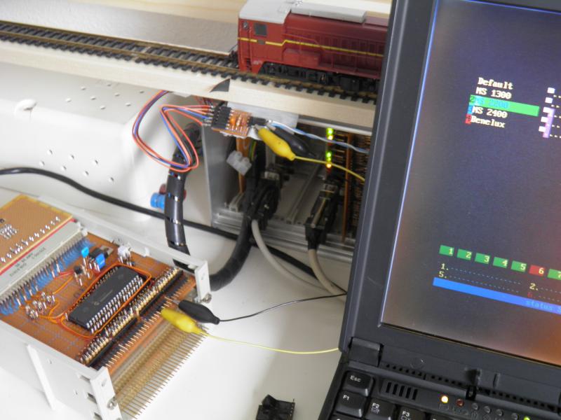

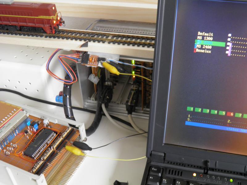

Mijn configuratie die ik gebruik op de drie foto's, op de laptop aansturing met MRdirect, zelfbouw booster, S88 bus interface met gebruikmaking van een PIC controller (32bits ingang) en de IR reflectie circuit.
Het detectie signaal is aangesloten op de S88 module 5 met ingang 5, zie display.
Locomotief voor de detector
Locomotief wordt gedetecteerd module 5 ingang 5
Locomotief voorbij het detectie punt
Op You Tube ook een filmpje nu echter ipv S88 ingang een ledje geplaatst die uitgaat als de locomotief over de detectie punt rijdt.
http://youtu.be/JJXChE7lTiE

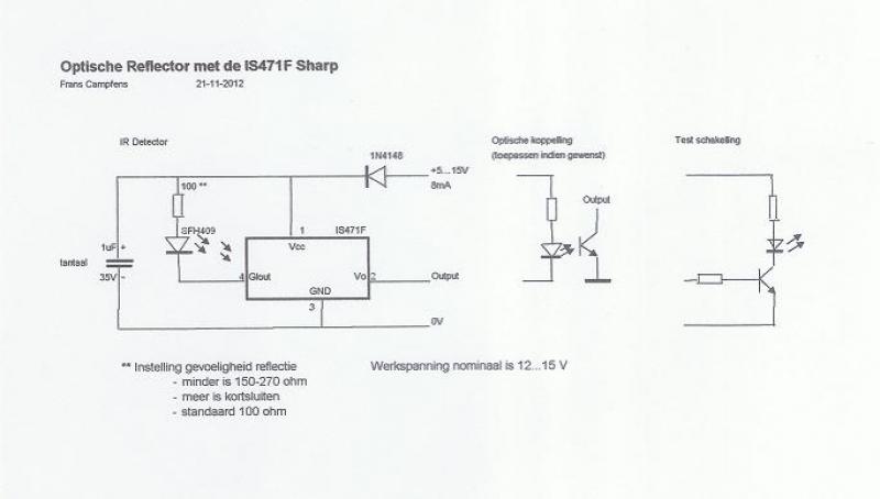

Hallo Frans,
Leg een s wat meer uit over je detectors? Zijn die ook bruikbaar met s88 systemen van bv viessmann? Wat voor schakelingetje heb je en welke detectors?
Ik ben erg geïnteresseerd....

Het schema als antwoord op de vraag van Nico
Kosten componenten volgens Conrad ongeveer € 6,90, bij 10 stuks zal dit ongeveer € 6,- zijn.
Heb getest op de S88 interface met een PIC 16F887 welke is omschreven door Geert Giebens

Fransx
  • Berichten: 231
Re:S88-bus met Infra Rood detectie
« Reactie #7 Gepost op: 25 November 2012, 19:59:08 »
Hallo Gerwin
Prachtig, compact en goedkoop maar heb andere reflectie sensoren geprobeerd, probleem ligt altijd bij licht gevoeligheid, zoals daglicht en halogeen lichtbronnen.
Met de ontvanger van Sharp heb ik geen problemen, behoeft ook verder niets te doen aan het rollend materiaal. Intern heeft deze IR ontvanger een daglicht discriminator en besturing voor de IR zender, meer gegevens zie de datasheet.

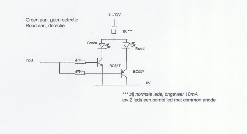

Hallo Frans,
Erg mooi systeem! vind ik zelf.
Is zo een printje met de IR detectie ook met een rood en groene LED uit te voeren?
En met gewoon wissel spanning te voeden ?
Kunnen de LED's dan ook op een langere afstand van het printje gemonteerd worden?
Mijn bedoeling:
Wil een sporen plan maken, met LED's   groen en rood naast elkaar in een spoor (blok)  en dan groene led aan bij vrij spoor   en rood bij een trein die erover rijd of cq stilstaat. (station spoor  of schaduw station)
Dominique

Hallo Dominique
Je hebt me verder aan het denken gezet en inderdaad er zijn vele toepassings mogelijkheden omdat je deze manier van detecteren geheel onafhankelijk van andere systemen kan toepassen.
Alleen het is niet aan mij om allerlei toepassingen te omschrijven en of te maken, wel heb ik om je wat tegenmoet te komen een voorbeeld schakelling gemaakt met een rode en groene led, kan ook een dual led zijn. Echter het is digitale elektronica, betekend dat je echt een goede gestabiliseerde gelijkspanning nodig heeft van bijvoorbeeld 12V, voor deze schakellingen mag het ook 9 of 15V zijn om alles goed te laten werken.
Hier dan een schemaatje, je zal zelf alles verder moeten uitwerken.

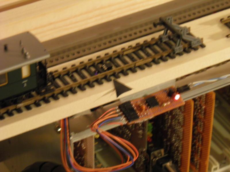

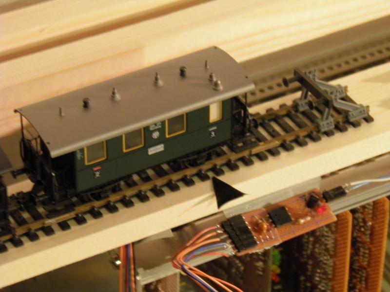

Verder als idee hieruit voort vloeiend, detectie bij eind sporen net voor het stoot blok en ook bijvoorbeeld kopstation. Zo ook bij een overgang, detectie als de laatste wagen de overgang gepasseerd is.
Hier nog twee foto's van detectie voor een stoot blok.
Ruim voor het stoot blok
Bijna tegen het stoot blok, nu detectie.
Aktie kan zijn, stoppen locomotief of zelfs afschakelen van de rijspanning.

Dominique
  • Berichten: 209
« Reactie #10 Gepost op: 27 November 2012, 20:29:24 »
Kijk dat is mooi!
Daar kan ik denk wel wat mee:D
Bedankt in ieder geval!
