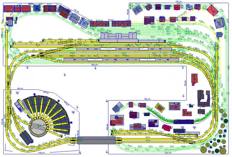

Omdat ik steeds meer punten tegenkom waarvan ik zoiets heb van "hmm... had ik dat nou maar..." zit ik te denken een en ander af te breken en opnieuw op te zetten.
Dankzij mijn huidige baan (in opbouw) heb ik ondertussen aardig wat kunnen leren over de digitale wereld van de modelbaan, en vooral hoe om te gaan met bezetmelders etc.

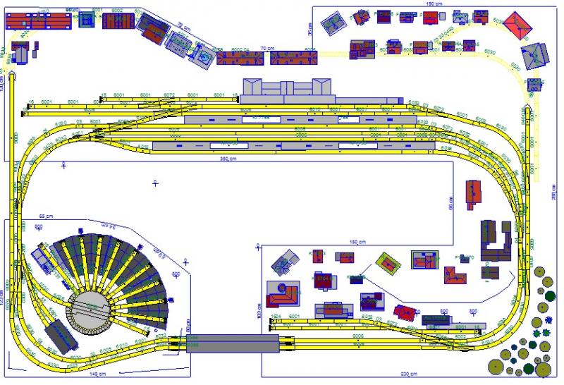

Het plan, zoals getekend in Wintrack9:
http://www.knol-computers.nl/modelbaan/TreinbaanV2.zip
Het gehele overzicht:

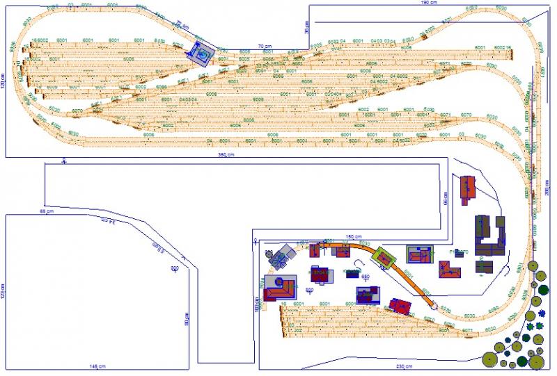

Het onderste niveau:
Het tweede niveau:

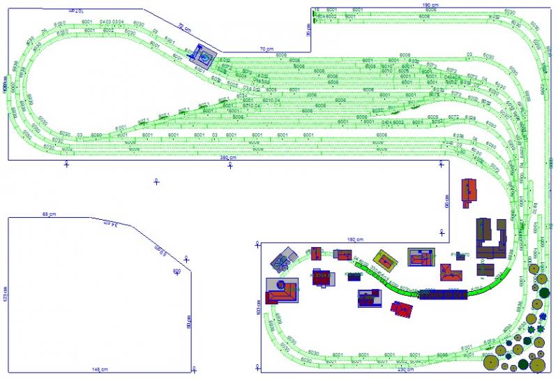

Het derde (en bovenste) niveau:
En tenslotte een 3D-weergave:
Ambitieus? Mja...
Bij deze baan ben ik tot het tweede niveau gekomen. Helaas ben ik er mede door de Trix Tee RAM achter gekomen dat er toch meer oneffenheden en onvolkomenheden in de baan zitten dan me lief zijn, ook mede doordat er vooral met sloophout en spaanplaat gewerkt is.
Dit wil ik dus nu goed gaan doen, met fatsoenlijke multiplex platen en een mooi open frame. De bekabeling wil ik dan netjes door een grote kabelgoot laten lopen, naar één centraal punt waar alle decoders, trafo's, etc bij elkaar hangen, in plaats van dat het al naar gelang onder de tafel geplakt is.
Bij de grote bruggen is de ingang, hier wil ik dus iets bedenken dat die brug makkelijk kan wegdraaien(met een scharnier) zodat je er doorheen kunt lopen. Verder wil ik (in ieder geval de wisselstraten) bereikbaar gaan houden met behulp van degelijke ladeleiders, zodat alles nog wel enigszins bereikbaar blijft.
Er zit één helling in de baan die boven de 3,5% uitkomt, maar deze helling wordt alleen naar beneden bereden, dus volgens mij niet echt een probleem. Dan als laatste: ontzettend veel opstelsporen... Klopt, maar ik vind het zo'n zonde om treinen in dozen te laten zitten...
Nu hoor ik graag wat jullie er van vinden...

Mooi plan, geen idee hoeveel materieel je gaat laten rijden maar gezien het sporenplan zal dat aardig wat worden.
-Is het de bedoeling om Nederlands of buitenlands te gaan rijden?
In 1e geval kun je dan iets origineels verzinnen om de treinen naar de schaduwstations te laten verdwijnen(zijkant).
Als ik het goed begrijp is er 1 niveau zichtbaar of had je nog andere ideeen daarover?
Waarschijnlijk zal je de boel wel gaan automatiseren maar hou je schaduwstation zo simpel mogelijk wat wissels betreft(is ook in prijs voordeliger, reken de hoeveelheid wissels maar eens uit).
Geen idee hoe de tussenruimte zal zijn maar anders kun je in noodgevallen er moeilijk bij, nu kun je nog eventueel aanpassen.
- Je zou bv ivm hellingpercentage ook 1 dalend niveau(of spiraal) kunnen maken met eventueel keerlussen erin.
daaronder dan weer schaduwstation wat je gepland had.
Voor de rest, ik ben benieuwd
groeten Koen.
Laatst bewerkt op: 01 September 2012, 10:03:07 door KoenF. Reden: tekst vereenvoudigt

Klopt inderdaad, in principe wordt alleen het bovenste niveau zichtbaar, op het kleine bruggetje op het tweede niveau en het korte lage stukje op het onderste niveau na. Aan de achterkant van de baan zit ik ontzettend te knoeien met de schoorsteen, vandaar dat ik daar wat meer ruimte heb.
De baan zet ik op een basishoogte van 50 CM. Kun je er nog precies onderdoor tijgeren, aan beide zijden van de schoorsteen heb ik dan ruimte om omhoog te komen bij calamiteiten. De tussenruimte heb ik op 15 CM, het bovenste niveau komt dan uit op 80 CM. In principe is het erg laag, maar aan beide zijden zit er helaas een schuin dak op de zolder.
Het materieel bestaat uit alles wat we mooi vinden :-). Dat wil dus zeggen dat er blokkendozen rijden, een roodgele benelux, een TEE RAM stel, meerdere IC3'en, Artitec plan E's, plan D's, plan W', een 1010, mat46, mat54, sprinter, mat64 etc. Daarnaast heben we ook nog massa's Duits materiaal, van een 01 naar een 52, naar drie V200'en en een VT430. Ook zijn er diverse stuurstand rijtuigen (onder andere Silverlingen) voorhanden. Letterlijk alles wat we mooi vinden dus...
Technisch werkt alles met roco multimuizen en Koploper.
Ik heb zitten denken aan klimspiralen, maar ik ben bang dat dat geen succes gaat worden met de R2 bochten waar ik mee rij. Er is gewoon te weinig ruimte op zolder... :-(.
Waar ik nog wel aan zit te denken is de draaischijf dichter bij de rand van de tafel te leggen, en vervolgens de ringloods precies om te draaien. Dan kun je er tenminste goed in kijken :-).

Hallo Richey,
Het ontwerp ziet er goed uit. Daar gaat straks flink wat uren in zitten.
Het enige wat ik sowieso zou wijzigen is de loods met draaischijf. Deze zou ik 180 graden draaien. Vervolgens heb je er meer zicht op en daardoor meer plezier ervan.
Succes!
Wouter

Ik ben nog aan het tekenen geweest, maar helaas past het niet andersom. Wellicht gaat het nog wel met flexrails, maar met de standaardstukken van Fleischmann Modelgleis. Wordt dus even afwachten tot ik zover ben om dan te kijken hoe het past
Ik ben ook nog even aan het kijken geweest wat er mogelijk is met een klimspiraal. Ik heb één plek gevonden, maar daar moet ik dan een hoop kopsporen voor weglaten... :-(.

Een ambitieus plan. Ik ben benieuwd naar de uitwerking! Het geeft veel mogelijkheden om te spelen met treinsamenstellingen. Voor wat betreft de draaischijf, je zou er ook voor kunnen kiezen de loods minder groot te maken. 5 sporen van links met de loods te bebouwen, de overige open laten. Zo kan je je lokverzameling blijvend showen. En niet geheel onrealistisch.

Fraai ! veel leuke dingen. Wat een beetje tegen je gaat werken is de bijna automatische rechte lijn. Als je het grote station nu eens in een flauwe bocht ( flexrail ) gaat bouwen dan krijg je een natuurlijker verloop ( en vaak meer perronlengte) Dus rechterkant van station wat naar beneden trekken en dan met een 15 gr boog neerleggen.

In het streven om het mooier/knapper/beter etc te maken zit ik ook te denken aan Peco code 100 rails. Bewust code 100, omdat we ook nog heel oud spul rond hebben rijden, met hoge flenzen.
Nu valt mij alleen wel een en ander op: als ik kijk naar de beschikbare bochten en wissels, dan kijk ik naar bijvoorbeeld een SL92 wissel (11,25 graden). Ga je nu kijken bij de bochten dan is er alleen 12 graden te vinden wat er bij in de buurt komt, maar gelijk laten lopen is er in principe niet bij...
Hoe doet men dat..? Puur met flexrail of op andere knutselmanieren...?

Even vluchtig naar gekeken. Ziet er op zich goed uit! Een puntje wat me opvalt is dat je in principe een dubbelsporige baan maakt echter dat je bij de sporen tussen station en draaischijf (antiklokwijs) min of meer enkelspoor gebruikt. Ik raad je aan te overwegen om juist daar driesporig te gaan werken.
Richey
Berichten: 1045
Re:Nieuw baanplan voor modelbaan
12 December 2012, 22:44:17 »
Hallo Paul,
Inderdaad, dat is net een puntje om nog wat aan te doen. Ik denk dat ik de buitenste bocht door laat lopen naar het buitenste spoor, zodat het allemaal twee sporig wordt. Voor drie sporen moet ik nog even kijken, ik heb het gevoel dat het dan helemaal een groot wisselparadijs wordt...
@KoenF: ik voel een duidelijk gevalletje flexrail aankomen. Is op zich niets op tegen, kan ik het alleen niet helemaal zo uitdenken... Ik denk dat ik het vooral maar volgens dit plan ga uittekenen op plaat, uitzagen en vervolgens ga bouwen met veel flexrails... 😊
Ook zit ik nu met veel praktische vraagstukken. Ik gebruik nu de multimuis als centrale, maar met één enkele S88 string ga ik dit natuurlijk niet rondkrijgen met volledige detectie... Dan kom ik dus automatisch op een Loconet oplossing uit, ik zit dan te denken aan een intellibox basic met een loconetIf.
Qua blokindeling zit ik dan te denken aan 4 secties per blok: één sectie pal achter het wissel (als controle dat het wissel goed lag en de trein dus de goede kant op gaat, een inrijsectie, een stopsectie en een uitrijsectie.
Het klinkt als overkill, maar ik wil er nu graag zeker van zijn dat een trein niet bovenop een andere trein klettert, of juist te ver doorsuist en een net vertrekkende trein van de rails af beukt. Het gat nu te vaak mis: eerst een noodstop, stroom er weer op en dan dendert de trein veel te ver door... :-(
Tja... wat vinden jullie van dit idee..?

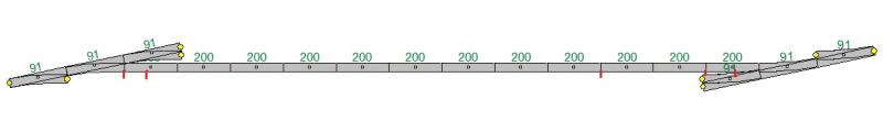

Tot nu toe heb ik met Fleischmann wissels alle sporen aan elkaar geknoopt, maar zoals het een wissel betaamd: soms wil hij niet lekker om. Dat geeft een hoop rommel onder de baan, en een hoop geploeter om alle treinen er weer onder vandaan te vissen/onderdelen weer terug te vinden.. .:-(.
Zoals ik al riep: dat moet anders!
Is het dan een optie om de secties zo te verdelen?
Ik heb hier een wisselstraat die volledig gedecteerd is.
Vervolgens een klein detectiestukje dat controleert of een trein niet stiekem de verkeerde kant op dendert (inrijsectie), dan een grote afremsectie, dan de stopsectie en vervolgens een stukje (overgeschoten) sectie. Ook de uitrij wisselstraat is weer volledig gedecteerd.
Het voordeel is dan dat als de computer een trein verwacht op de uitrijwisselstraat én een andere trein schiet door dat er alsnog een noodstop plaatsvind, bij voorkeur vóór de grote knal. Is dit werkbaar/uitvoerbaar?
Tweede vraag is: is het met een dergelijk scenario ook nog mogelijk het schaduwstation dynamisch te maken (met koploper en lichtsluisjes van bijv. Huub)?
