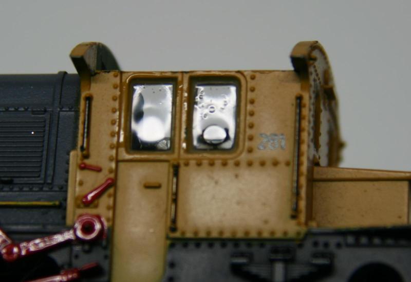

Nu heb ik zo'n flesje (rond 5,- euro) gekocht, en heb wat geprobeerd op m'n oude raamloze Sik.
Maar mijn eerste resultaat is niet echt wat ik er van verwachtte. Als ik het dun aanbreng dan springt het vlies telkens kapot, en zijn alleen de raamranden wit.
Als ik het dikker doe krijg ik het onderstaande resultaat. De raampjes zijn wel helemaal dicht, maar de sneller gedroogde dunne plekken creëren 'lenzen' in het raam.
Na een paar keer achter elkaar de raamranden weer schoonmaken en opnieuw KK'en heb ik hetzelfde resultaat..dus ik doe iets niet goed.

KK werkt goed tot maximaal 5 mm doorsnede, de raampjes die je probeert te vullen zijn te groot.
Wat je kunt doen is een raampje op maat snijden uit een verpakking oid en dat met KK vastzetten.
Tjalling

Volgens mij doe je niks verkeerd. Echt mooie 'raampjes' worden het gewoon niet, daarvoor zijn deze te groot. Ik gebruik KK alleen voor lensjes en als lijm voor kunststof raampjes.
Voor grotere raampjes is deze optie een stuk veelbelovender.
http://forum.beneluxspoor.net/index.php/topic,34725.msg529286.html#msg529286

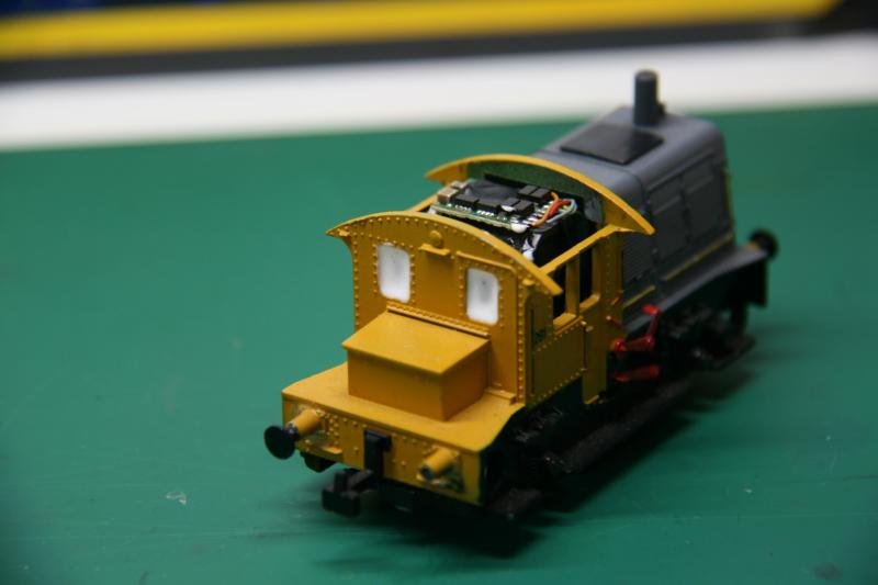

Voor de sik zijramen gebruikte ik ook verpakkingsplastic met KK. De achterramen heb ik mbv een cocktailprikker en KK gedaan. Ik vind het resultaat prima. Gebruik het verder veel voor het vastzetten van smd leds in loks en het maken van lenzen in loks waarvan ik de lichtgeleiders heb vervangen door smd leds. Gebruik het ook voor de kopse ramen in de Lima IC+ en ICR wagons. Ik vind het perfect spul (y).
Ik gebruik het ook om de bedrading van smd-leds in de loks vast te zetten.

Het drogen duurt enkele dagen. Het blijft wel iets flexibel.
Bij de sik wat moeilijk te zien. hier de achterruiten met KK.
