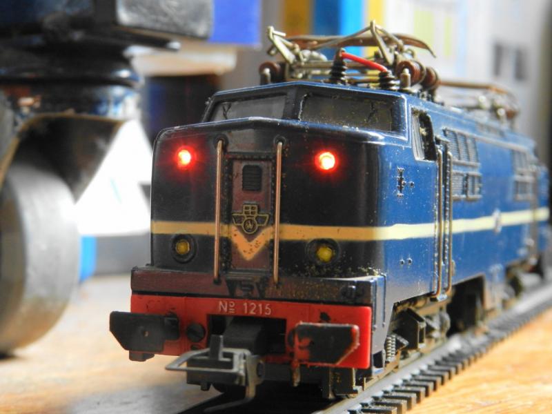

Frontlichten F0 aan, sluitlichten F1 uit:

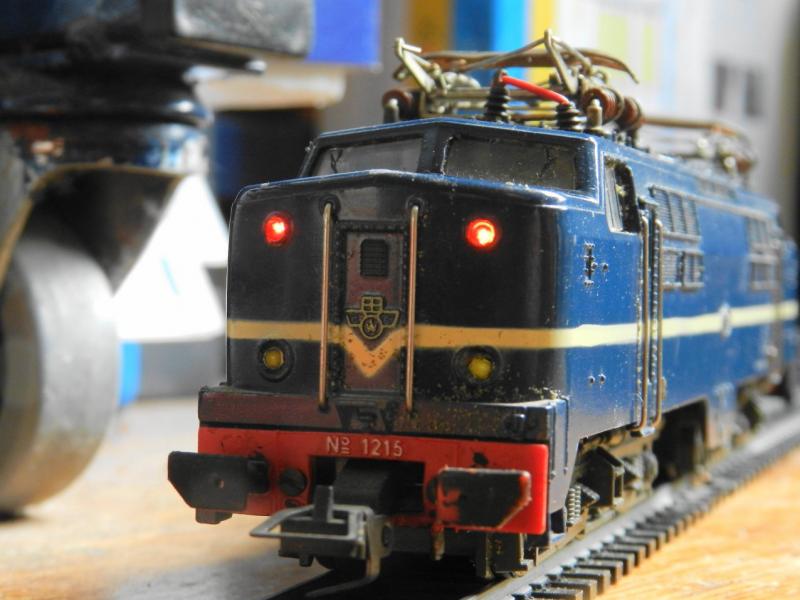

Frontlichten F0 uit, sluitlichten F1 uit:

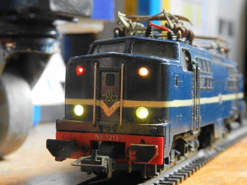

Frontlichten F0 uit, sluitlichten F1 aan:

Het probleem blijft bestaan. Aan één kant de branden de frontlichten heel zwak als daar de sluitlichten branden, draai je de rijrichting om dan branden aan de andere kant de sluitlichen zwak als daar de frontlichten branden.
Zet je de frontlichten mbv F0 uit en tevens de sluitlichten mbv F1 uit, dan brand aan één kant de sluitlichten zwak en aan de andere kant de frontlichten zwak. Dit veranderd niet als je de rijrichting om schakelt.
