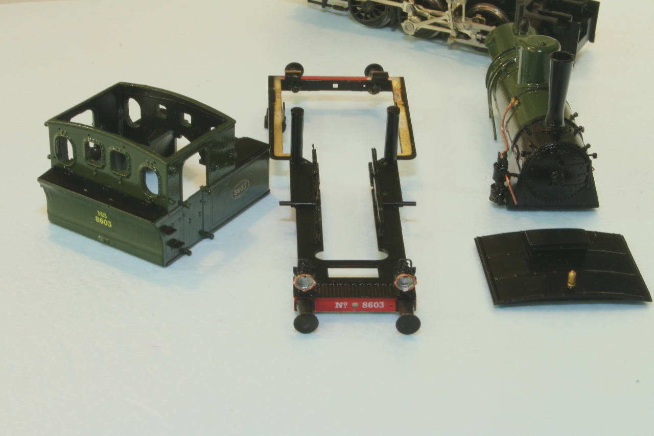

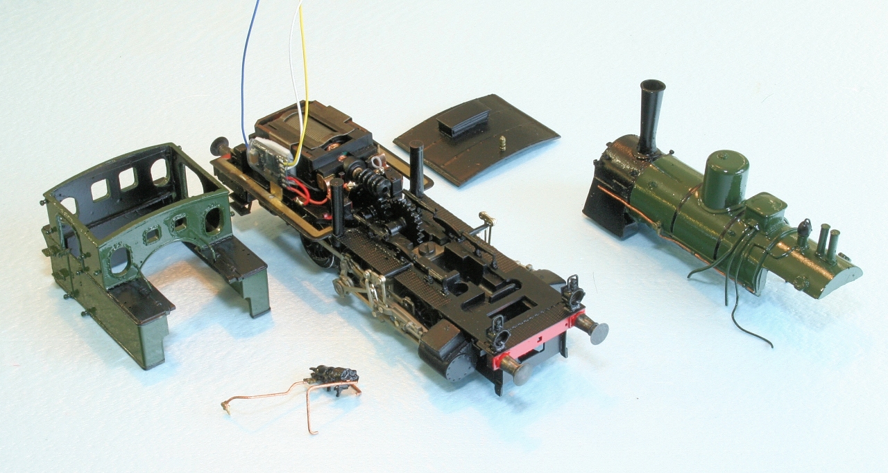

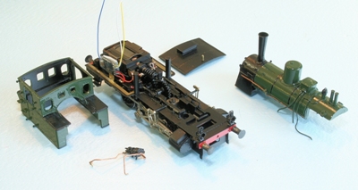

Tussenstandje ;)
... Aandrijving er in, decoder aangesloten, groen op machinistenhuis en ketel, koper en messing op de leidingen en appendages en rood op de bufferbalken  ;D
Heeft ook al gereden. Ben alleen nog niet kapot van de rijeigenschappen ( = slechte stroomafname vanwege star frame <-> assen montage )

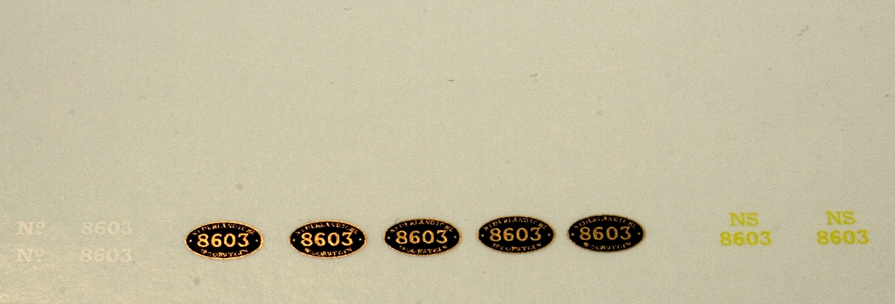

... omdat er geen transfers en nummerplaten bij de kit zaten, er zelf maar even wat geprint ;)
... dus... bestickerd, belijnd, lantaarns gedaan ( komen nog LEDjes in ;) ) Buffers en bufferplaten gezwart, luchtpomp gemonteerd en messing appendages en fluit aangezet met Tamiya messingverf

Karst , waarom loopt dat ding niet fijn?
normaal is er niks mis mee hoor, mischien kwartering toch niet helemaal 100%?

Nope, kwartering is 100% (y)  8) ( en in 1 keer goed ;) )Probleem is, denk ik, dat ik de wielen op RP25 afgedraaid heb. Daardoor is er geen flens meer op de plek waar Fleischmann de afnemertjes had gedacht... dus daar moet ik mee aan het rommelen... Vermoedelijk nemen 1 of meer wielen soms geen stroom af. Op een vlak, recht stuk spoor ( mijn testbaan b.v. ) is er geen probleem en loopt het ding voorbeeldig. De DDPB echter met al z'n losse stukjes GEOLine ligr niet helemaal zo vlak. En dan geeft ie problemen, bogen, recht, wissels, maakt allemaal niet uit. Ga hem later op het depot proberen. Daar ligt alles wel vlak, maar daar hebben we natuurlijk de draaischijf.... ;)
Nope, geen schade. Wilde de luchtpomp even vasttacken... mooi niet... duurde totdat de verf weer hard was...  ??? ???

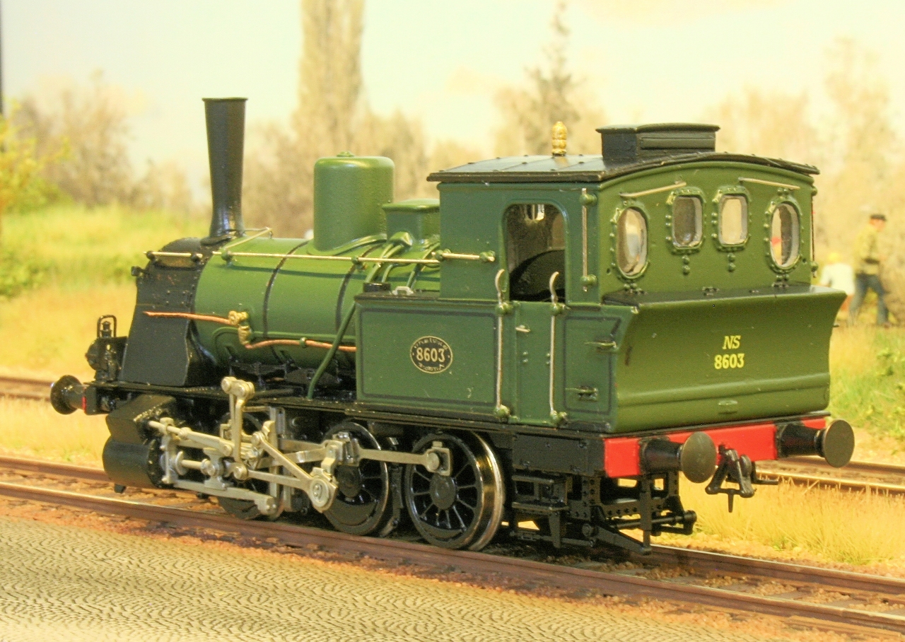

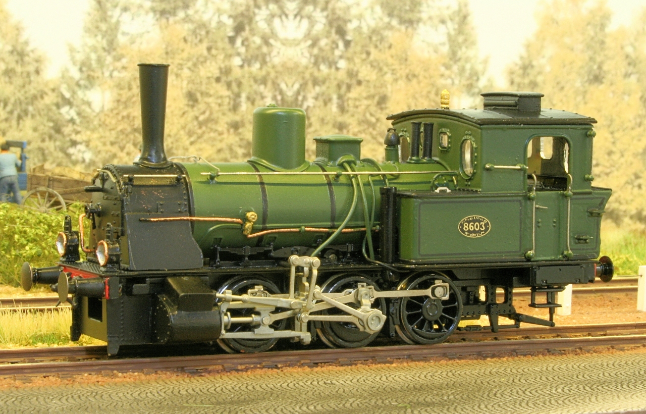

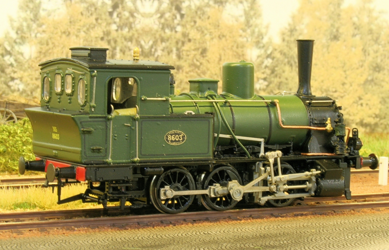

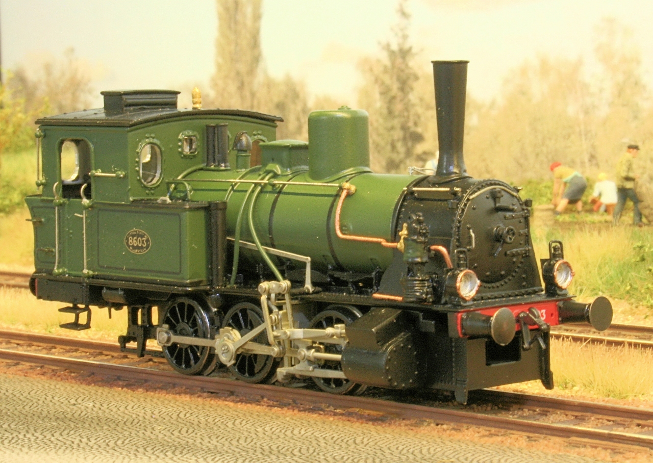

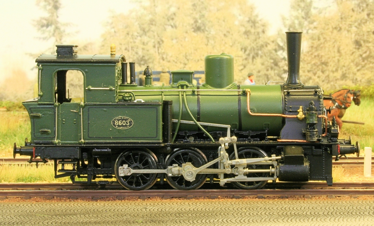

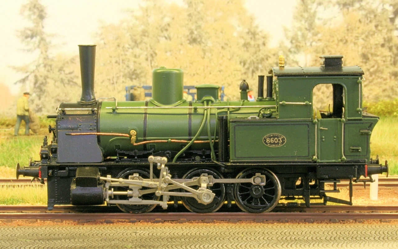

Eindstand !  ;D ;D (y)
De boel in de Phildie geblaft....

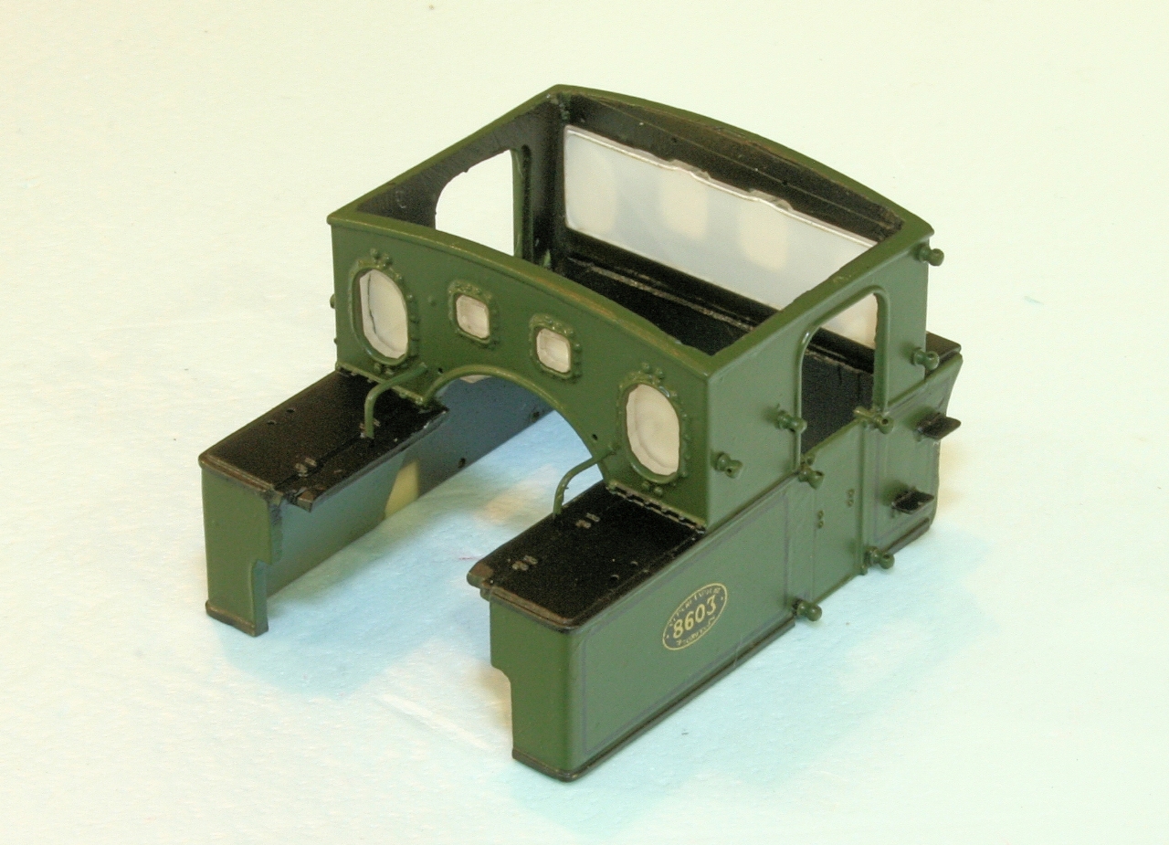

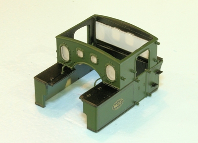

... dan rest er nog 1 klusje: Raampjes er in zetten. Top constructie van Dido, keurig uitgefreesde, perfect passende raampjes met beschermfolie !! (y) (y)  Raampkes d'r met KristalKlear ingelijmd !
Oh ja... en dank nog een kleusje... het ding assembleren en 'zuruesten'.... Mensch wat een werk :o. Maarrr, het resultaat is er dan ook wel naar ;) Oordeel zelf ;)
Eerst wat statieportretten:
... foto's zijn onverbiddelijk. Ik had bij het verven van de linkse leiding er een stukje decal-schutpapier tussen gelegd. Zodat ik niet op de ketel zou kladderen. (y) Maarrr... kennelijk is er bij het er uitschuiven wat verf op de rookkkast gekomen  >:( :-[
... euhm... deze kant niet afgestoft...  :-[ Ik moet het model eigenlijk goed afwassen als de lak hard is, want er zitten natuurlijk door dat 'zuruesten' allemaal vette vingers op ;)
... idem
... spikkelstjes in de lak ??? :o Ja en nee.... het gevolg van ingedikte MicroSol ( had nog een potje staan dat bijna leeg was... echter niet verbruikt, maar verdampt...) .... Dat is zo sterk dat het gewoon lekker je lak opvreet...  >:( En dat gebeurde dus aan deze kant. Want de belijning zijn ook transfers ;)
... in actie
... en op de terugweg :)
Zo, dat was em dan... nu nog zien dat ik hem het betrouwbaar lopen bijbreng ;) En dan zou die meemogen naar OntraXS (y)
Het kitje is goed te doen. Wat ik hier heb laten zien is natuurlijk een ietsjes gesuperde uitvoering met Philotrain onderdelen en op onderdelen een iets andere constructie. In het algemeen is het een prima kit, ook voor iemand die eens zelf een loc(je) wil bouwen ;)  Toppie Dido ! ! (y) (y)
Grtzz,
Karst

Even een vraagje over de nummerplaten,
Ik dacht dat deze werden "nageleverd".
Maar ze zijn er dus nog niet!
Dave

Bij mij niet in ieder geval ;)
