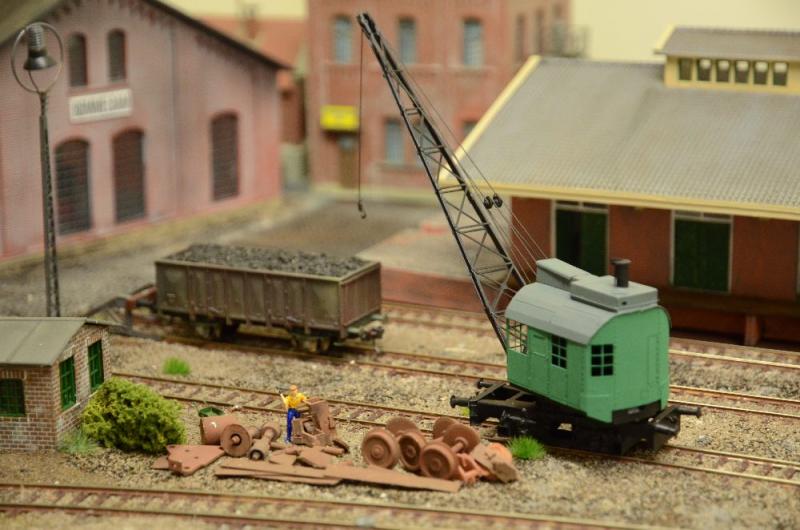

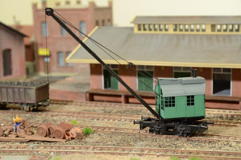

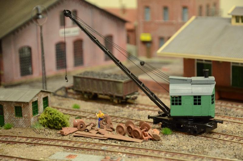

« Reactie #137 Gepost op: 15 April 2012, 01:15:43 »
Zo weer eens dit draadje tot leven wekken.
Afgelopen beurs in Houten bij Wim Mesu een bouwpakket van het kraantje gekocht en daarmee de afgelopen week mee aan de slag gegaan.
Hieronder zie je het resultaat.
Er zitten nog geen ramen in omdat ik nog niet erg tevreden ben met de kleur en hem waarschijnlijk nog zal overspuiten.
De bekabeling heb ik gemaakt van 0,35mm fosforbrons omdat ik het gepriegel met dunne draadjes niet zag zitten. Het voordeel is dat alle "kabels" onder alle omstandigheden goed strak staan.
Zoals al eerder is opgemerkt, de passing van de diverse onderdelen is van de bekende Mesu-kwaliteit en is optimaal.
Het etswerk is buitengewoon goed.
Het model is naar mijn mening zeker niet geschikt voor een beginner ook vanwege de vele minuscule onderdeeltjes.
Ik had sinds kort een nieuwe temperatuur geregelde Weller soldeerbout (80W) aangeschaft en kon me nu lekker uitleven.
Een heerlijk boutje, klein licht en supersnel op temperatuur. Kost een paar centen, maar dan heb je ook wat.
Nog een kleine tip bij het solderen van messing modellen: Omdat je soms onderdelen alleen maar goed in positie kan houden met je vingers (geen ruimte voor klemmetjes e.d.) levert dat bij tijd en wijle behoorlijk pijnlijke momenten op. Plak een pleistertje op je vingertop en het lijden is over  :)
Groet, Gerrit

Netjes hoor! En, fijn werken he, een goede kit!

Snel gebouwd, Gerrit, en het ziet er goed uit.
Dat groen kan wel als je het sterk verouderd en vervuild. Het groen lijkt dan verschoten.
