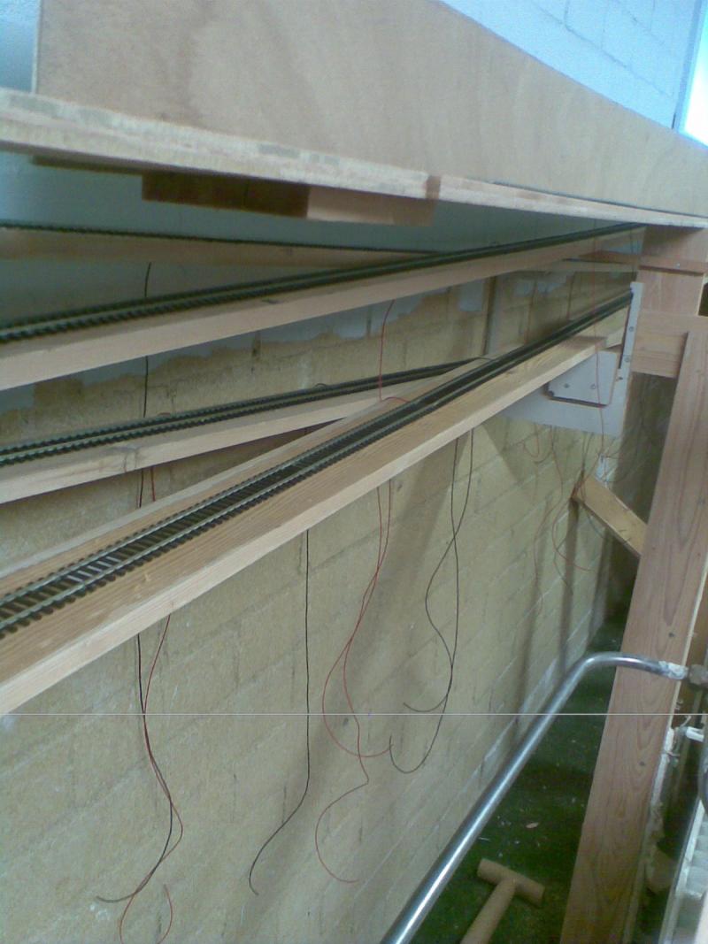

« Reactie #51 Gepost op: 30 December 2011, 12:52:40 »
Hallo allemaal,
De Kerstdagen hebben we weer overleefd, ik heb behoorlijk wat tijd kunnen steken in de bouw van de baan en ben tevens naar mijn hofleverancier Wentink in Apeldoorn geweest om de nodige spulletjes aan te schaffen.
Even een kleine foto update van de bouw van Dijkhuizen.

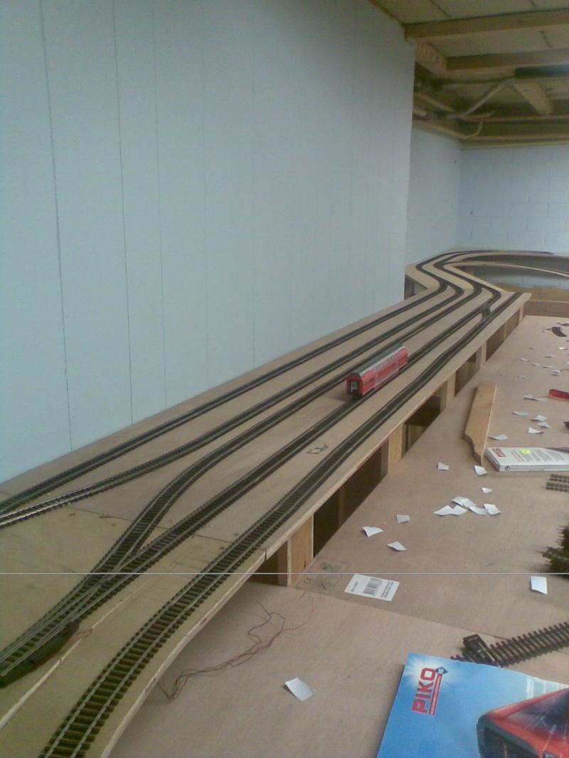

https://images.beneluxspoor.net/bnls/30_11_2011_010.jpg
Deze foto toont de layout van het grote stadsstation. Twee ruime bogen komen uit bij de wissels en gaan vervolgens om de perrons heen, het rechterspoor ligt nog niet vast en daalt rechtstreeks naar Dijkhuizen toe. Aan het einde van de perrons liggen de wissels waarna het spoor via een boog de brug op moet gaan om zo aan de overkant van het water te komen.
https://images.beneluxspoor.net/bnls/30_11_2011_011.jpg
Nogmaals het station met in de verte de boog die ligt stijgt om hoogte te krijgen voor de brug.

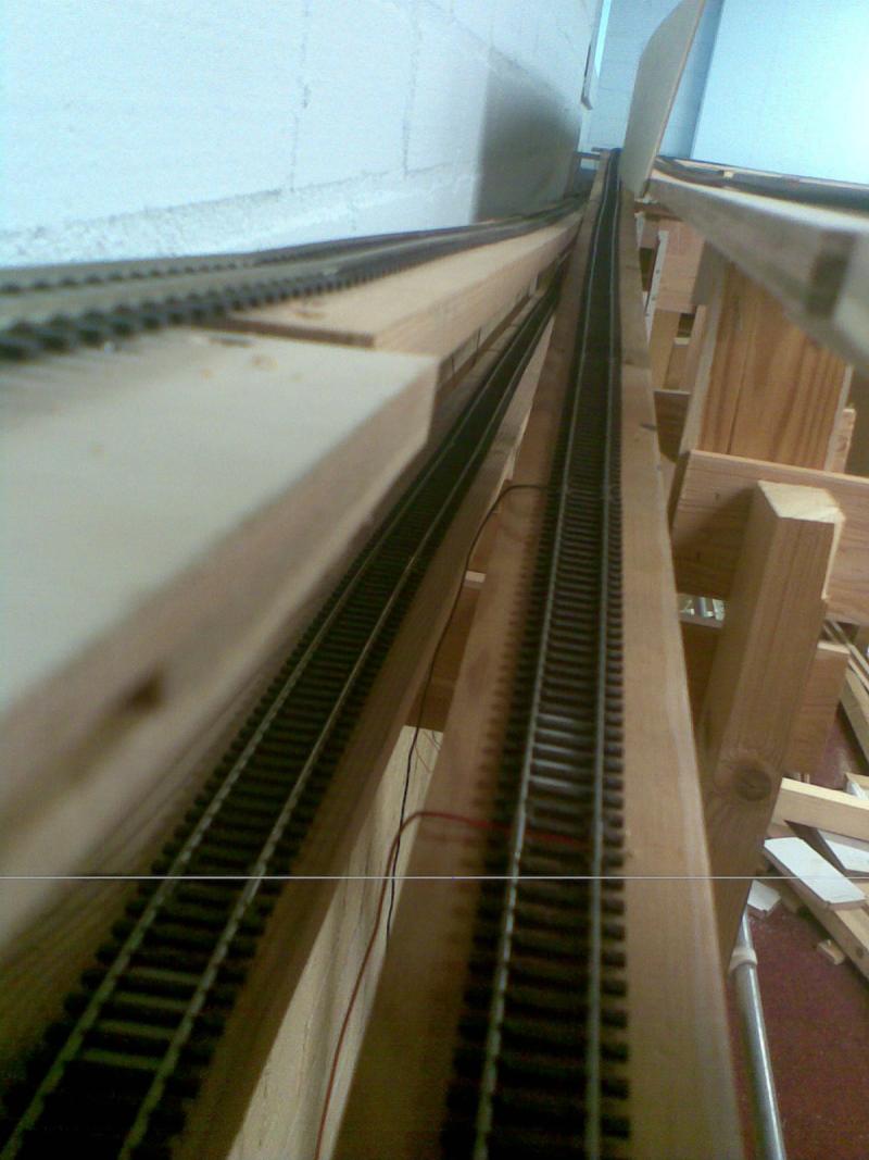

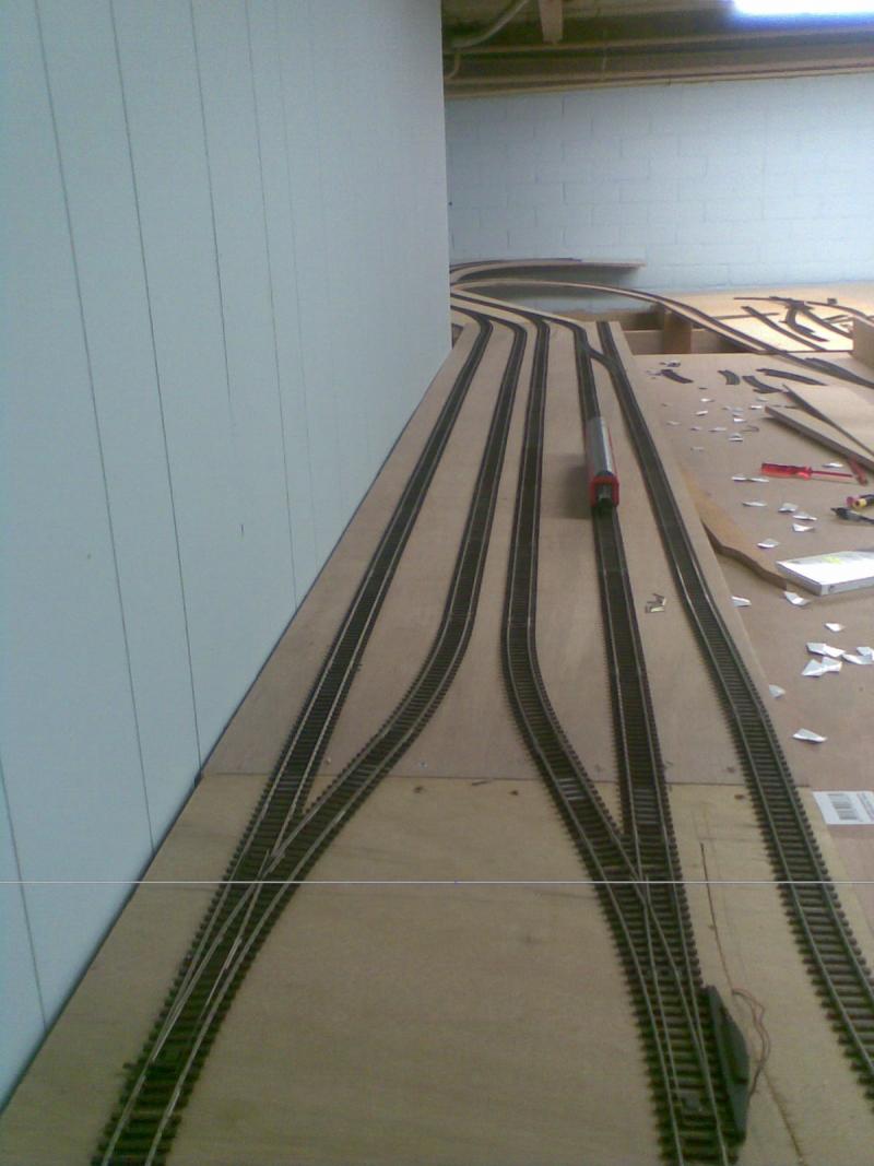

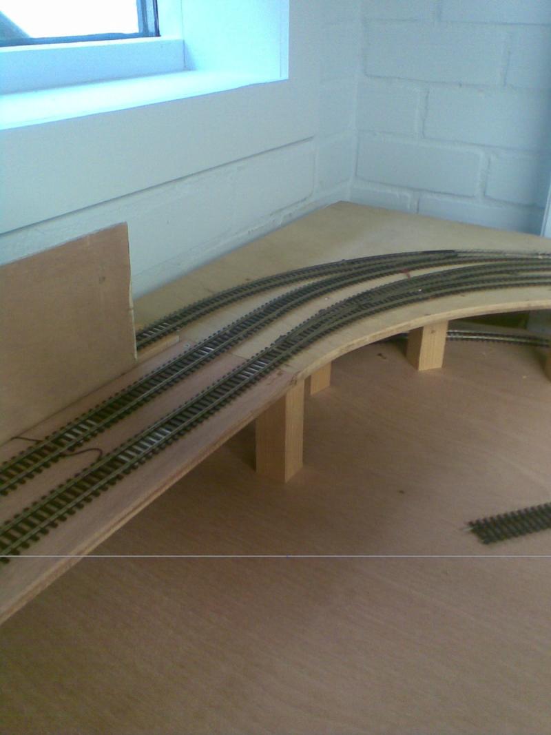

https://images.beneluxspoor.net/bnls/30_11_2011_012.jpg
Op deze foto de hoofdbaan met een bocht naar links, via enkele gebogen wissels heb ik de keuze om de trein de hoofdbaan te laten vervolgen of de trein achter het opstaande plaatje te laten verdwijnen naar Dijkhuizen.

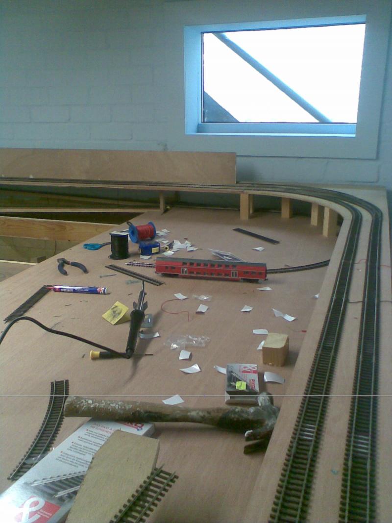

https://images.beneluxspoor.net/bnls/30_11_2011_013.jpg
Zicht op de "zigzag". Hier gaan de treinen van en naar de schaduwstations.
https://images.beneluxspoor.net/bnls/30_11_2011_014.jpg
Nogmaals de "zigzag".

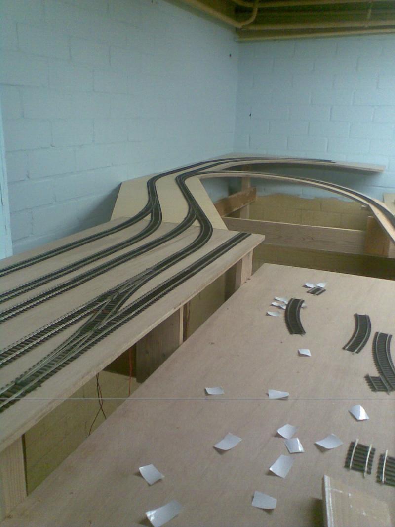

https://images.beneluxspoor.net/bnls/30_11_2011_015.jpg
Het linker spoor gaat dus naar beneden via de "zigzag" om vervolgens naar Dijkhuizen te gaan, de twee sporen rechts zijn de hoofdbaan ofwel paradebaan.
https://images.beneluxspoor.net/bnls/30_11_2011_016.jpg
Hier nog een keer een blik op de stationssporen met een steil dalende lus naar de haven.
Groeten uut Dijkhuizen,
Pascal

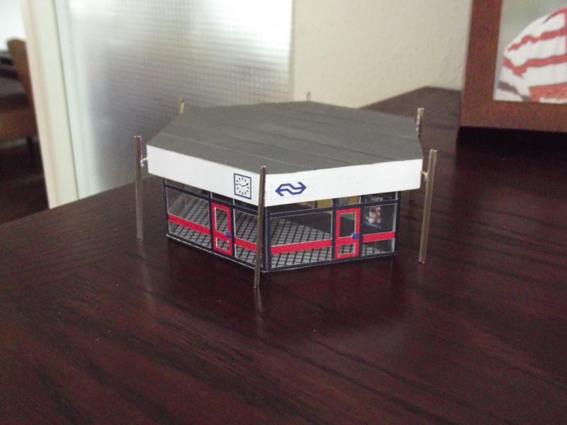

Het eerste gebouwtje staat op de baan, het is een typisch NS onderstation geworden. Het is een eigen ontwerp geinspireerd op de ontwerpen van Sybold van Ravesteyn. Ook bekend van Rotterdam Centraal.
De gebouwen teken ik met Corel Draw in de computer en print ze dan uit. De geprinte muren plak ik dan op een houten ondergrond en zo onstaat een leuk gebouw.
Momenteel ben ik ook bezig met een groot station in de stijl van de Amsterdamse School en ook enkele grote fabriekspanden zijn al getekend.

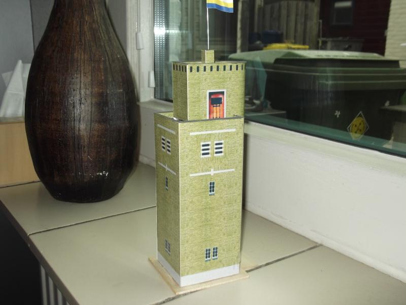

Hallo Allemaal,

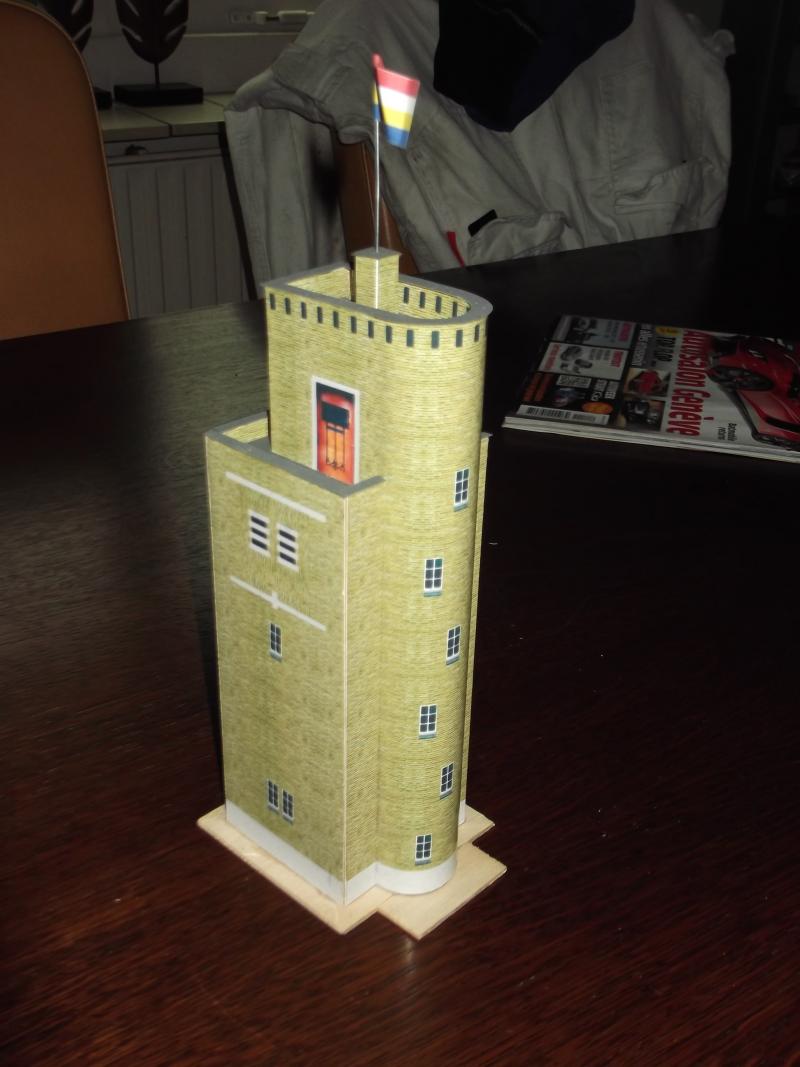

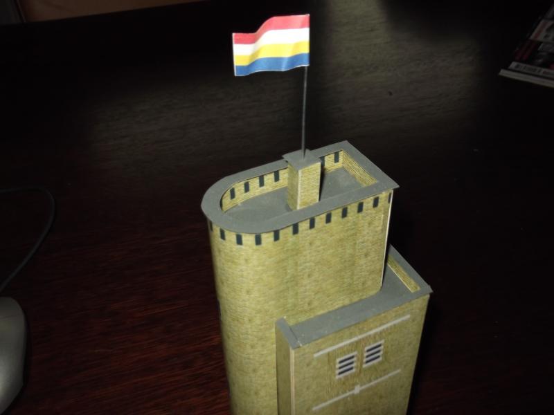

Vorige week heb ik een watertoren gemaakt voor op de baan. De keuze is gevallen op de toren van Doorwerth.
Het ontwerp is van architect Koch en is gebouwd in de jaren 30 van de vorige eeuw. Ook deze watertoren is gemaakt volgens het principe tekenen, uitprinten en plakken.
De vlag aan de paal is van de gemeente Renkum. Doorwerth is één van de dorpen van Renkum.
In de ronding is een pvc pijp van 3 cm verwerkt, komt van een afvalcontainer af waar men aan het verbouwen was.
Groeten uur Dijkhuizen.
Hoi Pascal,
Teken je het zelf? Maak je gebruik van bouwplaten, die je bewerkt? Gegevens vraag je op bij de gemeente? Ik vind het een interessant concept, om zelf zo je bouwplaten zelf te maken. Kan je daar meer over vertellen?
Overigens, zo uit mijn hoofd kan ik deze toren niet 1,2,3 in Doorwerth plaatsen. Staat ie er nog? Of is ie weggehaald?
(woonachtig in Renkum, vandaar :))

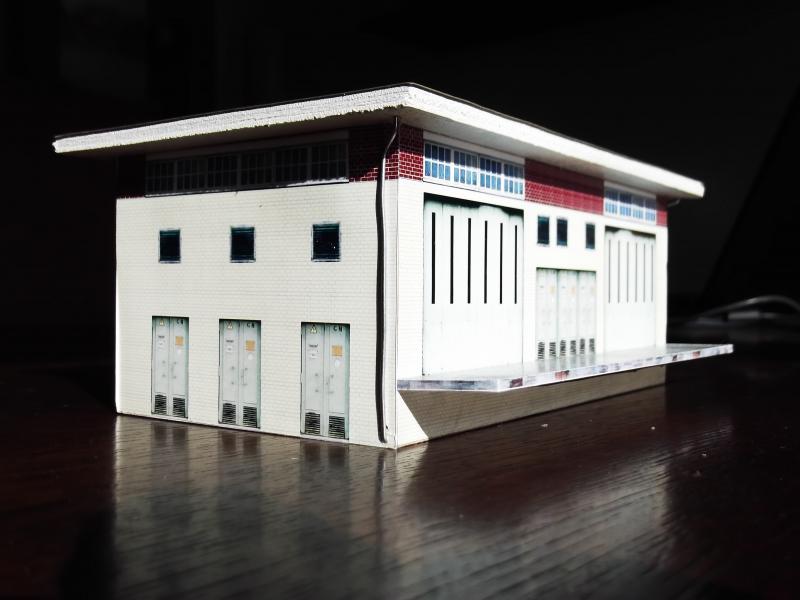

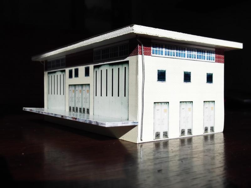

p-kokkie
  • Berichten: 282
    • Darjeeling Himalayan Railway beursbaan in schaal 0e
Re:Dijkhuizen in H0, semi digitaal
« Reactie #59 Gepost op: 18 March 2012, 15:56:40 »
@ Michel
Ik ben geboren in Doorwerth op een steenworp afstand van de watertoren (vanaf mijn tweede woonachtig in Renkum), ben er vanmiddag met vrouw en kinderen nog langs geweest en hij staat er nog steeds aan de Spechtlaan. Er is wel een moderne aanbouw tegen/voor aangezet, samen met de toren is het nu een woon/werkpand geworden. Meer info op http://www.watertoren-doorwerth.nl
De tekening van de oorspronkelijke toren is ook op deze site te vinden. Ik heb hem gebruikt voor de maatvoering.

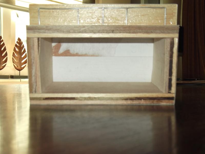

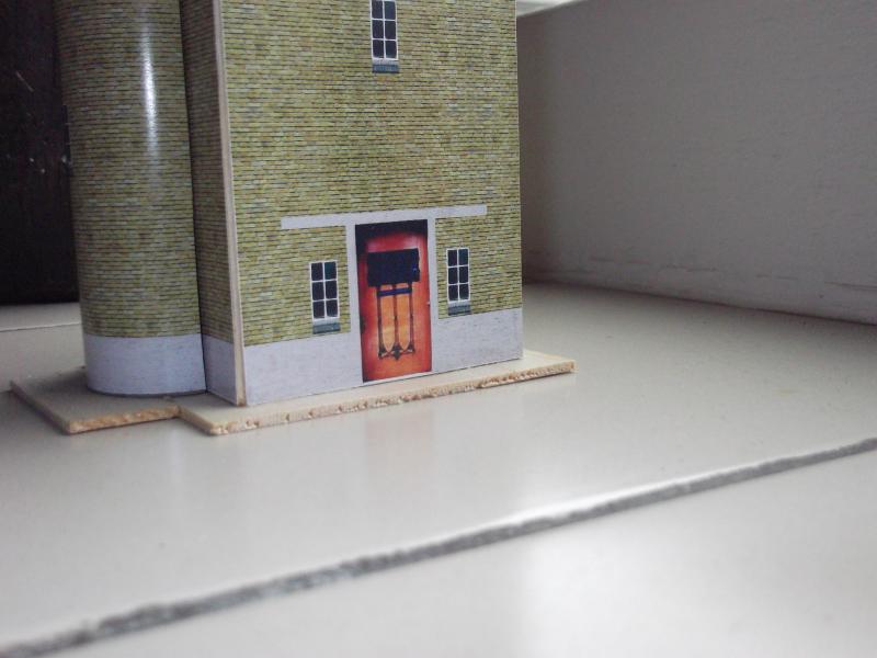

Met het programma Corel Draw teken ik de wanden afzonderlijk van elkaar. Voor de watertoren heb ik een gele steen gebruikt in Vlaams verband, kop-strek-kop enz... Het steentjesmotief vind ik meestal op sites als http://www.cgtextures.com/. Hier kun je een hele reeks texturen (deuren, allerlei soorten beton, bakstenen, ramen enz. enz. ) vinden die je kunt gebruiken in onze mooie hobby. Als maatvoering voor de stenen ga ik ervan uit dat een steen in model 0,8 mm hoog is, over het algemeen komt dat aardig overeen met de werkelijkheid. Ook kijk ik naar panden hier in de buurt die mooie details hebben. Dan is het een kwestie van fotograveren en dan het gewenste deel (een raam of een deur bijvoorbeeld) bewerken en gebruiken in een heel ander pand.
Met een bouwtekening die 1/100 is, is het nog veel makkelijker om een pand te tekenen. In het verleden heb ik zo Villa Sonsbeek te Arnhem, Huize Mariëndaal en Villa Hartenstein te Oosterbeek gemaakt.
Feitelijk maak ik dus mijn eigen bouwplaten inderdaad.
Als dan alle wandjes gereed zijn is het een kwestie van uitprinten, uitsnijden en op een geschikte ondergond plakken. Voor het plakken gebruik ik lijmspray van de Action.
Waar je overigens wel om moet denken is dat bijna alle inkt niet tegen zonlicht kan, naar verloop van tijd zal alles dus verbleken! Maar gelukkig heb ik mijn baan in de kelder dus daar is geen sprake van.
Hieronder enkele foto's van mijn eigen onderstation gebaseerd op de ontwerpen van Sybold van Ravesteyn.
Zoals je ziet zijn de deuren telkens dezelfde exemplaren, maar dat zie je niet als het gebouwtje op de baan staat, het gaat om de indruk die het maakt. De deuren komen ook weer van internet af.
Voor de ondergond voor dit gebouw had ik nog wat 12 mm multiplex liggen, het is in feite gewoon een houten doosje met behang aan de buitenkant, en dat behang is dan toevallig een gebouwtje.
Op deze manier kun je dus op een zeer goedkope manier vele mooie gebouwen maken die niemand anders heeft
Ik hoop dat ik je zo voldoende heb verteldt, mocht je een keer zelf zien hoe één en ander in zijn werk gaat, stuur dan eens een PB, dan bouwen we samen een keer wat.
groeten uut Dijkhuizen.
Pascal
