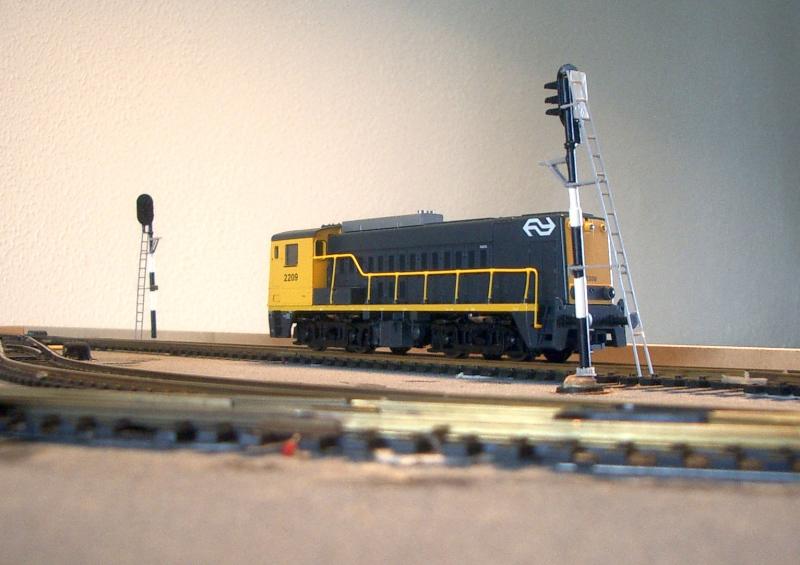

De seinen vorige week aangevraagd bij NSParts, Henckens en NZH. NSParts is de enige die (tot nu toe) gereageerd heeft. Zondagavond besteld, vandaag in huis. Prima verpakt, duidelijke instructies. Perfecte service vind ik. En de seinen zien er ook prima uit.
Bij deze tekening uit de encyclopedie staat een maat van 6045 mm, das 70 mm in model, deze is 81 mm:
Het scherm is 17,1x10,0 mm, dus dat klopt heel aardig met de werkelijkheid.
De mast is metaal, de overige delen kunststof. Er zitten geen zichtbare draden boven maaiveld.

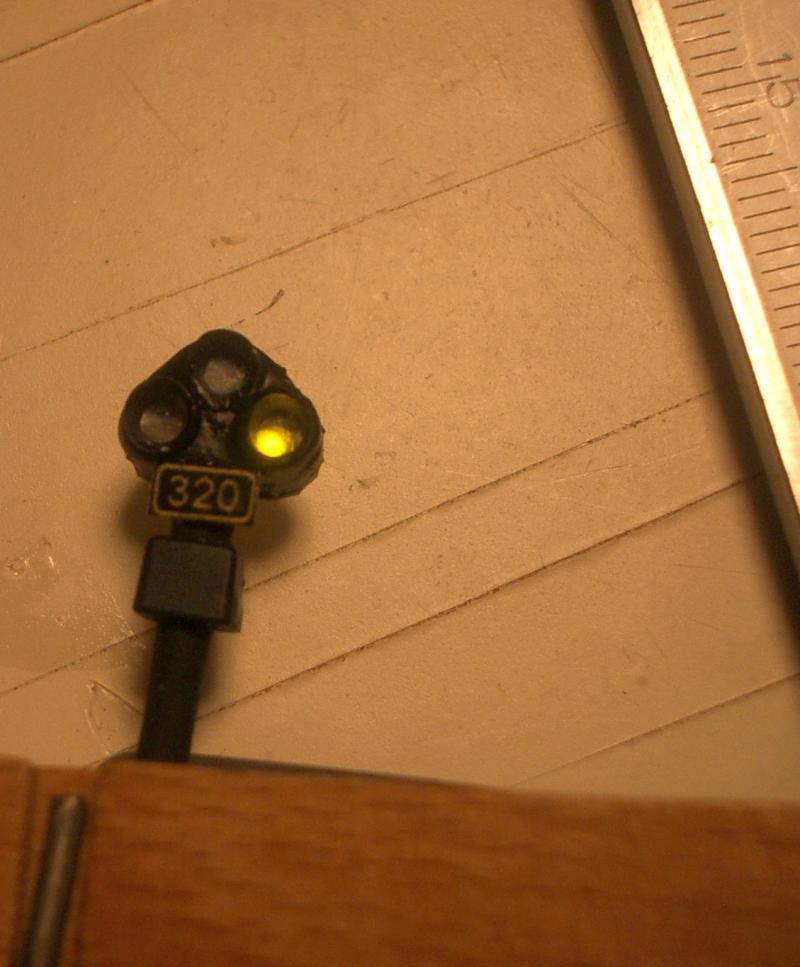

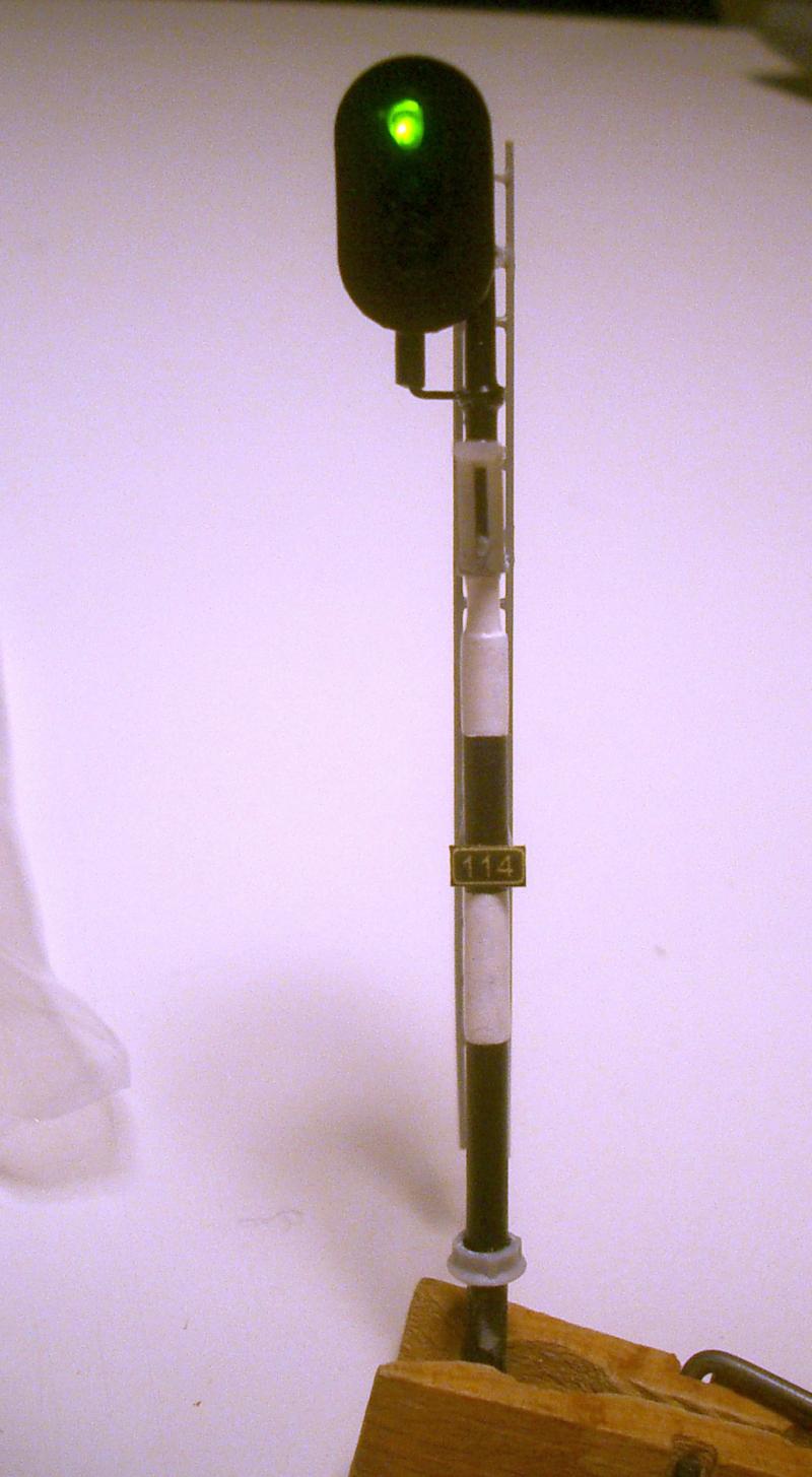

En ze doen het ook:

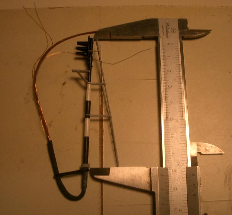

En het dwergseintje:
Aan het stukje schuifmaat rechtsboven is te zien hoe klein dit dingetje is.

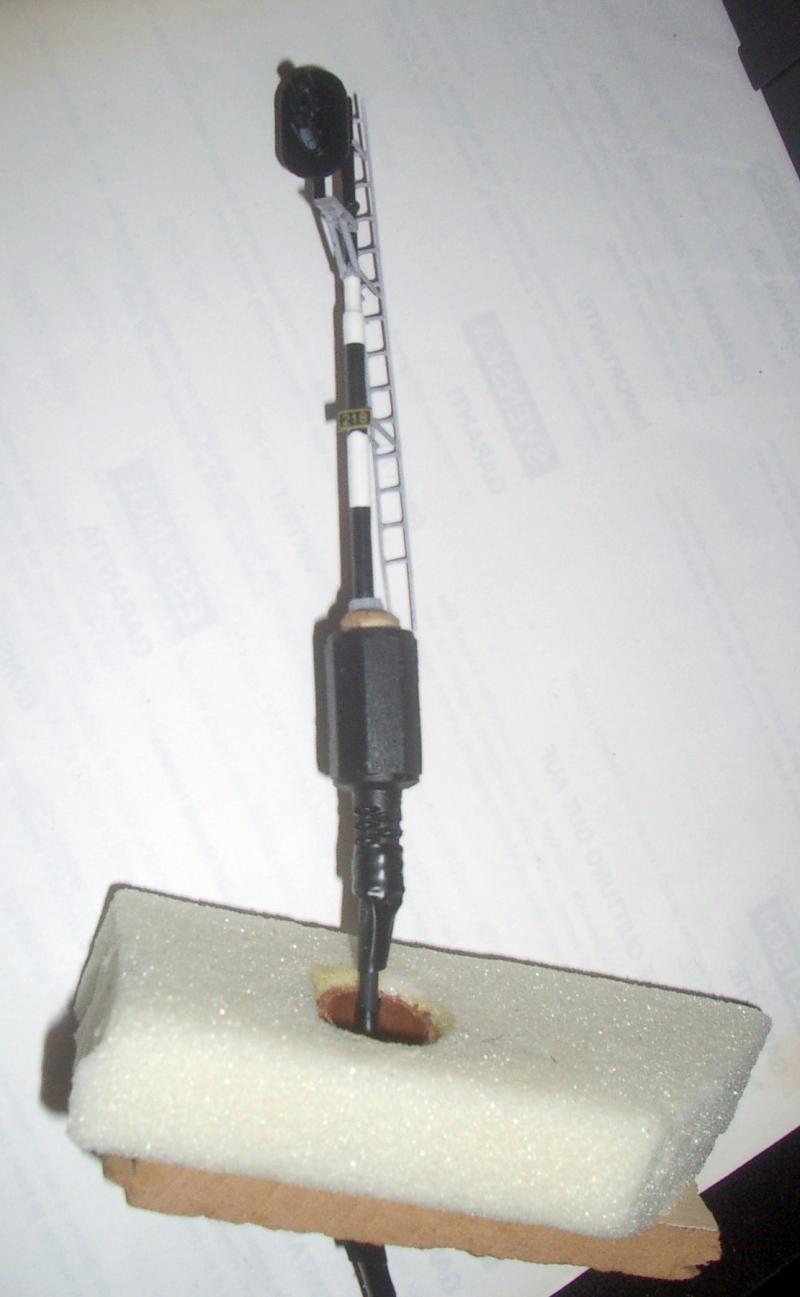

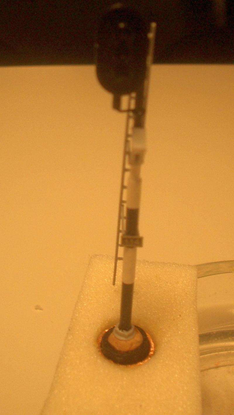

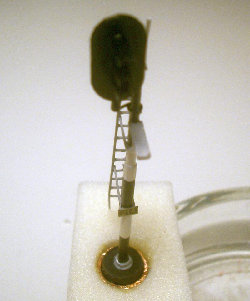

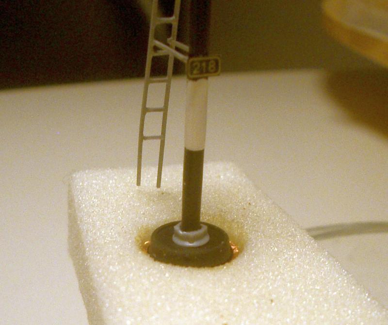

Eerste poging om de hoofdseinen demontabel te maken. De fotos zijn zo te zien weer megagroot.
Weer een proefstukje gemaakt. Stukje waterleiding rond 15 verzonken in de PUR-plaat van 18 mm, kapje van een tulpplug en daarin een rubberen dopje uit een cdrom speler.
Het rubberen dopje maakt het flexibel en dus instabiel, de mast blijft niet netjes recht. En er zit te veel rubber in het zicht. Dit zou moeten doorgaan voor een betonnen voet maar is met 12 mm te groot.
Tweede poging:

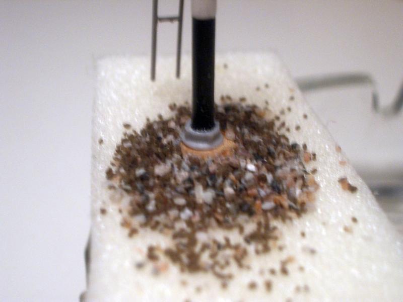

Een deuvel doormidden gezaagd, een gaatje rond 3 geboord en dat in de tulpplug geklemd. Dat werkt al een stuk beter. De mast blijft netjes recht. De schuine bovenkant van de deuvel kan doorgaan voor een betonvoet.
een (erg slechte) foto met ballast:

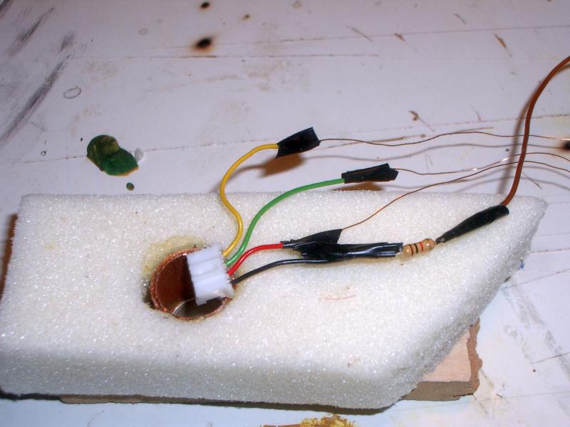

Constructie:
De plug past klemvast in de buis. Stekkertje en connector komen ook van een cdrom speler en passen net door de buis:
Het sein staat stabiel en is toch eenvoudig te demonteren. Weliswaar niet in één handeling zoals sommige andere waar de stekker direct aan het sein is gemaakt, maar dat is niet zo belangrijk. Eerst de stekker losgooien en dan het sein naar boven drukken kost maar een paar seconden meer. En zo vaak is het waarschijnlijk toch niet nodig.
Het is een JBF-methode*, gemaakt met spul wat uit de rommelbak komt, maar het werkt beter als ik dacht. Tips van harte welkom!

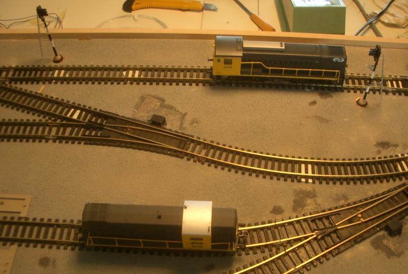

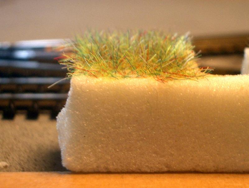

Deze verbouwd tot begrasser met dit als resultaat op een proefstukje:
En de twee hoofdseinen op z'n plek gezet:
Aan de 2200 is nog helemaal niets gebeurd, hij heeft nog niet eens koppelingen.

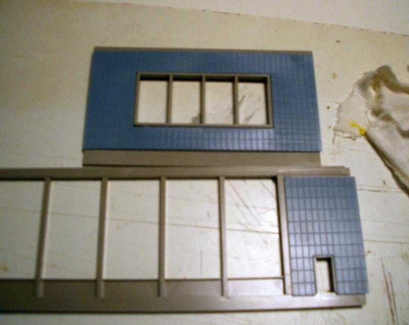

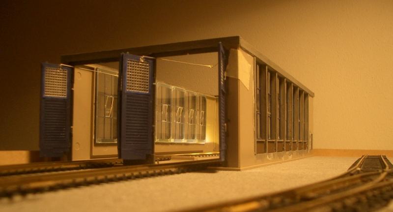

Voor de locloods heb ik deze gekocht.
Er wordt wel wat aan verbouwd: die blauwe tegels zijn geen gezicht voor NL:
Dus een diepteinvestering gedaan in wat metselwerk van Auhagen:
Dat vind ik er al een stuk beter uitzien. De bruin/beige plastic ondergrond wil ik naar betonkleur brengen. Ook de andere onderdelen krijgen een schilderbeurt.

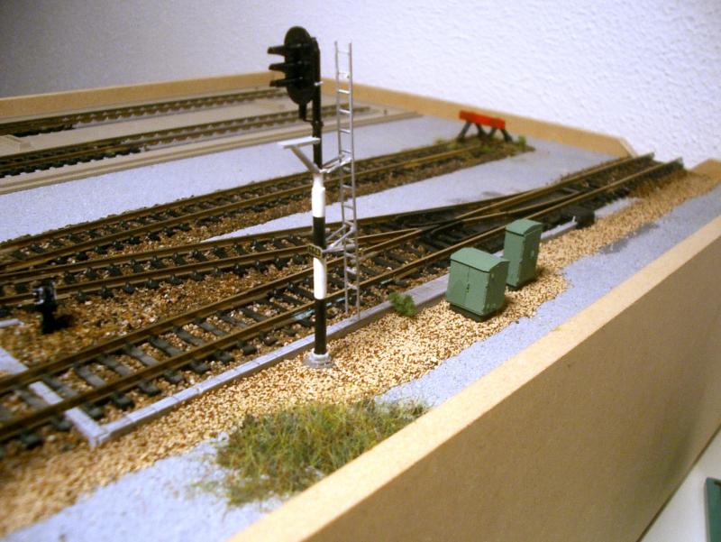

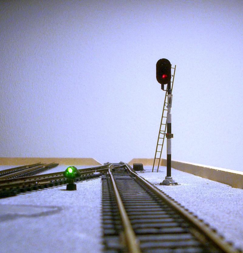

Het gaat niet hard, maar het gaat vooruit. Seinen werkend gemaakt, geschakeld met de wissel:
Oei, wat staat die ladder scheef! In het echt valt het gelukkig mee.

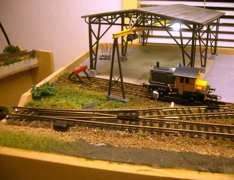

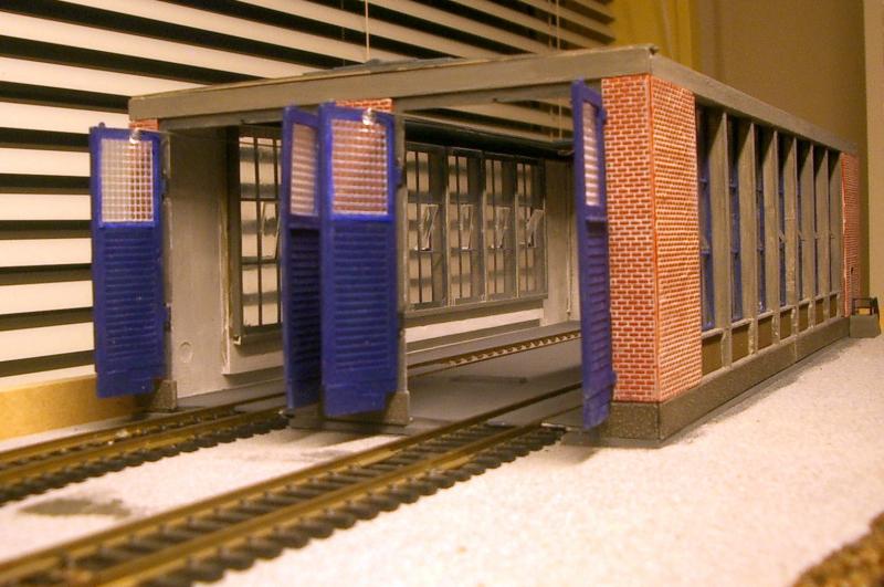

En de locloods in wording:
Zit nog niet definitief in elkaar. Ik wil de binnenkant ook afwerken, inclusief kozijnafwerking met styreenhoek en strip zodat je niet tegen randen nepglas aankijkt. En de deuren worden waarschijnlijk servobediend. Ik heb al hier rondgesnuffeld. En deze video zorgde ook voor inspiratie. Eerst maar weer eens schilderen.

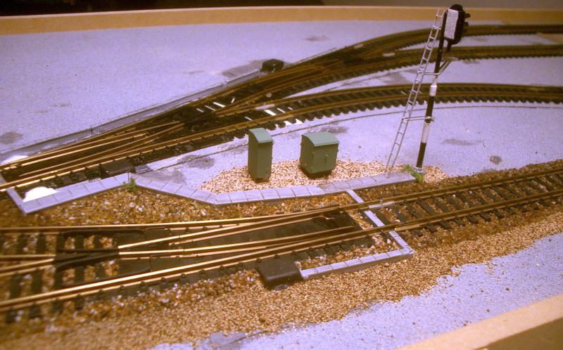

Artitec relaiskasten gevonden en geplaatst, kabelgoten en porfierpad gelegd en begonnen met ballast. En een beetje groen. Piko stootblokken verbouwd.
En de locloods van metselwerk voorzien. Maar de bebouwing weggehaald voor het ballasten, dus fotos volgen. Makkelijk zonder bebouwing: niet stofzuigen, maar gewoon de hele module op kop houden en schudden.  :)
En een sein beschadigd. Les: van achter naar voor werken.

En verder met de lokloods. Vloer:

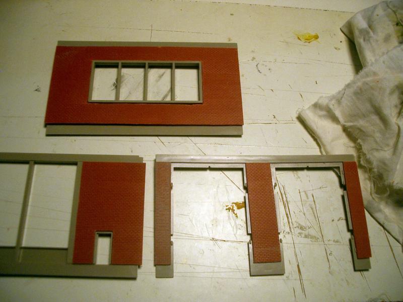

En de muren zijn zowat klaar. De kozijnen zijn aan de binnenkant afgewerkt met styreen hoek en strip. Ik zie nu op de foto nog wat bijwerkplekken.
Ik wil de vloer naar buiten over laten lopen in klinkerplaat of ingekraste dasklei. Maar eens een proefstukje maken.

@ Geert:
Bouw je die loods helemaal zelf? Of is dat een bestaand bouwpakket. Ik ben zelf ook op zoek naar zo'n loods eigenlijk, en die putten... geweldig!
@Geert als je het draadje een klein beetje volgt, stond het er gewoon in: http://vollmer-online.de/de/artikel/art_5765.html  8)
@Geert:

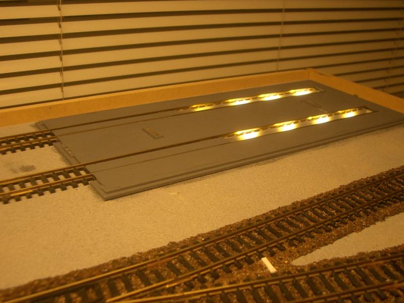

Klopt: de loods is een bouwpakket van Vollmer, maar met wat aanpassingen: Alle onderdelen geschilderd (ook de binnenkant), en de tegelplaten die erbijzitten vervangen door Auhagen muurplaat. En omdat er zoveel glas in zit en je er dus gemakkelijk doorheen kijkt ook de binnenkant van de kozijnen afgewerkt met styreen strips en hoekjes. Verlichting volgt nog, en misschien ook servobediening van de deuren.
De putten zijn van Auhagen nr. 41612 met een gehalveerde led-strip van Conrad aan elke kant.
Van welk meerk is die overkapping met lier?
@Mark:
Ook van Vollmer: 5616. Ook hier zijn alle delen geschilderd en is de led-verlichting zelf toegevoegd.
