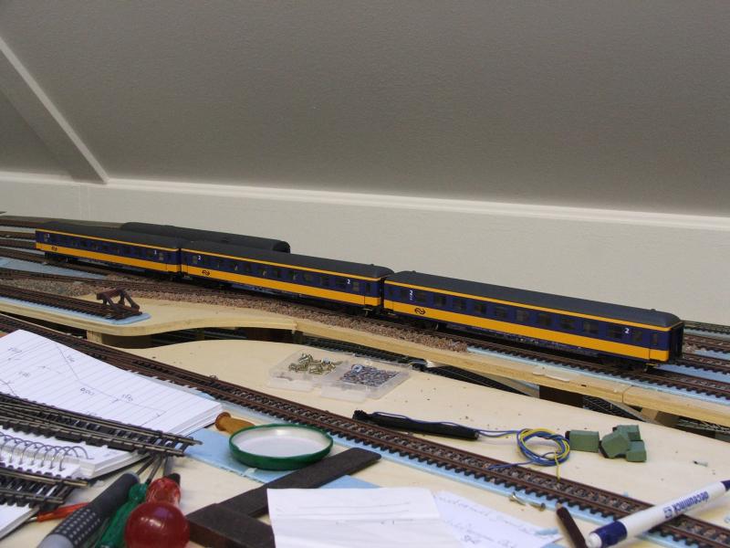

En toen waren het er drie....
De Bimdz 50 84 84 - 90 029-7 is zojuist geassembleerd. Alle 5 rijtuigen, de 6e laat ik origineel in de interregio kleuren, waren vorige zomer al gespoten en voorzien van de KleinSpoor transfers. Het project heeft de hele afgelopen winter stil gelegen en zo nu en dan was ik eens bezig met de opschriften van de stelbalk. Nu deze 2 weken terug geprint zijn is het één voor één deze aanbrengen, de bodemplaat in de blanke lak zetten en de dag er na assembleren.
De fietsen heb ik inmiddels gevonden en er staan er 2 in de Bimdz.
Al zie je daar niet zoveel van als de boel in elkaar zit door de donkere ruiten.
In werkelijkheid zag je ook niet al te veel door de ruiten (behalve de rode jas van de fotograaf)
Aan het verbreden van de deur heb ik me niet gewaagd, ik denk dat de pogingen daar toe meer waren opgevallen dan dat het gemis nu doet.
De volgende wordt de Aimz...
