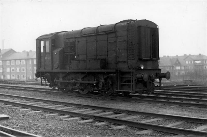

Een foto van de NS 508, nog in WD uitvoering maar met provisorisch NS nummer, gemaakt in 1946/7 te Rotterdam Ijsselmonde door Ed. J.J. de Bruijn. Kleuren mij niet bekend. Links een open goederen wagen, GTM (een wit blokje), in donkergrijs.
www.spoorinfo.nl/images/NS508.jpg
Modelspotter
Nb.: De 509 en 510 waren ex WD 70263 en 262 en niet zoals hiervoor is vermeld.
« Laatst bewerkt op: 03 May 2008, 11:22:47 door modelspotter »

"War Department" locs waren in het algemeen dgrijs. Hierbij een voorbeeldje van een stoomloc in WD grijs.
Ook konden WD locs voorzien zijn van het wapen van het legeronderdeel waaraan zij verbonden waren. Zo heeft class 11 WD 70270 met het wapenschild (rood met blauw kruis) van het 21e (Montgomery) Engelse leger rond gereden.

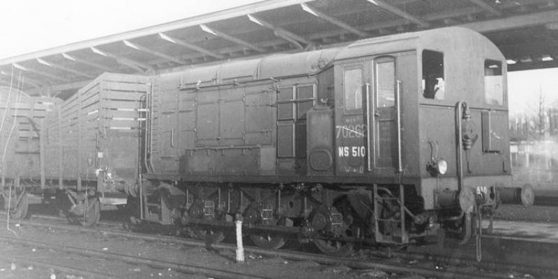

Bij deze ook nog de foto van de NS 510 in orginele WD beschildering en belettering, met het doorgestreepte WD 70262 nummer.
Neem aan dat het met biede foto's wel lukt om er een vorostelling van te kunnen maken (ik ga er van uit dat de NS belettering wit was).
