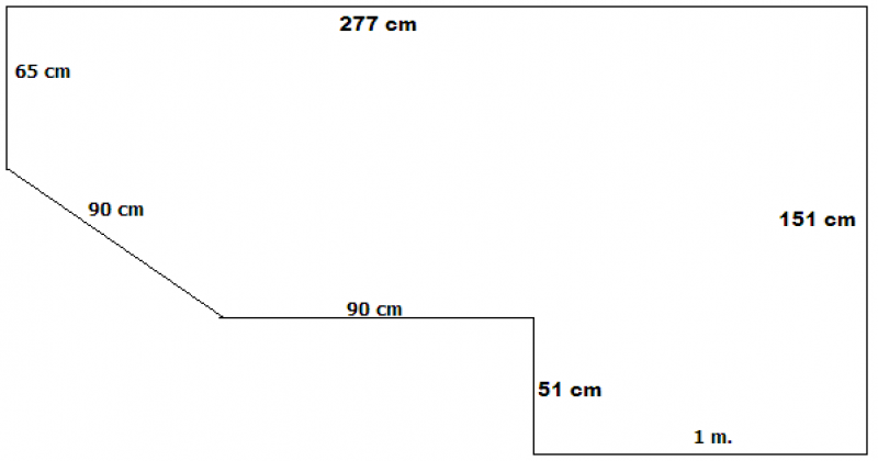

Ongeveer een jaar lang heb ik in mijn hobbykamer een modelstad gehad "Noordermeer" in h0. Alleen huisjes, wegen en auto's / bussen maar geen trein. Vroeger had ik een modeltreintje en langzaam begon het het toch te kriebelen om er een treinbaan bij te bouwen. Dus heb ik alles weg gehaald en ben ik opnieuw begonnen.
Oke, ik speel een beetje vals, de tafel is al klaar en de isolatie ligt er al op. Voorzichtig ben ik nu begonnen met het bedenken hoe en wat. Heb al wel besloten dat ik gelijkstroom ga rijden met Fleischmann profirails. Het wordt een simpel analoog ovaal baantje, wellicht dubbelspoor maar daar ben ik nog niet helemaal over uit. Ben niet zo'n handig met computers, electronica ed. Hoe simpeler, hoe beter maar ook uit budget overwegingen...
Het wordt maar een kleine baan ivm de ruimte. De tafel is ongeveer 1 meter bij 2,75 met een klein stukje ernaast. Helaas zit de kamer deur precies in het midden van de korte deur en aan de raamzijde zit een balkon deur maar met een beetje creativiteit heb ik toch een redelijke tafel kunnen maken.
Even kijken hoe alles werkt op deze site en wellicht dat ik wat foto's kan plaatsen. (nogmaals, ben niet zo handig met computers enzo)
De schuine kant links is ivm de deur van de kamer. Deur hoeft natuurlijk niet 90 gr geopend te worden om de kamer binnen te gaan  ;D
Het raam van de kamer is 1,50 breed, naast het raam zit mijn balkon deur en nogmaals ik wil nog wel op mijn balkon kunnen komen...
Denk dat dit toch wel het maximale is wat ik kan bouwen in deze kamer.

ik zou de baan niet te breed maken!
dat stuk op rechts daar kom je nooit meer bij,
of komen er "kijkgaten" in.
60-80 cm breed is meer dan genoeg..

Dat komt wel goed denk ik want ik ga daar in de hoek waarschijnlijk een berg oid maken. En ik kan nog net tussen de tafel en het raam komen dus ik voorzie (nog) geen problemen...

En hoe ga je dan de berg maken? Door op het spoor te gaan staan? ;)
Begrijp ik het goed dat je geen open frame hebt, maar een dichte plaat waar alles op komt?
Heb je al foto's wat je tot nu toe hebt? Veel succes met de bouw iig :)

Maak me eigen daar nog geen zorgen om, kan nog net tussen de tafel en raam komen. En zolang er nog geen sporen ed liggen kan ik ook op de tafel gaan zitten / staan  ;)
Aankomende week eerst maar even rails halen en iets gaan bouwen. Heb genoeg ideën in mijn hoofd zitten, nu maar afwachten of het ook uit mijn handen wil komen. Denk er zelf aan om een soort van viaduct-station te gaan bouwen ivm de ruimte... Iemand nog ideën hoe ik dat het beste kan realisren? Bedoeling is om een klein stads stationnetje te gaan bouwen met 2 sporen.

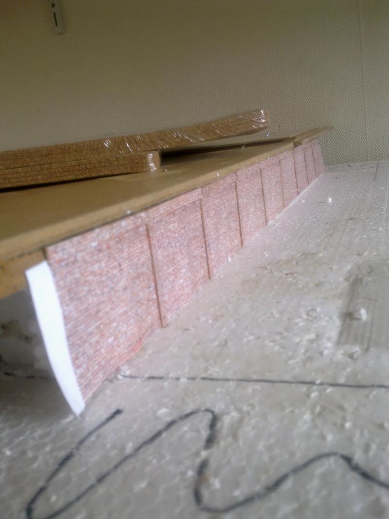

De tafel zelf heb ik gemaakt van houten balken met daar boven op platen van zacht board. (kon ik gratis van mijn werk meenemen).

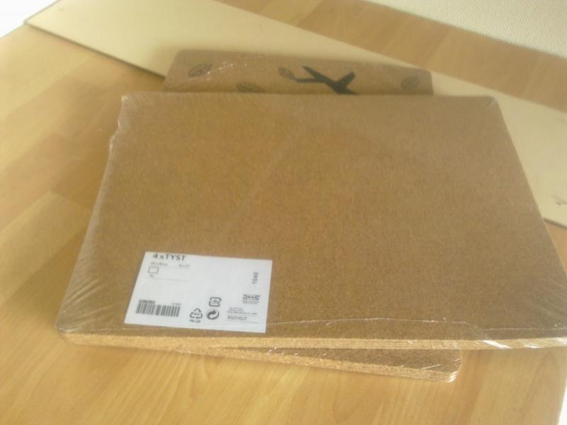

Ik woon zelf 4 hoog in een flat dus als extra isolatie liggen daarboven op weer platen polystyreen en onder de rails komt kurk.
Op een ander forum las ik dat iemand gewoon placemats van kurk van de Ikea had gebruikt en die op maat had gesneden dus toen ik onlangs lekker burgelijk bij de Zweedse winkel was heb ik gelijk 2 pakken meegenomen.
Zowel het linker deel alsmede het rechterdeel ga ik wat hoogte verschil maken waarbij de trein links onder het verhoogde gaat rijden en rechts er overheen. Had nog wat laminaat liggen dus als proef maar wat planken aan elkaar gemaakt, op maat gemaakt en tijdelijk geplaatst. Tevens heb ik al een soort van bakstenen muur gemaakt maar puur of mijn bedachte low-budget techniek werkt en ik moet zeggen dat het er goed uit ziet.(y)
Heb gewoon van internet een afbeelding van een oude muur gedownload, met open office heb ik de afbeelding op maat gemaakt en vervolgens afgedrukt op blanco / witte sticker vellen en de verdikkingen zoals de poeren zijn gewoon op maat gemaakte houten koffie roerstaafjes die ik er op heb geplakt.
Rails heb ik reeds ook binnen, even kijken of ik aankomende week alvast wat rails kan gaan leggen en of ik nog een houten plaat kan scoren op mijn werk. Wordt vervolgd...

Hoi.
Het muurtje ziet er niet slecht uit, het is maar waar je zelf tevreden mee bent.
En inderdaad kan je met low budget een modelbaan bouwen, doe ik ook zoveel mogelijk.
Heb maar een opmerking.
Lees dat je met zachtboard werkt, heb ik slechte ervaringen mee gehad.
Ontwikkeld veel stof op je baan, nageltjes bieden geen goed houvast of je moet alles lijmen.
Als je met vochtige materialen als gips en dergelijke werk gaat het gewoon zwellen.
En na een tijdje begint dit spul gewoon te verpulveren.
Mischien toch maar overgaan op multiplex of mdf plaat.
Johan.

@ Johan: Ik bedoelde ook hard-board platen en boven op het hout liggen platen piepschuim, dus ik moet zowieso mijn rails gaan lijmen of met dubbelzijdig plakband gaan werken...
Maar wat je zelf al zegt over de stenen muur, het is waar je zelf tevreden mee bent. Wat er nu staat is puur om te kijken of het iets is maar de volgende keer moet ik toch maar even opletten om minder met de lijm te knoeien...  :-[

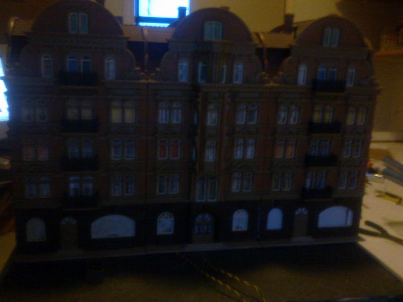

Kan iemand mij uitleggen wat dit gebouw voor moest stellen:

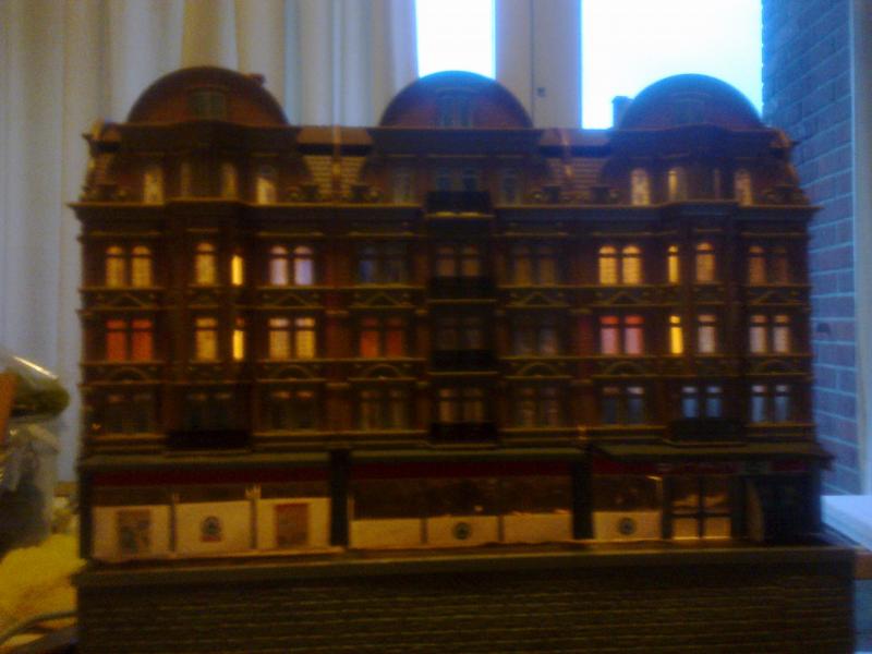

Maar nadat ik mijn Dremel en ramen erin heb gezet ziet het er zo uit:
Verder vond ik dat het gebouw wel een luifel verdiende. Rechts naast de deur zitten 2 geldautomaten, maar wellicht dat ik die in de toekomst ga vervangen met een geldautomaat van Railz.
http://www.railzminiworld.com/webshop/product_info.php?cPath=24_29&products_id=52&osCsid=d8198d5abfca4dc85e8e0b1d60c4c84b

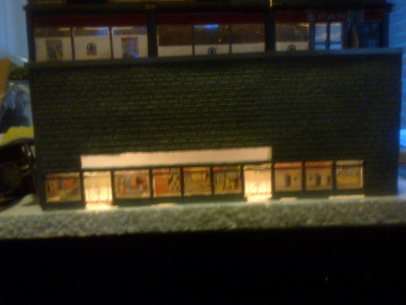

Verder heb ik 2 oude Vollmer of Kibri flats tegen elkaar geplakt en voorzien van plakstrips met stenen:
In het witte vlak komt nog de naam "Vroom en Dreesmann", waarschijnlijk witte plakletters op een zwarte of donker grijze ondergrond.
Beide gebouwen lekker nog licht aan de onderkant, daar moet ik dus nog een keer een profieltje ofzo tegen aan lijmen. Sorry voor de donkere foto's, met de flitser erbij werden ze overbelicht...
