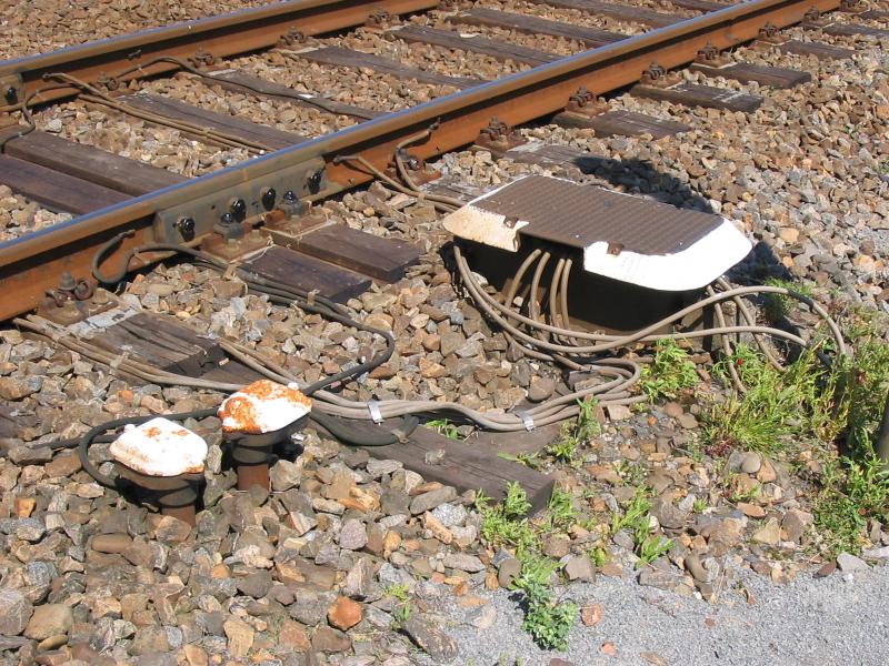

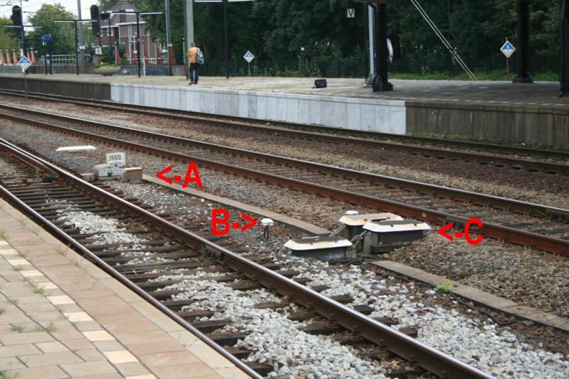

Ik zit aan de planning van dingen die ik in de ballast moet plaatsen, maar ik zou er ook graag weten hoe de naam van de details is en waar ze goed voor zijn:
A zou niet de wisselmotor zelfs zijn.
Groet
Bernd

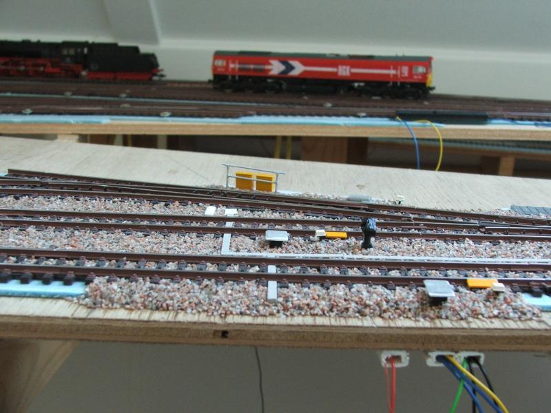

De paddestoeltjes (B) heb ik bij Conrad gekocht...nummer weet ik zo niet. Het zijn eigenlijk Duitse, maar in de Nederlandse kleuren gaat het best.
De railtrafo (C) is een 3D product van Mitchel: http://forum.beneluxspoor.net/index.php/topic,20022.0.html
Hier een plaatje van Mitchel's producten op mijn baan
Jakop
Groet
Bernd
A = WAK Wissel aansluitkastje
B = Potje. Aansluiting voor de treindetectie.
C = Railspoel. Aansluiting voor de treindetectie.
vr gr. Mark7758

Hier een logische opstelling voor de potjes en een railtrafo.
De potjes zijn voor de verbinding met de rails. De railtrafo verbindt twee electrisch geïsoleerde secties met elkaar. De detectiestroom kan de railtrafo niet passeren, maar de retourstroom van de tractiemotoren wel. Op deze foto kun je ook goed zijn dat de railverbinder hier niet van metaal is.

de las op de foto is een ES las. ES staat voor Elektrische Scheiding.
Deze las is van een harde kunststof lijm, met eroverheen een plaat (wel van metaal) geisoleerd geplaatst om de las recht te houden.

Super! bedamkt voor de informatie! Is er altijd een dubbelde biels, als er een sectie overgang is? Op mijn plaatje is dit te herkennen en op het plaatje van Henk zie ik het ook...
Groet
Bernd
OBB bezoekje: 2008
Yuri v L
  • Berichten: 321
Re:Gouda in H0
« Reactie #1211 Gepost op: 12 December 2010, 12:12:04 »
Ja, deze hebben altijd een dubbele biels.
