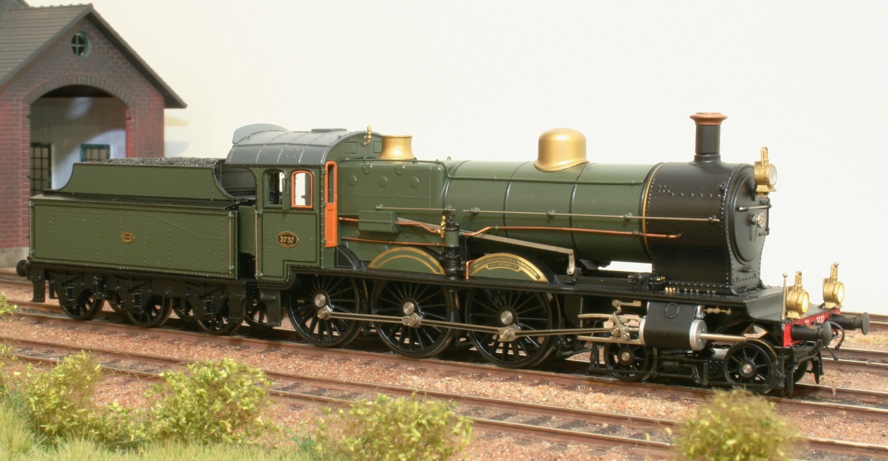

Nou, daar gaan we dan  ;D 8)  Ik had hem niet voorbesteld en had het er gisteren nog over met Dennis. 'k was dus helemaal niet van plan er 1 te kopen. Maar toen ik vanmiddag een maultje uit Arnhem kreeg dat er nog een aantal in de losse verkoop te krijgen waren, heb ik maar even gebeld. De 3737 is namelijk best wel een Bling Bling locje ;) En als museumlok prima met m'n dieselroedel in te zetten ( zonder weer voor barbaar uitgemaakt te worden ;) )
Goed, fotooos...

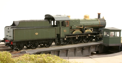

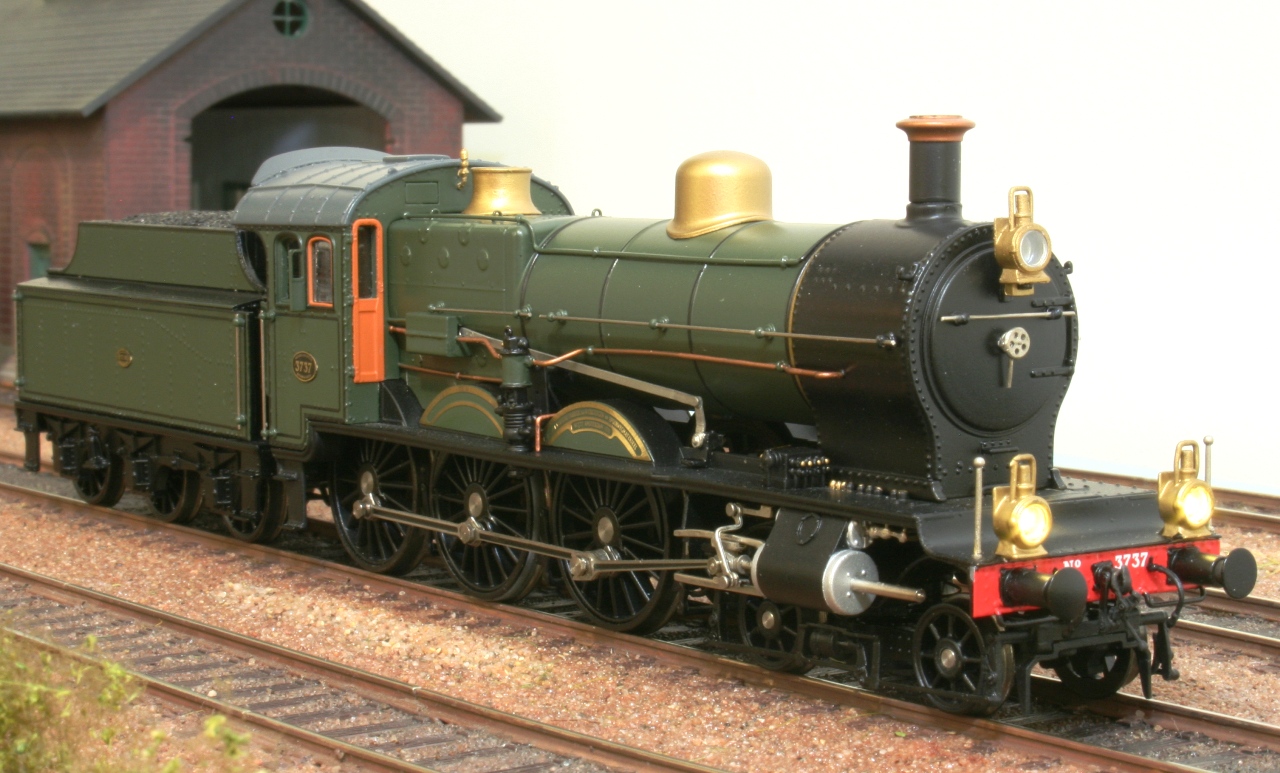

... vooraf aan hert wat technischere spul, eerst maar eens een statie foto. De 3737 past met aan elke kant 3mm over net op de kleine draaischijf  :P

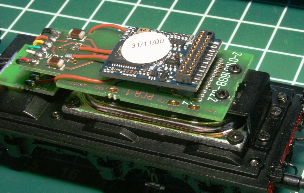

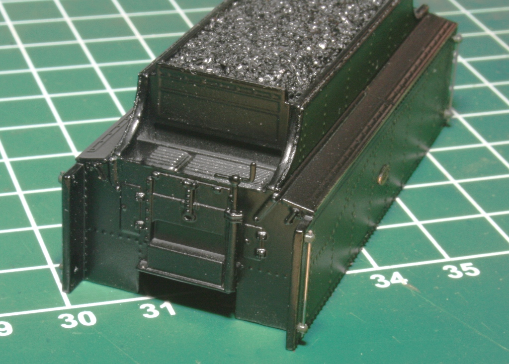

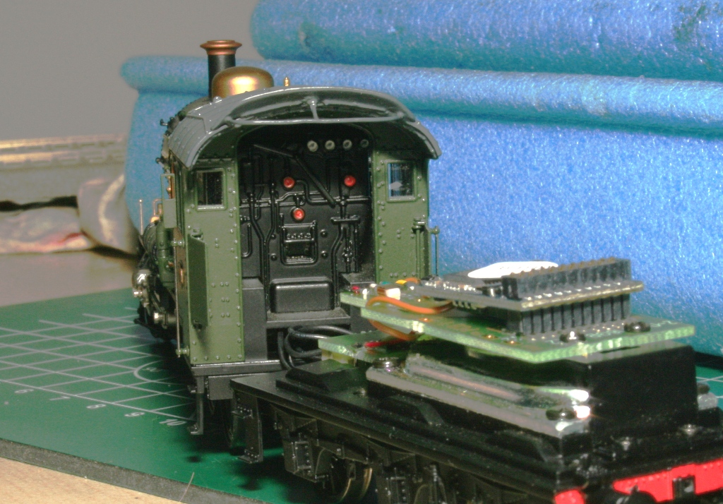

... omdat het een analoog model betrof, moest er natuurlijk eerst een decoder in. Een gewone 21polige LP4. Maar... sound inbouwen is al even makkelijk. De luidspreker is namelijk al gemonteerd  :o 8) (y)

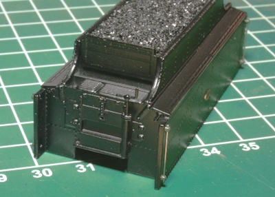

Openen van de tender gaat zeer eenvoudig. 4 schroefjes volgen de handleiding losdraaien. NIET proberen de schroefjes er uit te peuteren, ze blijven prima zitten als je het model weer rechtop zet. Dat scheelt bij de her-assemblage zomaar een half uur vloeken ;)  :P De tenderkap is overigens een uit 1 stuk gegoten metaal. De loc 'sterft' werkelijk van de kleine schroefjes en is dus... helemaal demonteerbaar !
... met de tender kap er af is een mooie inkijk in het machinistenhuis mogelijk. Het ketelfront ziet er mooi gedetailleerd uit. Ook het LEDje in de vuurkist is gemonteerd en aan te sturen met F1 van de decoder. Het mooiste effect vind ik 'Smart Firebox'.
... ook het front van de tenderkap is netjes gedetailleerd.

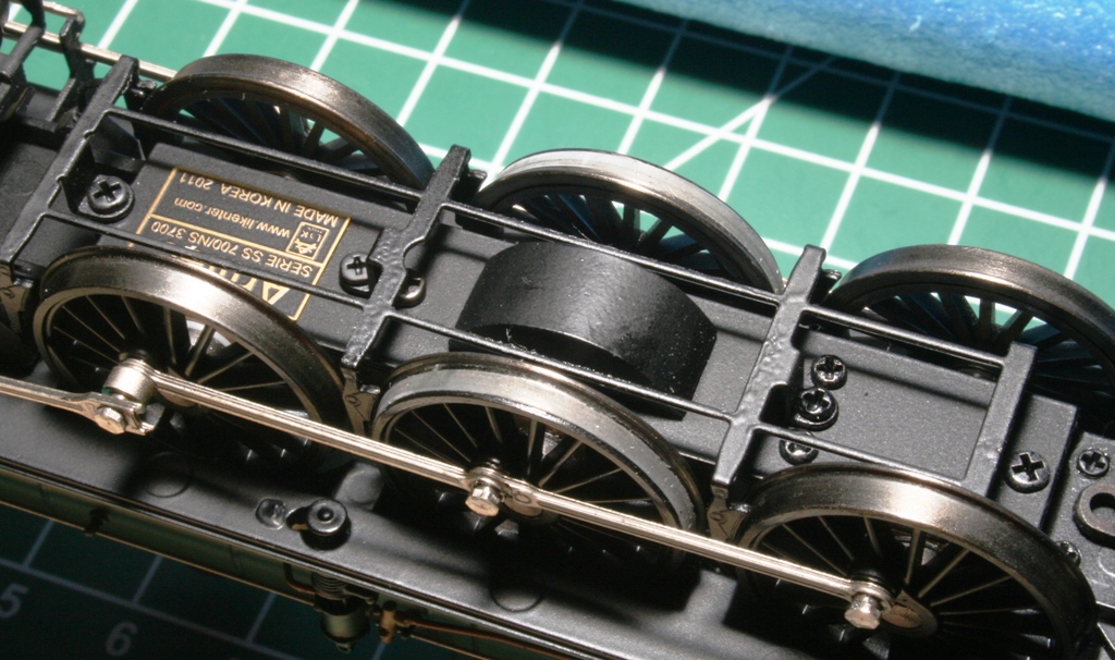

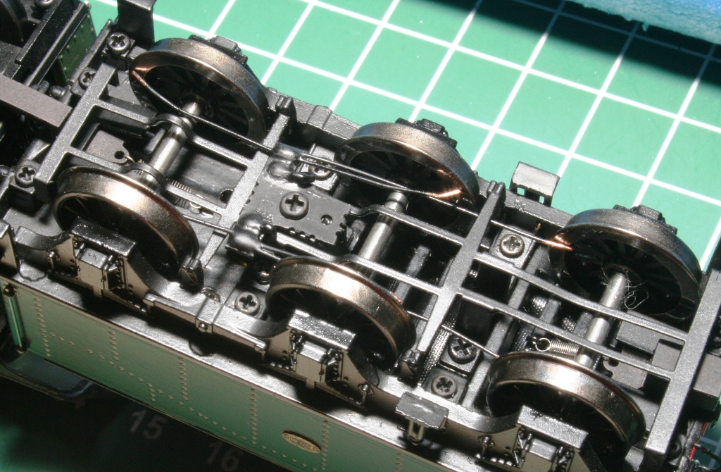

... dan naar de techniek. Stroomafname op alle tenderwielen ! (y) Hoewel ik nog wel moet zien hoe zich dat op termijn houdt. Ik had zelf andere stroomafnemers gemaakt. Nu lopen de messingdraadjes met de 'scherpe' kant op de binnenkant van het wiel. Ik had liever een 'boogje' aan het uiteinde gehad.
... de aandrijving geschiedt net als bij vele Philotrain modellen op de middelste drijfas. De twee andere drijfassen worden via de koppelstangen meegenomen. Helaas.... geen vering, noch compensatie. Dit veroorzaakt wel het bij mij bekende Philo-geluid tijdens het rijden... ik denk dat menigeen daar aan zal moeten wennen. Het is uiteindelijk natuurlijk wel metaal op metaal ;) Rijden is dus net als Philo: Strak, maar zo nu en dan een knorretje ;) Ben hem nu aan het ijken met Koploper en echt geruisloos is het niet...  :'(  Wordt dus onderzoeken waarom niet ;)

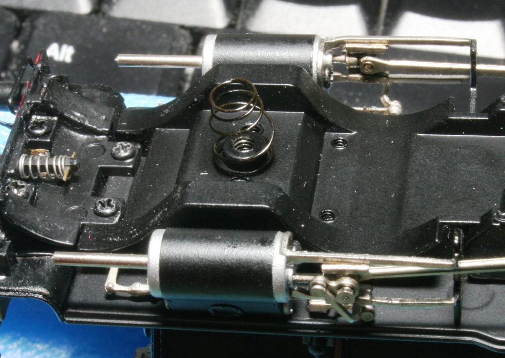

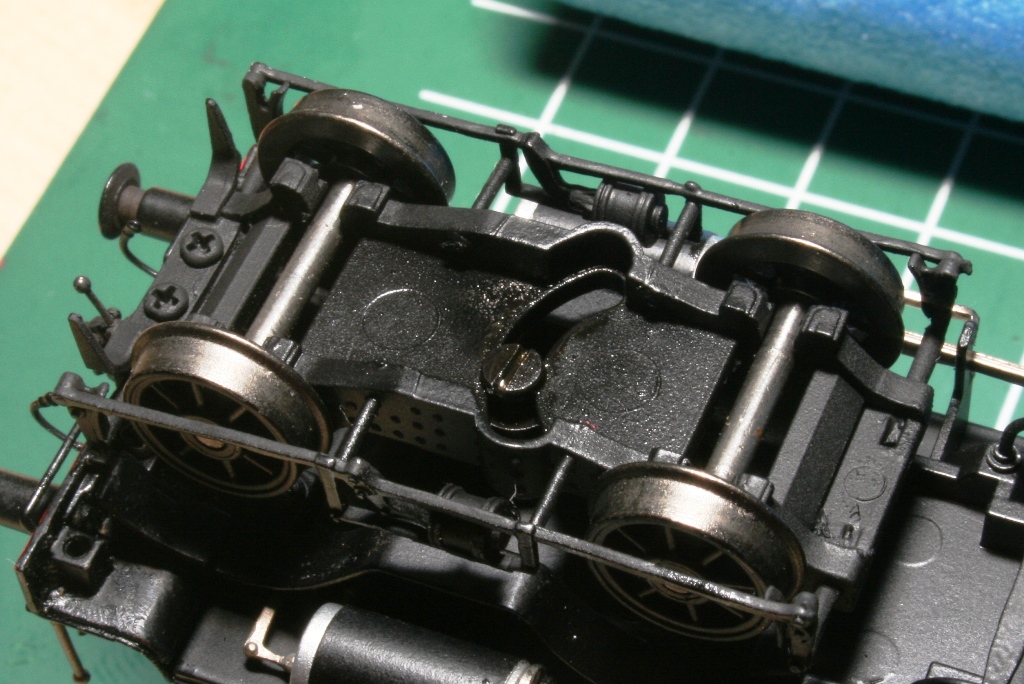

... de bogie. Dankzij het halve maantje kunnen prima krappe bogen bereden worden ( bogie wordt naar voren weggedrukt in een boog. Nadeel, de trapjes kun je niet monteren als je er ook mee door 'bochten' wilt rijden. Bij mijn exemplaar liep de bogie wat stroef, leek hier en daar wat te haken. Wat olie hielp daar al goed bij...
... voor de zekerheid toch maar even de bogie er af geschroefd om e.e.a. te controleren. Met name het veertje, een bekend problem child bij de Philo's. Het staat inderdaad wat strak, maar goed in laten lopen met veel (tegen)bogen gaat hem wel goed doen ;)

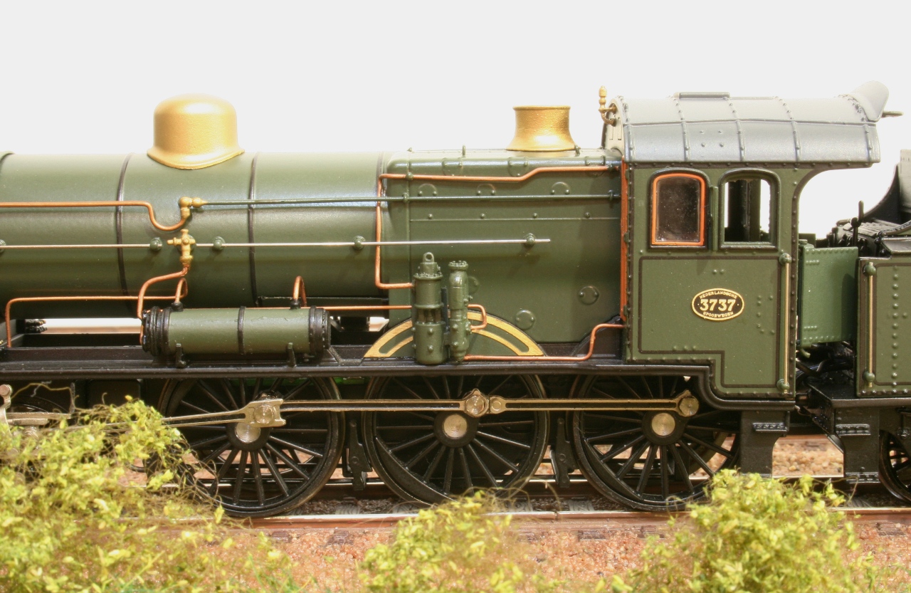

... de machinistenzijde, met het ganghandel en de luchtpomp. Gelukkig zitten de leibanen nu wel aan het frame vast !  ;D (y)

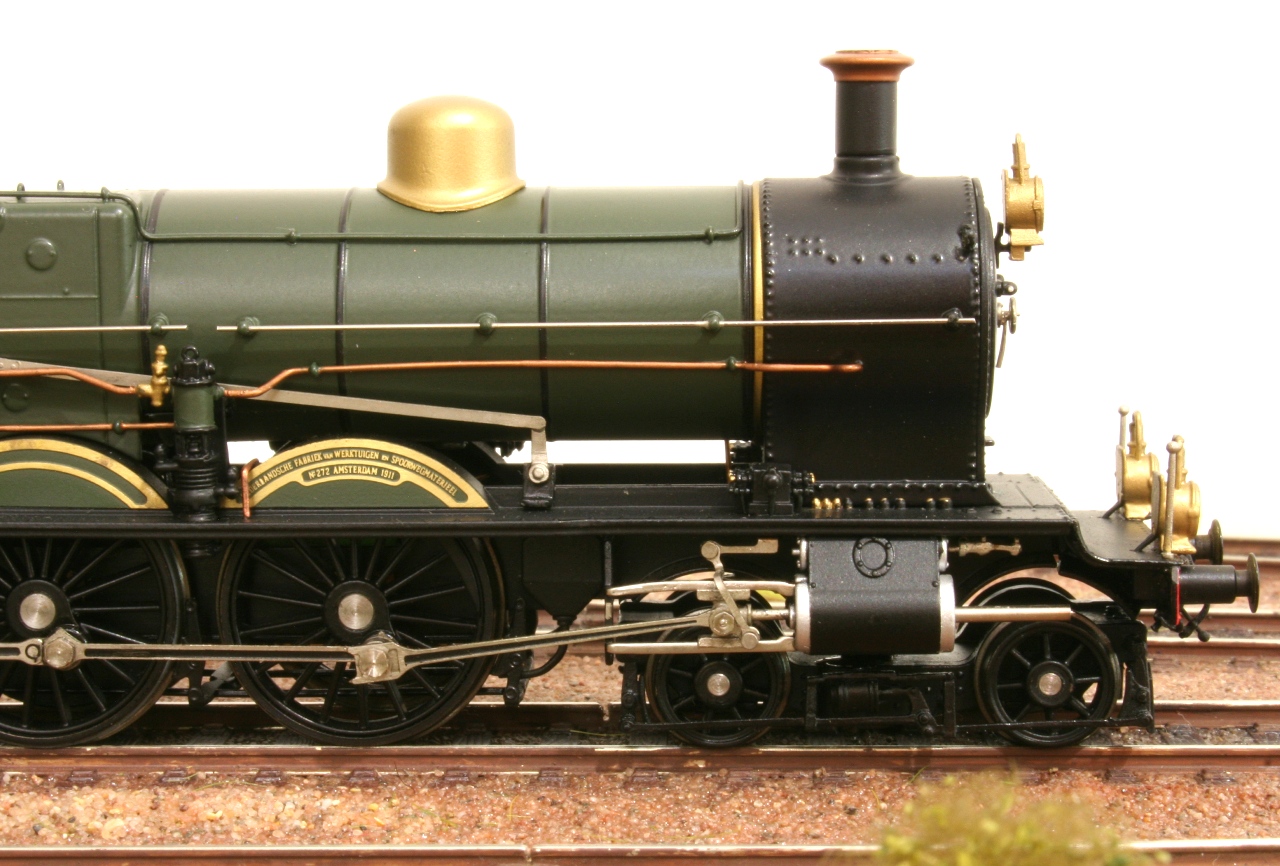

... cylinders, leibanen, smeerpompaandrijving en zuigestanbeschermers. Allemaal prima in orde  (y) De bogie heeft ook een mooi filigraan remwerk !

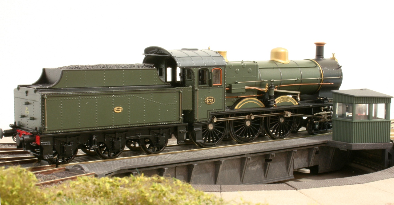

... zo, even de draaischijf op om ook de andere kant te bekijken. Mooie gelegenheid om de achterkant van de tender te zien. Niets mis mee. Alles wat er hoort zit er op :)

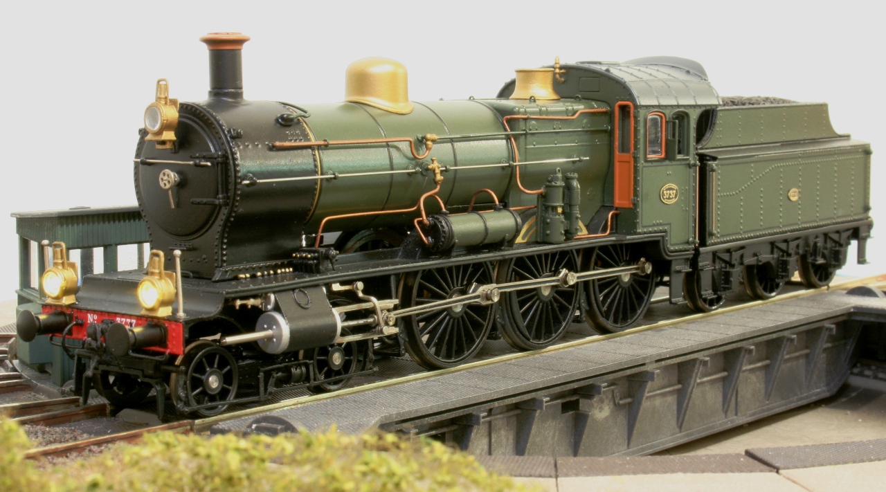

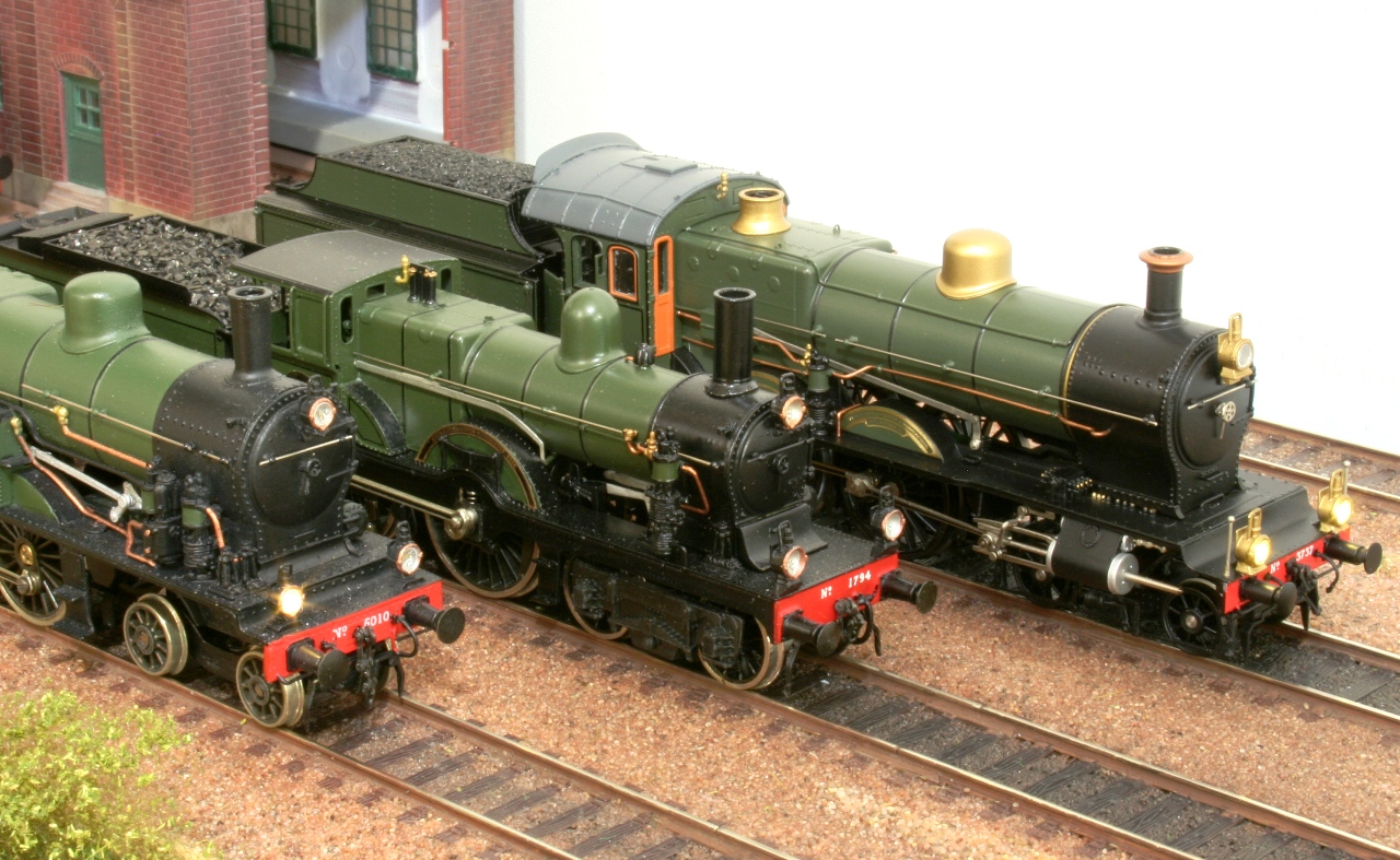

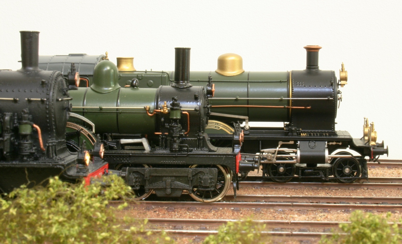

... en dan de langverwachte  ::) vergelijking met een echte Philo...  ;D  Die kandie dus GLANSRIJK !! doorstaan  8) (y) (y) Want... eigelijk istie strakker. Het einige wat je er op tegen zou kunnen hebben, is dat je de dom en de veiligheid niet hoogglans kunt poetsen...
... ook qua kleurzit het model helemaal goed. Misschien een fractie donkerder groen dan bij de 1794. Maar onder kunstlicht kan ik het niet goed zien. Helemaal links de van deze Dame afgeleide 6010.
