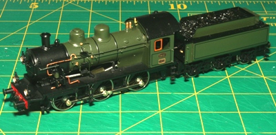

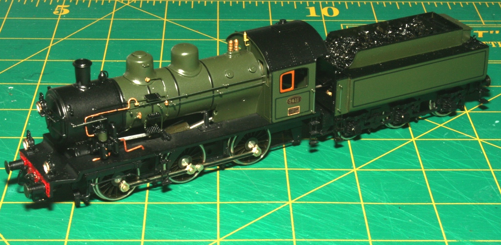

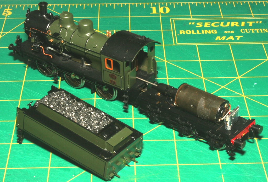

Zoals hier voorgesteld, moet natuurlijk deze aanwinst digitaal worden en wagens kunnen trekken.
Net als hier de 1706 omgebouwd werd, staat nu te wachten...
... de Philotrain 3411.  Een naoorlogse uitvoering van dit locomotieftype, dat in 1921 bij NS in dienst werd gesteld en met 8710kg trekkracht een maximale snelheid van 75km/h kon ontwikkelen. In hoofdzaak waren het goederentreinlocomotieven. In die hoedanigheid zal deze ook bij mij dienst gaan doen. En wel als uitbeelding van haar laatste inzetdagen als trekkracht voor de olietrein uit Schoonebeek/Nieuw-Amsterdam.
Maar...

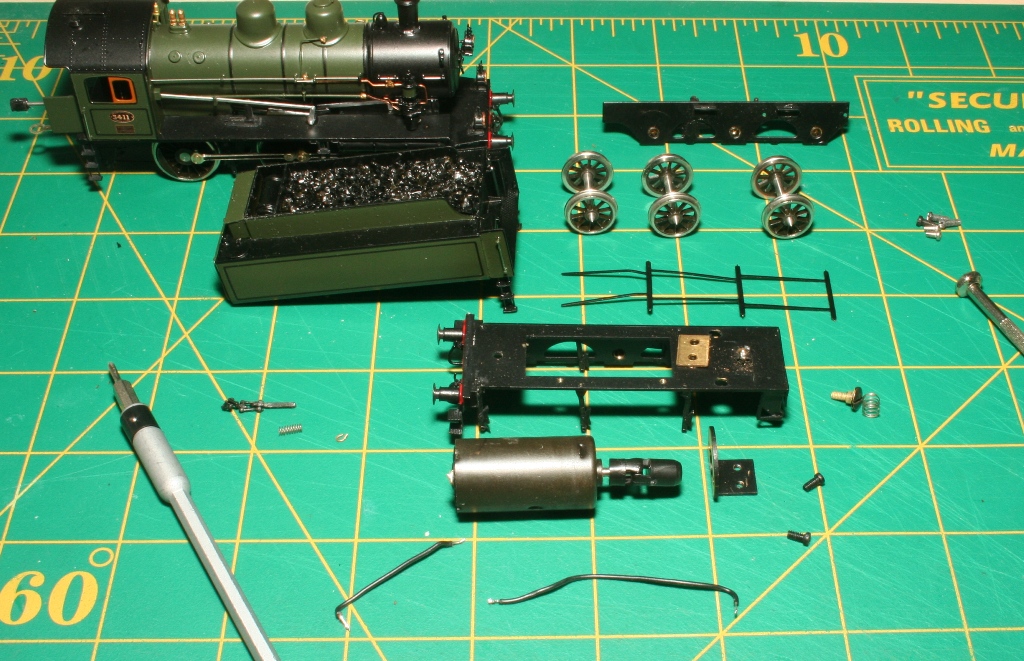

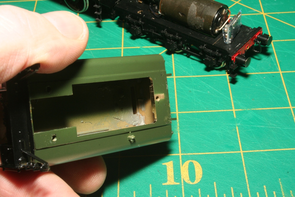

... voor ombouw moet er eerst gedemonteerd worden. Dat gaat zoals kennelijk gebruikelijk bij Philo stomers, door de scheenplaten van de tender aan 1 kant los te schroeven, wielen er uitnemen, remwerk te demonteren, 3 schroefjes van de bodem losdraaien en de kap van de tender komt er makkelijk af. ( Zucht... waren alle grootserie modellen maar zo makkelijk te openen  :P )
Ook de modelkoppeling gaat er af, motor demonteren, omdat aan de motor houder een draad zit gesoldeerd die er af moet en later een decoder draad er weer aan. En uiteraard wordt de bestaande bedrading verwijderd ;)

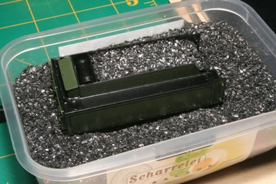

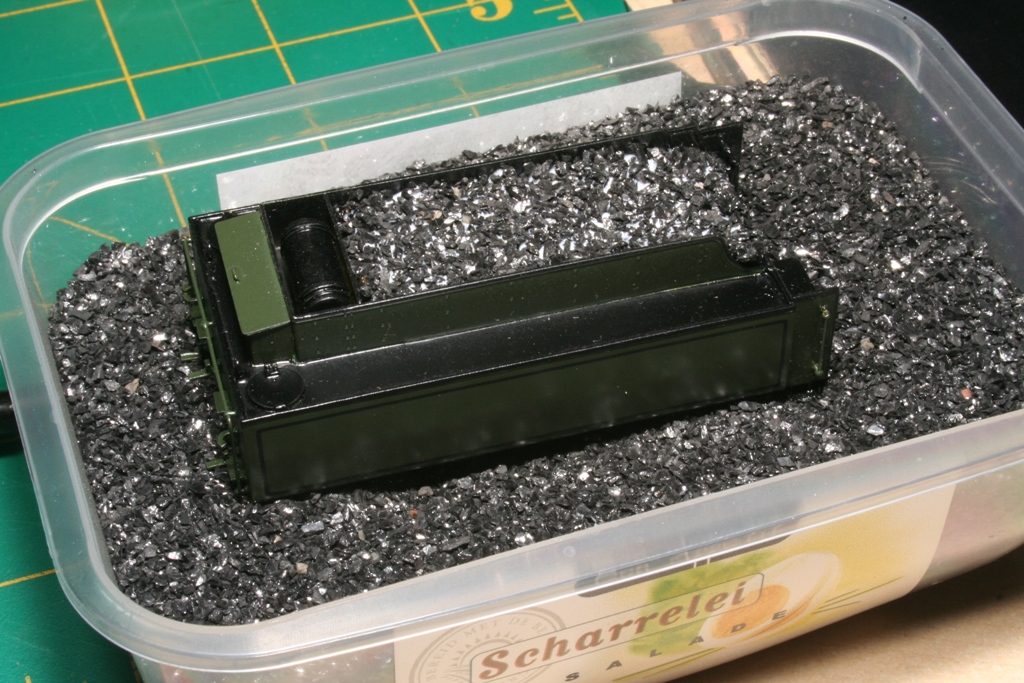

... en toen de tenderkap er toch af lag, gelijk maar van de gelegenheid gebruik gemaakt om de tender van echte kolen te voorzien  :)
Tja, en dan...
... dan past de decoder met geen mogelijkheid. Zelfs een LoPi micro niet   :'( Dus... tenderkap inspannen in de freesbank, en de opening wat wijder frezen. Hier is zo ongeveer 2mm weggefreesd. Eng ? Ach, een Philotrain is ook maar gewoon van messing  ;D
De decoder voorlopig aangesloten voor een testrit...
... en dat ging wonderwel prima (y) ;D Piko R3 geen enkel probleem, zelfs R2 loopt ie met enig knorren doorheen.
De aandrijving is zeer prettig stil en het model rijdt zonder waggelen, schommelen of haperen. Overigens lijkt het mij dat dit de allereerste meters van dit model op stroomvoerende rails waren ;) Aan de wielen kon je alleen 12 zwarte puntjes ontwaren, kennelijk de plek waarop die in de virtine gestaan heeft...

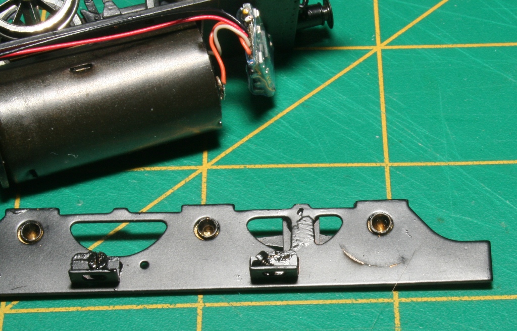

Alleen.... na een rondje of 10 was het: "Kurzschluss Booster" op de IB  :(
Ik heb het nog niet uitgezocht, maar vermoed dat er toch ergens een wiel heeft aangelopen en de laklaag in die 10 rondjes heeft doorgesleten. Ik verdenk de tender, want daar zat wel erg weinig speling tussen de geisoleerde wielen en de scheenplaten. Op zich helemaal geen ramp, is normaal bij messing modellen. En een volgende keer laat ik hier wel zien hoe het opgelost wordt.

Citaat van: Karst Drenth

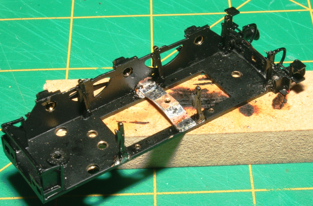

...Ik heb het nog niet uitgezocht, maar vermoed dat er toch ergens een wiel heeft aangelopen en de laklaag in die 10 rondjes heeft doorgesleten. Ik verdenk de tender, want daar zat wel erg weinig speling tussen de geisoleerde wielen en de scheenplaten...
Maar...

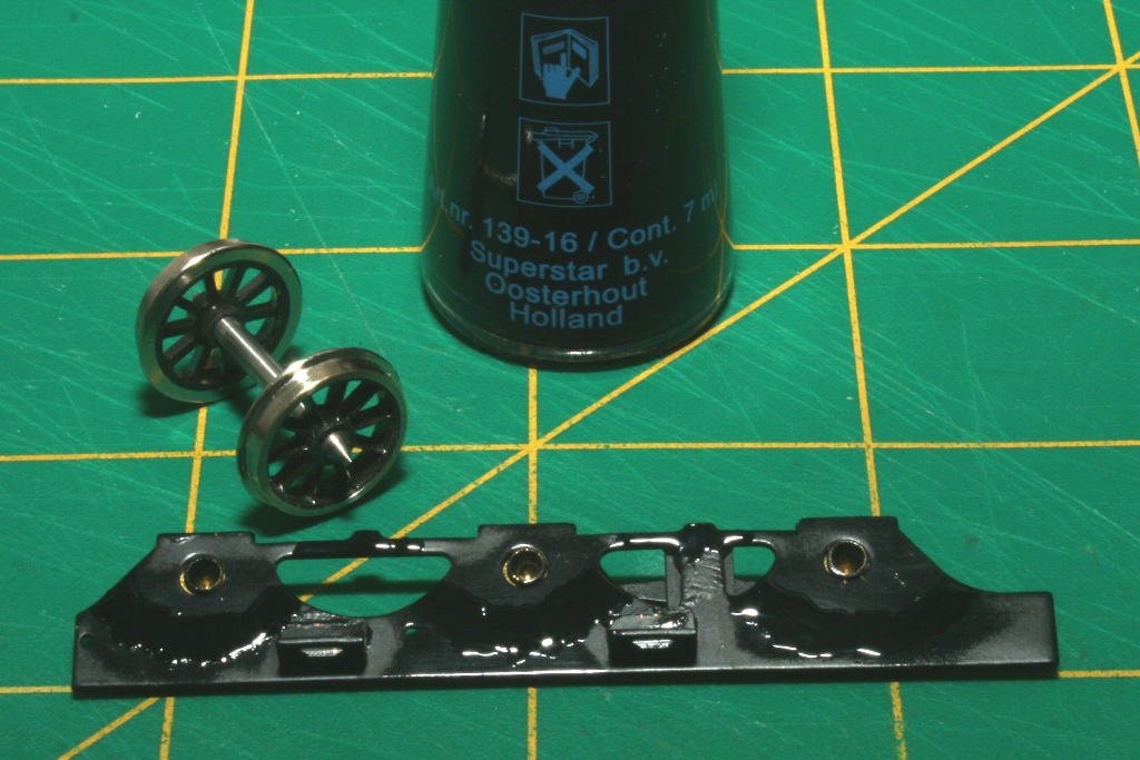

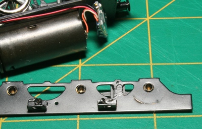

Het vermoeden bleek juist  :D... Rechts is mooi te zien hoe een wielband een keurig groefje in de binnenkant van de scheenplaat heeft geslepen  :(
Dus...
... de beproefde isolatiemethode toegepast.  :) En de kanten van de wielen 'gebroken', zoddat ze niet meer messcherp zijn. Ging eenvoudig: Wielstel in de draaibank, schuurpapiertje korrel 600 er tegen en klaar was Karst ;)
Verder bleek ook de scheenplaat nog krom en niet haaks gemonteerd te zijn. De nagelak moet nu eerst uitharden dus over een uur of twee weten we meer ;)

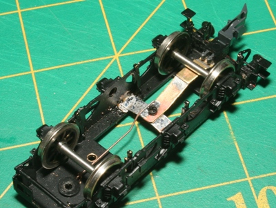

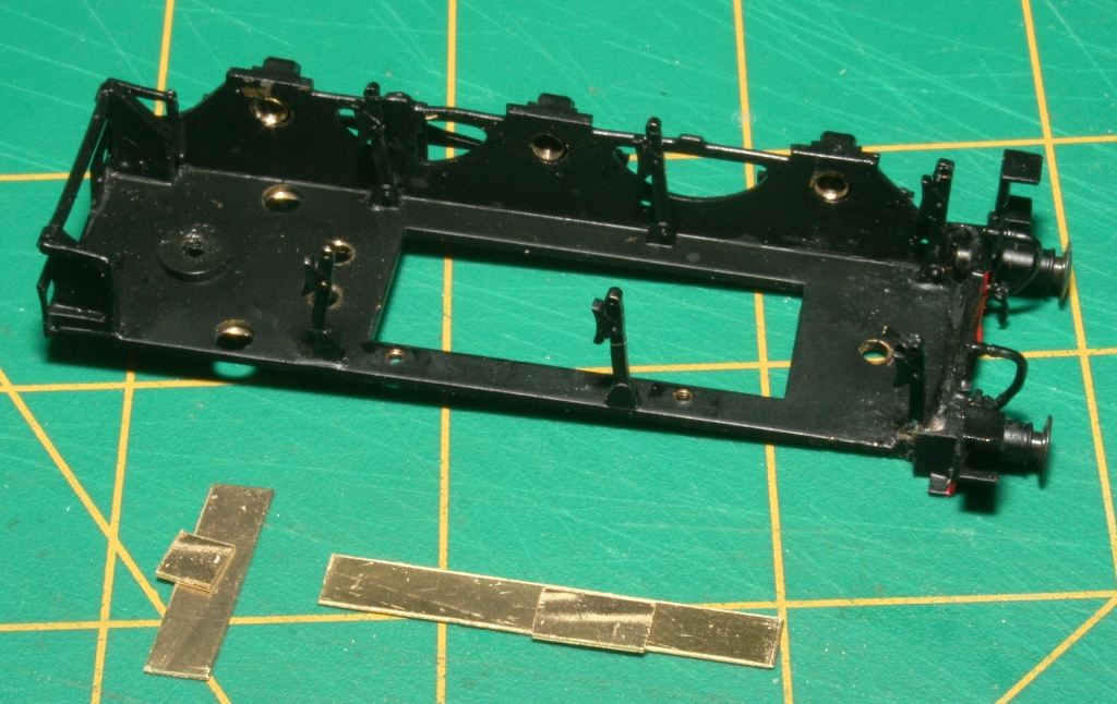

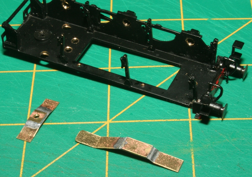

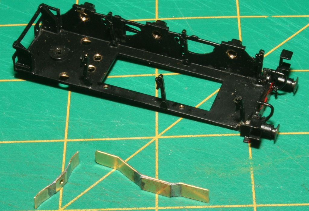

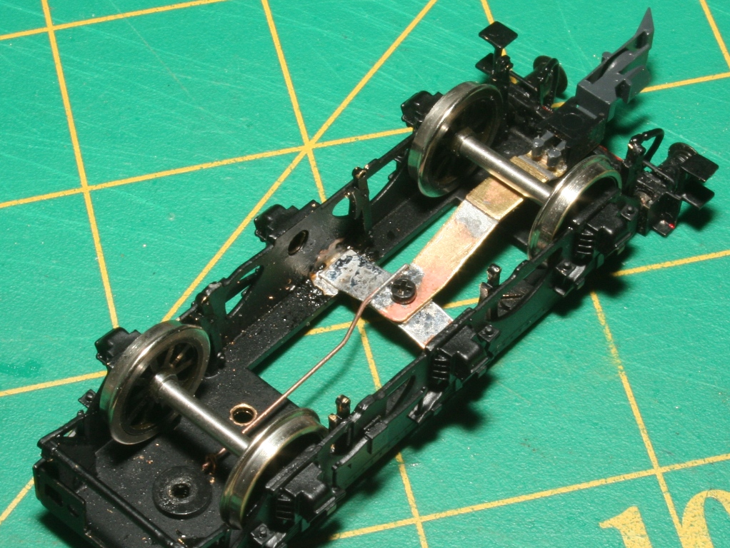

Dus vanmiddag al even begonnen met dit...

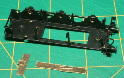

... paar stripjes messing 0.5mm x 5mm...
... wat op elkaar gesoldeerd en gebogen...
... gaatje geboord en M2 draad getapt...
... droog passen, en zie daar het idee van een koppelboom zit er goed in  :D
[ 'Vrijwillige' break van 3 uur voor een bezoekje aan Ikea Duiven...  :-X ]

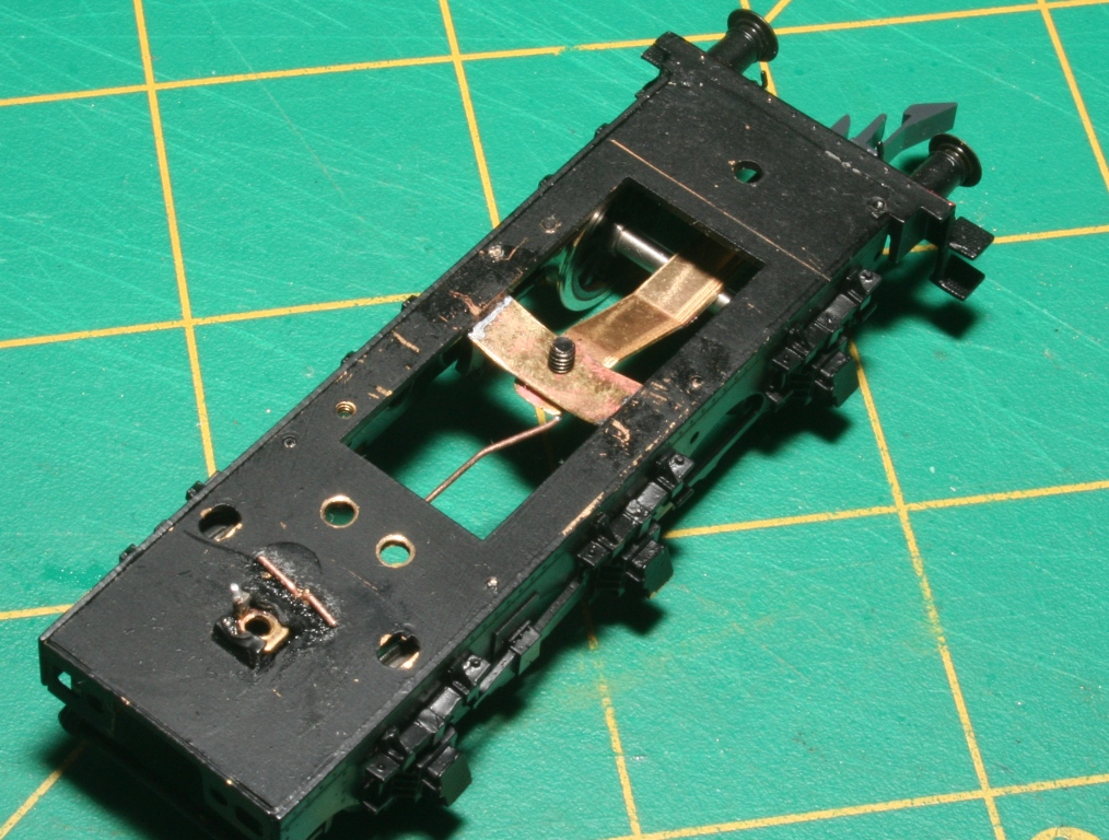

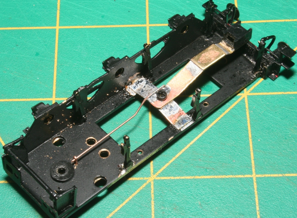

Dan.... omdat er niet als bij de 1706 een schroefverbinding mogelijk was...
... 3 keer diep ademgehaald en de kachelpook op het tenderframe gehouden  :P :o Dwarsstripje dus gewoon vastgesoldeerd op het 1mm dikke Philotrain tenderframe ;) Wonderwel heeft de lak dit soldeergeweld aardig overleeft. Slechts op een paar hoekjes is er iets af. Voor mij te weinig om het hele frame te spuiten  :P
Overigens ook nog even twee soldeerfoutjes van Philo gecorrigeerd: Twee remstangen zaten scheef in de gaatjes en waren daarom weer rechtgebogen... hetgeen weer leidde tot aanlopen op het wiel van de remblokken, dat op zijn beurt weer leidde tot kortsluiting...  :-\
Dan de richtveer uit 0.5mm fosforbronsdraad aan de koppelboom gesoldeerd...
... en een van een oude Roco koppeling afgezaagde NEM-schacht er met Olba op gelijmd...

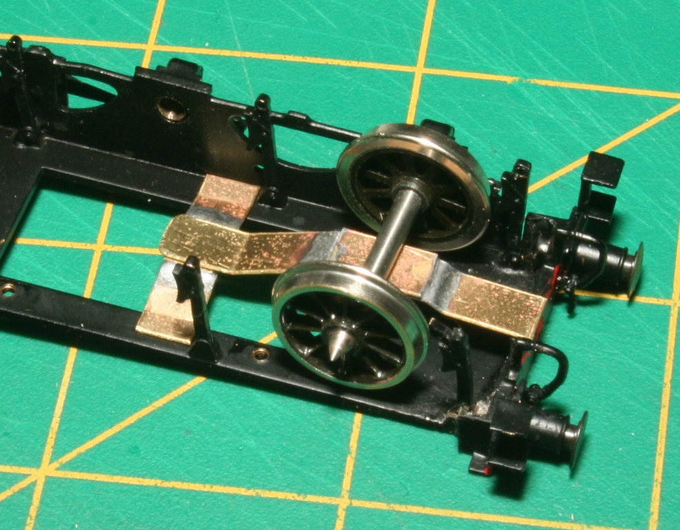

... wielen er even tijdelijk in...
... en zo ziet het er van boven uit. Schroefje wordt nog ingekort, anders pas de motor niet ;)
Even controleren...

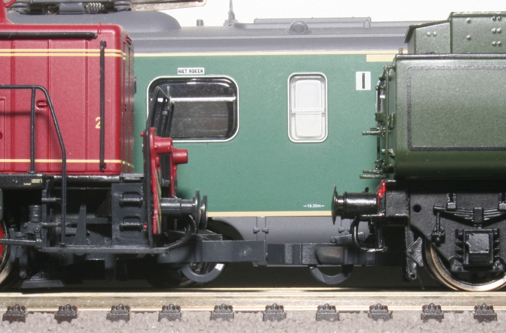

... of de hoogte en stand van de koppeling goed zijn...

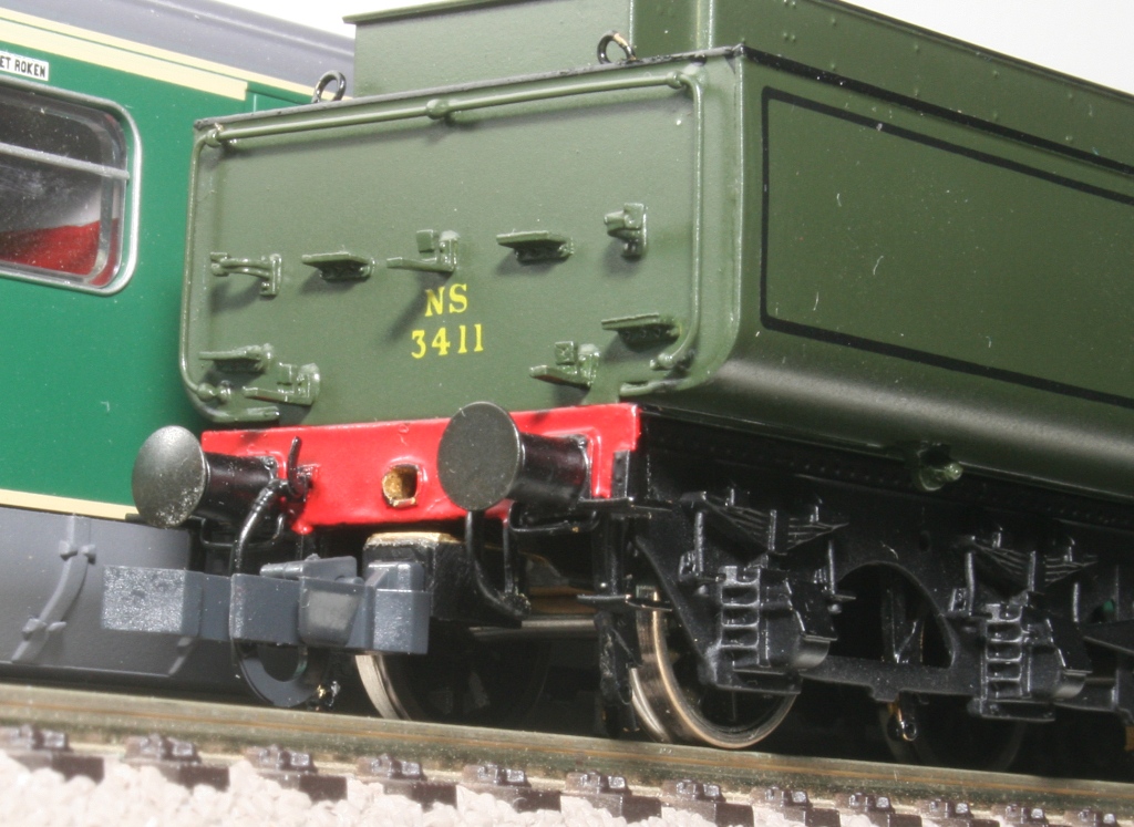

... lijkt en is allemaal perfect  ;D 8) (y)  Zie hier ook al vast, dat de koppelboom van de zijkant niet door de frameopeningen te zien is  :D Dus de vrije doorkijk blijft :)
Duidelijk te zien, de koppeling, NEM schacht, koppelboom die op de laatste tenderas rust...
... en het gat waar nog een immitatie koppeling in moet  :P
Dus lekker opgeschoten :)
En @Arjen... dit is toch wel mooier dan een Symobaatje hoor :) En... geheel in Philo-stijl, uit messing ;)
Wordt vervolgd.
