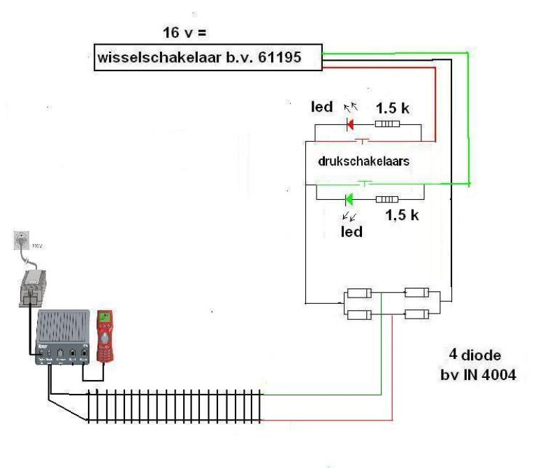

Gebruik je wissels waarvan je het hartstuk moet polariseren? Dus met metalen hartstuk? Of met plastic? Als je kan polariseren dan kan je heel eenvoudig met twee ledjes, diodes, zie het schema hieronder:
Getekend door Wim Ros gepost in eerder draadje over
terugmelden wisselstand
Voor meer info over het schema kijk even in het draadje, wat erbij staat
Groeten Ronald.

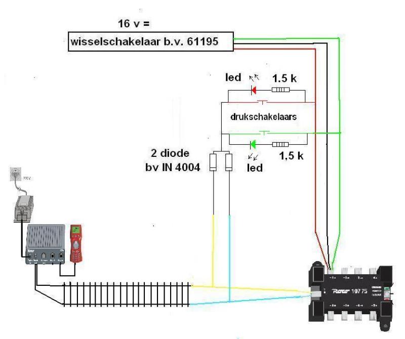

Op mijn kleine testbaan gebruik ik 2 verschillende manieren om wissels te schakelen.
1x waarbij ik digitaal en handmatig door elkaar gebruik via de 10775 van Roco, bij gebruik van de druikknopjes dan geen terugmelding op het display van de multimaus.
1x geheel handmatig.
De spanning haal ik van de rails (digitale spanning)
Als je bv op het groene drukknopje drukt gaat het rode ledje branden via de eindafschakeling en bij de rode knop de groene led.
Voor de drukknopjes kun je ook een aan-uit-aan schakelaar gebruiken met terug verende middenstand zoals Klaas al aangaf.
Gr Piet

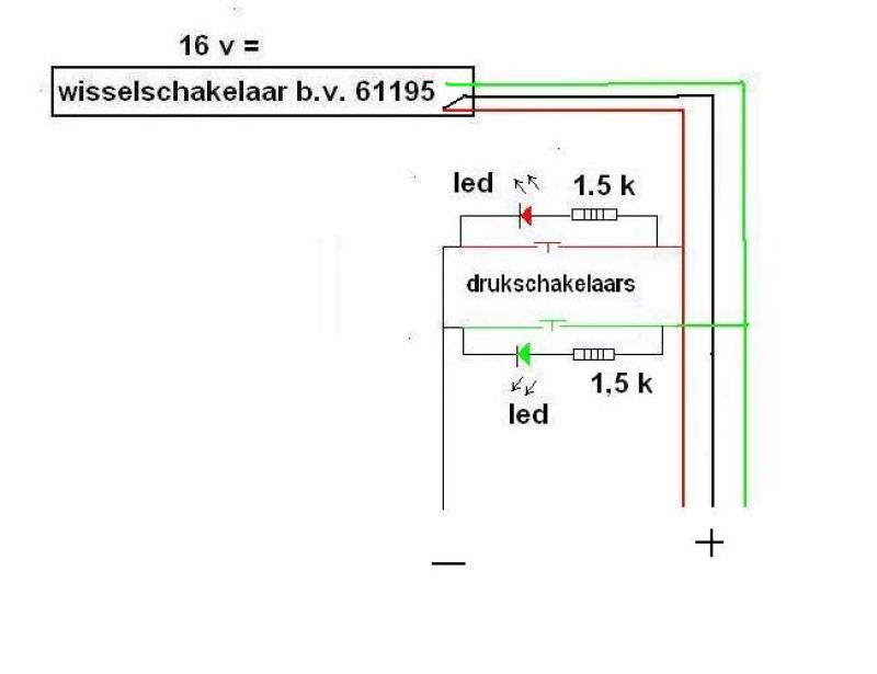

Even een eenvoudig voorbeeld, Je ziet ik heb in de 61195 een vereenvoudige eindafschakeling getekend, in werkelijk hed zit er wel iets meer in.
De stroom loopt van de + (zwarte draad) via de eindafschakeling naar de rode led (rode draad) en dan naar de - , de rode led brand.
Als je nu op de rode knop durkt gaar binnen in de 61195 een van de spoelen in werking en die trekt de de eindafschakeling ook om en gaar de stroom via de groene draad lopen en dan brand de groen led.
Als je nu weer op de groene knop drukt gaat de andere spoel in de 61195 in werking een dan gaat de einafschakeling weer om en brand de rode enz enz.
Gr Piet

Berichten: 3951
Re:Schakelpaneel
08 May 2010, 08:53:30 »
dat snap ik, maar eigenlijk staat er toch permanente stroom op rood en groen, de ledjes maken de stroomkring gesloten, allebei de kanten.. maar het zal een denkfout zijn, nu we toch bezig zijn wil ik het er wel over hebben.
