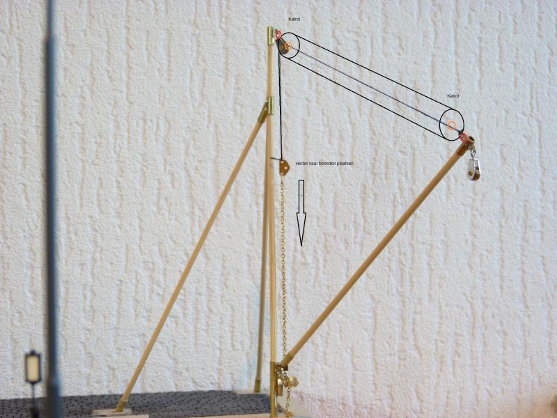

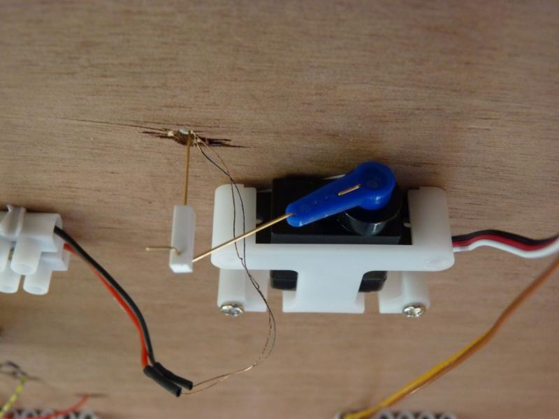

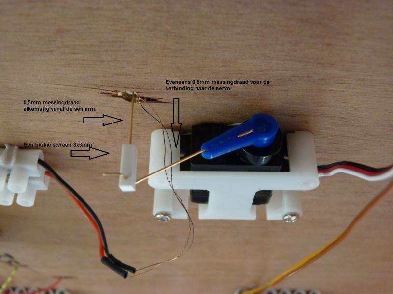

Nog even over het kraantje, is dit ongeveer de bedoeling?
Afgelopen beurs in Emmen toch wat troubles gehad met de bediening van de seinen, daarvan
ging er 1 toch na verloop van tijd niet geheel lekker naar de eindstand en schoot vaak te ver door
waardoor de verlichting zichtbaar werd.
Dit moest dus even opgelost worden middels een spelingsvrije overbrenging.
(inclusief maten)
En zodoende met deze oplossing uitgedacht en vanochtend de aanpassingen gedaan aan alle 4 de
seinen. Daarna alles weer ingeregeld en nu werkt het helemaal top.
Gr.
Robbert Jan.

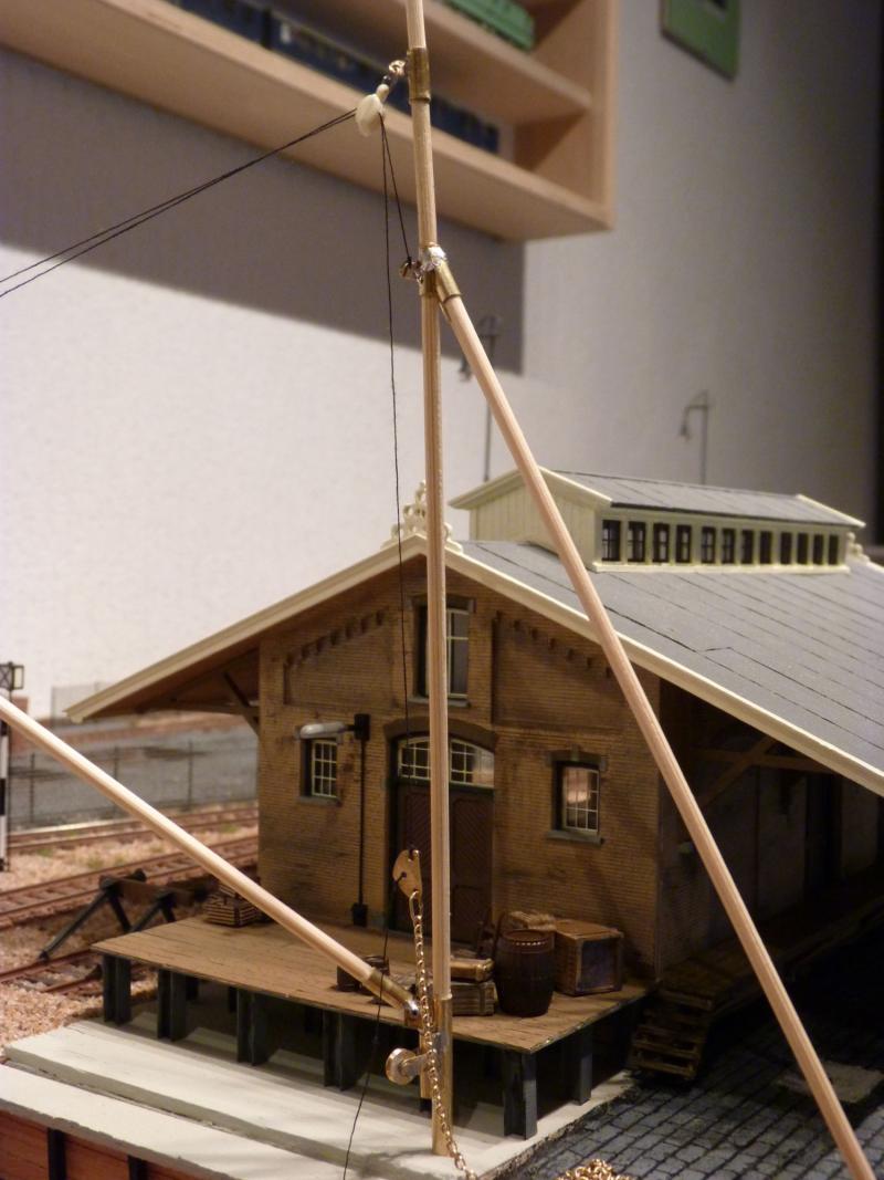

RJ, ik ben net wakker, er zit hier ruim 8 uur tijdverschil met nederland, en lees je berichtje.
De hanger, dat is de draad waar de boom mee aan de mast hangt, kan in jou geval gewoon enkel genomen worden. Vaste part aan de boom en via een enkele schijf naar het monkeyface. De lasten die jij op dat steiger tilt zijn niet zo zwaar dat daar een derdehandje voor genomen moet worden. Als je wil, en of dat mooier vind kan je natuurlijk ook een dubbele draad nemen. Vaste part boven aan de mast met sluiting en oog bevestigen, door een enkelschijfsblok aan de top van de boom laten lopen en dan terug door een enkelschijfsblok naar de triangel of monkeyfase. Bij de triangel moet je het zo zien; als de boom in de hoogste stand staat is de triangelplaat op zijn laagste stand en zit dan to blocks bij het voetblok. Waarom men de plaat laag houd heeft te maken met het feit dan dat je dan niet zo veel ketting nodig heb. ketting is duur, zwaar en ligt altijd in de weg.
Voor de rest een mooie boom
SK
ps. vergeet geen SLW...... op je boom te schilderen!
Laatst bewerkt op: 07 March 2011, 16:03:50 door Sobat Kras

@ Sobat,
Bedankt voor de aanvullende informatie, daarmee kan ik weer opweg.
Ik heb het nu zo simpel mogelijk gehouden en ben er tevreden mee.
Wat nog overblijft is het fabriceren van een kleine winch en er moet nog een
plaats op de boom komen waar de gijen aan vast gezet kunnen worden, daarmee
ben ik maar eens aan het bakken gegaan.

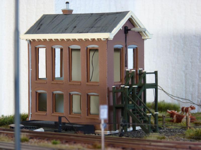

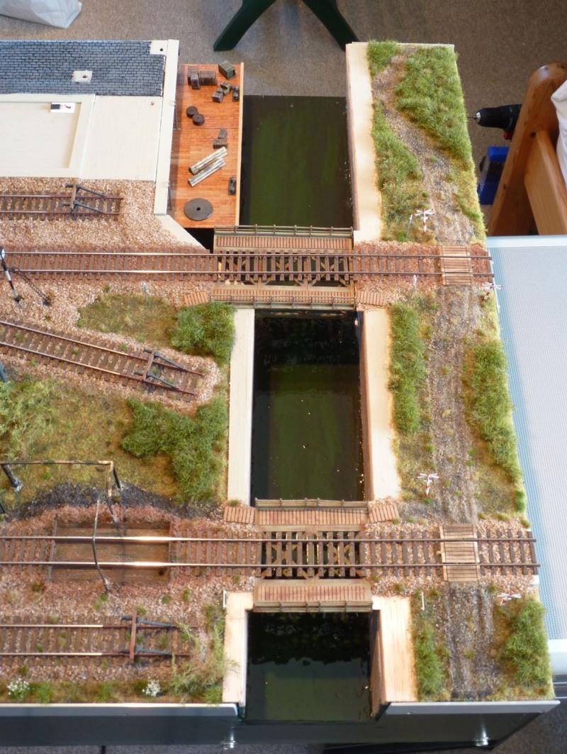

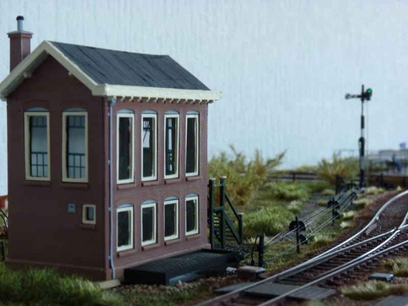

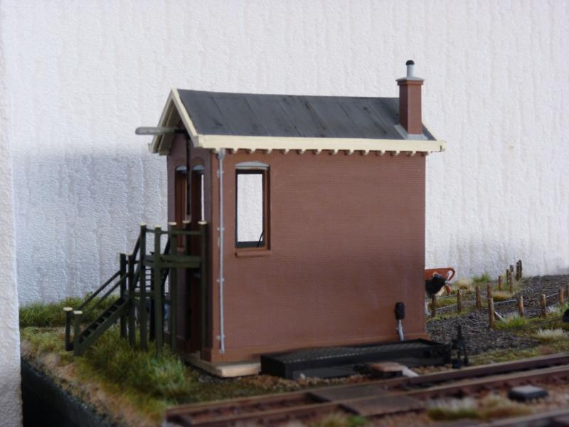

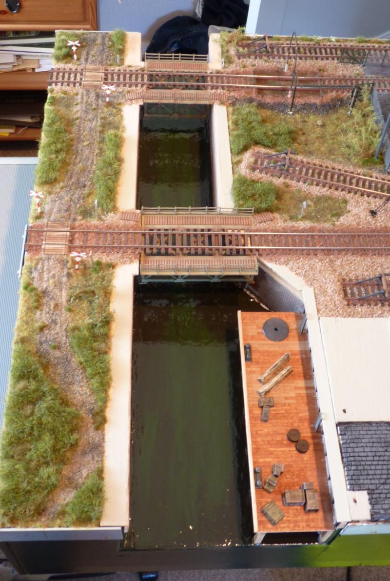

En een paar plaatjes:
Het kleine haventje begint ook meer vorm aan te nemen, gisteravond vond ik nog een
potje met blanke lak en daarmee heb ik het dek van de steiger gelakt voor dat beetje extra.
De ondersteuningen worden nog zwart gemaakt zodra het kanaal zijn definitieve kleur heeft.
Tevens wat aandacht besteed aan het kraantje, zoals het nu zit werkt het ook nog heel aardig.
Het seinhuis, vanochtend de binnenzijde geverft met grijs zodat het mooi egaal is.
De achterzijde die maar weinigen zullen zien, ook daar de details geverft en een stukje daklood rondom
de schoorsteen aangebracht.
Vandaag lekker verder met alles wat nog moet gebeuren.
Gr.
Robbert Jan.
Cranmore Road. Brits 1:43,5

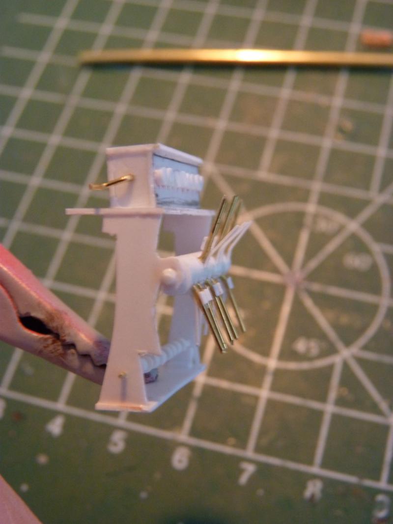

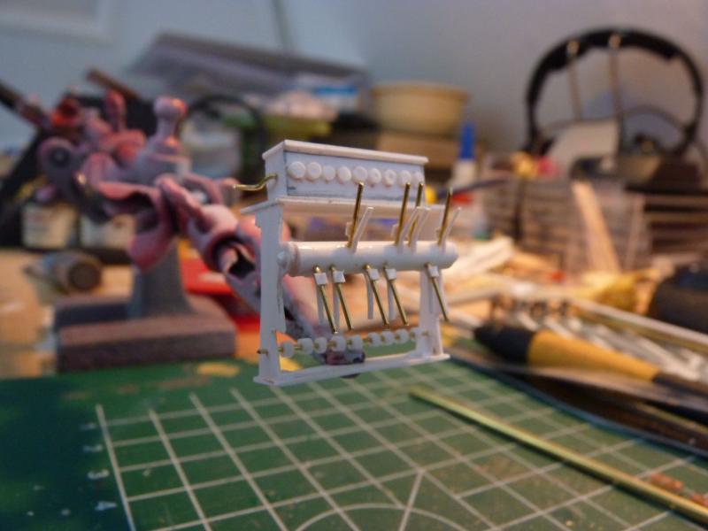

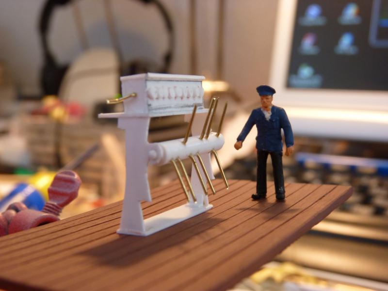

En we gaan lekker door met het interieur van het seinhuis.
Het bijgeleverde toestel was toch even wat te simpel dus met behulp van
foto's van
www.klassiekebeveiliging.nl
een nieuw toestel gemaakt.
Strakjes een laagje verf en de nodige details, dan wordt het wel wat.

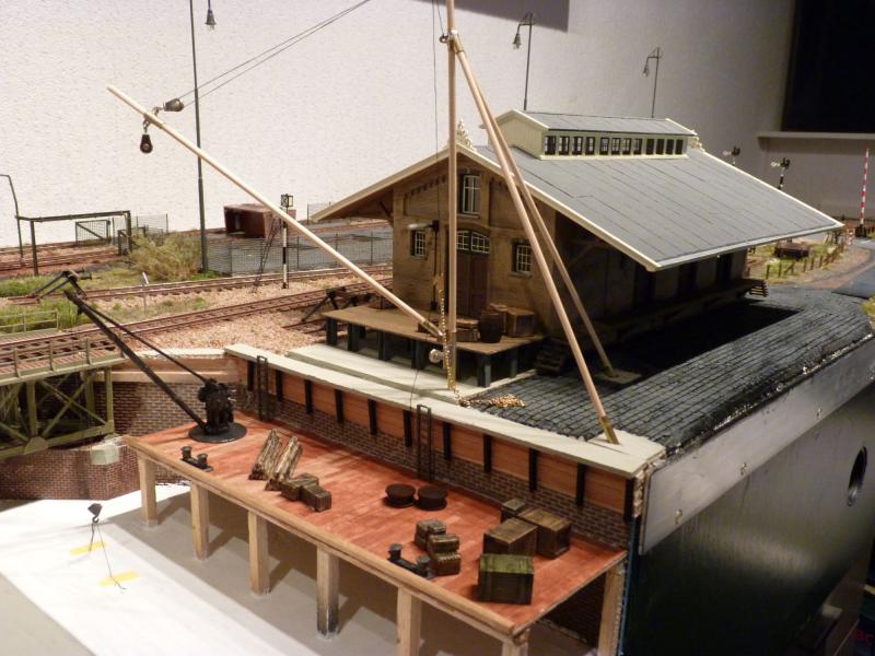

Zo en nog een laatste foto en dan ga ik weer eens op het werk kijken.
Het glas en de kozijnen zitten er in.
Gr.
Robbert Jan.
