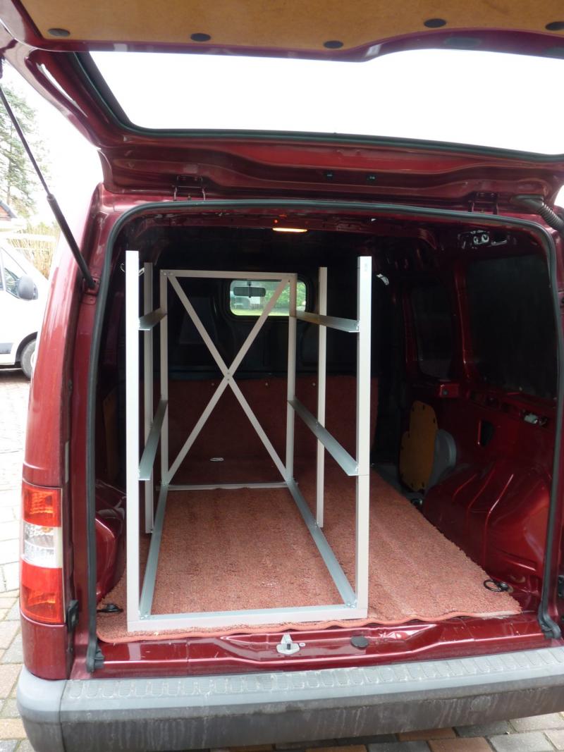

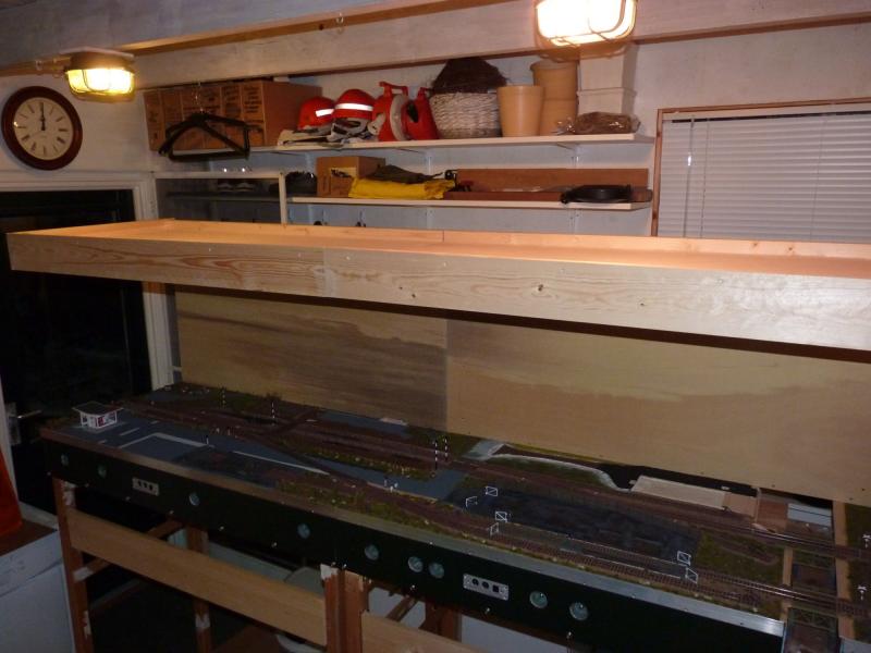

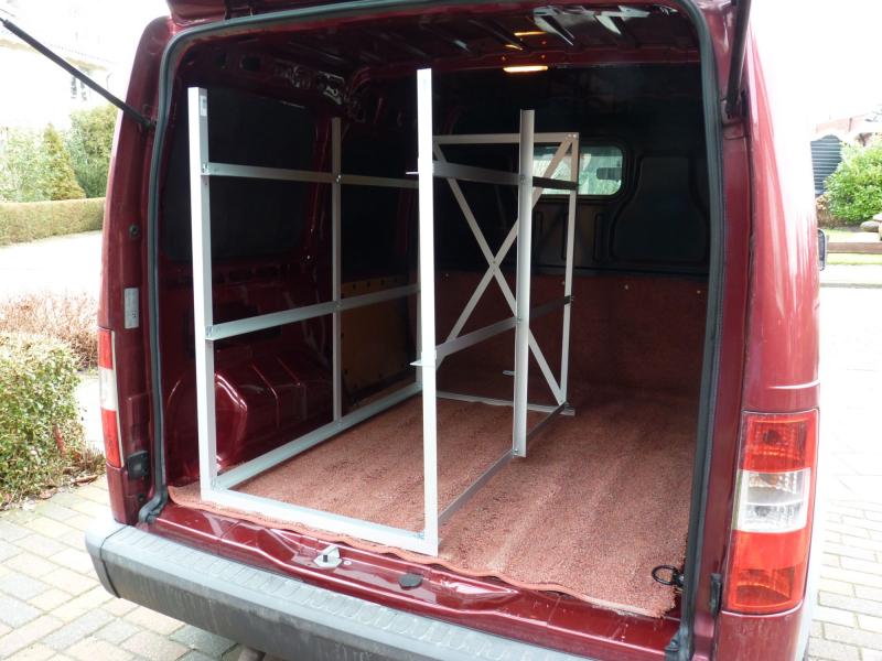

Zo de eerste slag is gemaakt, eens kijken of al het harde werk wordt beloond:
Jawel, een professioneel module draagrek voor achter in de bus, hier passen
mijn 2 module's bovenelkaar in inclusief alle bebouwing en scenery
Geheel bovenin is plaats voor de Fiddle Yard gezien daar niks boven uit steekt.
Zo hou ik nog ruimte zat over voor de onderdelen van de frieslijst en de achtergrondjes.
En uiteraard de rolboxen met materieel en gereedschappen.
Uiteraard, het is nog niet af, maar dat wil toch op zeer korte termijn wel voorelkaar hebben.

Perfect
Maar ben je niet bang dat bij de voorkant de zaak uit elkaar buigt en je modules naar beneden lazeren? Zo breed dragen ze niet op de hoekijzers.

Dat deel van de bouw is ook nog niet klaar
Er komt nog een hoekijn geheel bovenin het rek, net als achterin boven de schoren.
Dan blijft het allemaal wel netjes bijelkaar, daarnaast nog 2 strips aluminium
onder de geleiderail, helemaal aan de voorzijde dan kan het geen kant meer op.
En om dan de module's er netjes in te houden nog een hoeklijntje op halve
hoogte ten opzichte van de modulebak.
Voor het vastzetten aan de auto heb ik ook al materiaal, de sjot-ogen zitten al standaard
in de bus en die komen zeker van pas.
Dan voorzie ik geen problemen met het transport.

Ja kijk dat is nog eens mooi die constructie. En inderdaad nagedacht over versteviging van de laadkant.
Extra schoren om te zorgen dat de bakken niet uit het rek kunnen vallen
Deze kunnen ook direct als de extra versteviging dienen je begint toch met de onderste bak, schoor ervoor, dan de middelste bak, schoor ervoor en de bovenste bak schoor ervoor, dan blijft het wel zitten hoor daar heb je geen extra versteviging voor nodig.

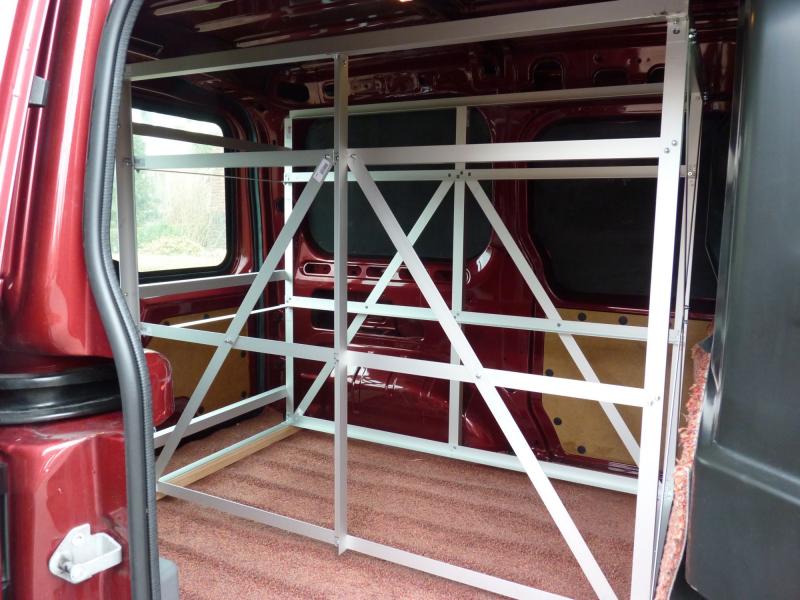

Ik heb de constructie gister voor een groot deel klaar gemaakt, er missen nog een
paar onderdelen om de module's mee te borgen zodat ze er niet uit kunnen schuiven
tijdens transport.
Ik zal vandaag nog wel een paar plaatjes maken voor het overzicht
't Is in ieder geval bomvrij geworden, en weegt daarintegen bijna niks, leve aluminium

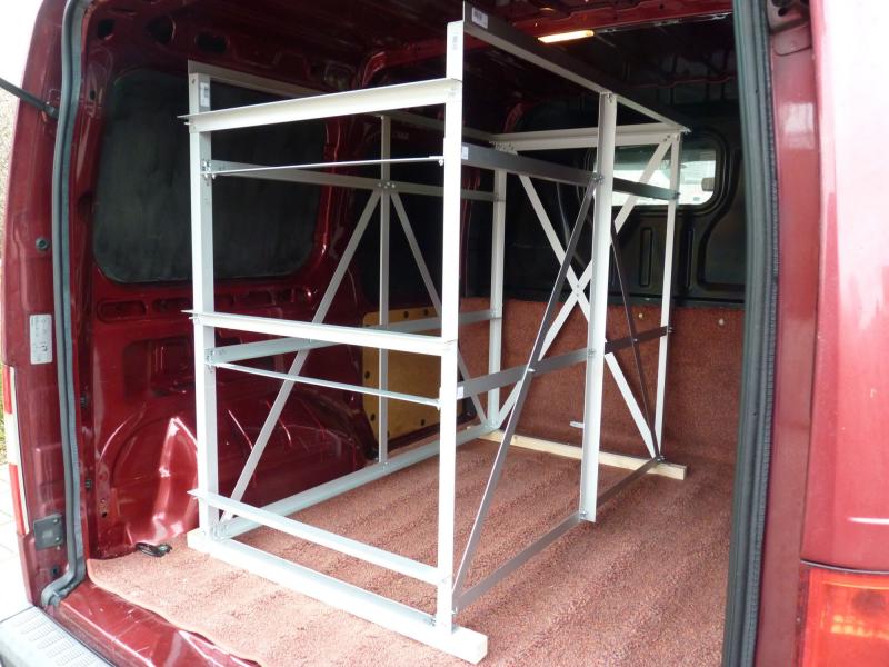

Zo, het modulerek maar eens achter in de auto gezet:
Vanuit de zijdeur gezien, aan het rek heb ik nog een paar schoren toegevoegd.
Tevens een paar verbindingsstrips tussen de modulegeleiders aan de voorzijde tegen het uitbuigen.
En vanuit de achterklep, om te voorkomen dat de module's gaan schuiven nog een
3 tal hoeklijntjes er voorlangs gezet die ik makkelijk met een boutje m4 en vleugelmoer kan vastzetten.
Onder het frame zitten al 2 balkjes gemonteerd, hier komen nog grote ogen in voor het vastzetten
aan de sjorogen in de bodem van de auto.
Al met al, een mooie solide constructie die 5 maart zijn debuut gaat maken naar de beurs in Emmen.

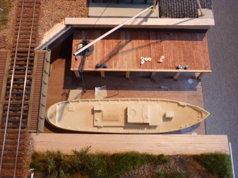

Daar is ze dan eindelijk!
En het past precies!
Ik was zeer verrast over de nette afwerking van de romp, daar zit eigenlijk geen werk meer aan!
Netjes vlak geschuurd op de waterlijn en alles op en rond het dek is al ontdaan van braampjes
indien die er al op zaten na het gieten, netjes
Daar ga ik in één van de komende vrije weekend wel eens lekker voor zitten.

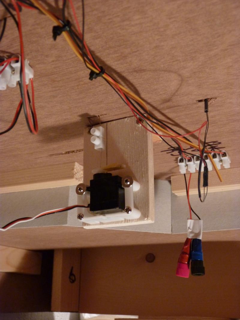

Zo afgelopen week servo's geplaatst en daarvan een filmpje gemaakt:
http://www.youtube.com/watch?v=COAWAfHJ6ww

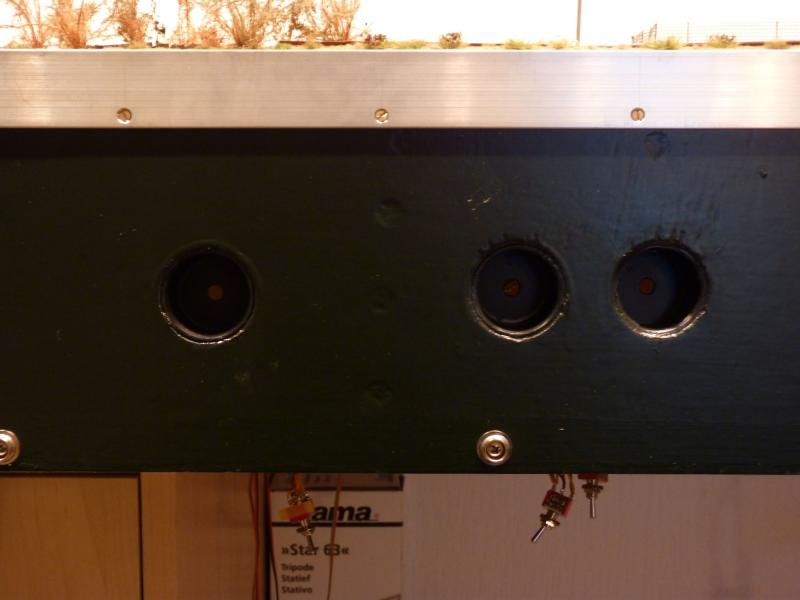

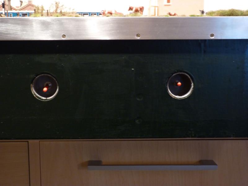

Tevens vandaag een klusje gedaan wat al even in de wacht stond, nieuwe
dopjes voor de schakelaars in de bakken monteren.
Deze keer geen kale dopjes van PVC maar mooie zwart gespoten dopjes.
Deze zitten nu verlijmd in de module's met zwarte Bison PolyMax.
Dit ziet er stukken beter uit, het moet alleen nog even 24 uur drogen

En nog een paar plaatjes van de werkzaamheden:
Voor:
Na:
Servotje onder de baan gezet, daarbij niet moeilijk gedaan en gewoon een stukje hout
met een balkje er achter gepakt en een servobeugeltje gemaakt.
De servo-as en het asje van het onderdeel dat wordt aangedreven zijn met een kroonsteentje
onderling verbonden, wel zo makkelijk mocht het er wel een keer onderweg moeten.
't Stukje plakband zit er niet om het asje op zijn plek te houden maar zit er nog op om
het geheel te fixeren toen ik het gister gelijmd heb, alleen nu wil het niet meer los.
Zitten laten dus
Tevens tegen alle regels in een servokabeltje verlengd met 50cm! zonder problemen, 't werkt
allemaal perfect.
