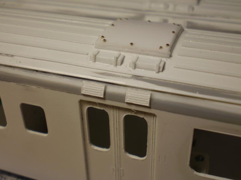

De ventilatieroosters heb ik toch nog anders gemaakt. Of het wat is zal pas te beoordelen zijn na het spuiten.
Dit is de oplossing met gebruikmaking van de plots:
Je kunt de plaatjes nog dunner maken door aan de achterkant te schuren. Voordeel hiervan is dat het plaatje de juiste afmeting heeft en de sleuven mooi recht zijn. Alleen moet het verdiept liggen in het dak en gelijk lopen met de dakrand.
Dus eerst dacht ik deze plots als mal te gebruiken door met een scherp mes langs deze plots te snijden en de sleuven erdoorheen, waarna je het plaatje of de resten ervan weer verwijdert. Dit lukte echter niet naar mijn zin.

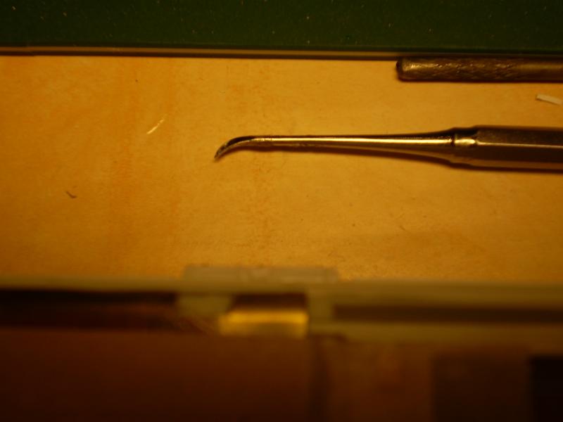

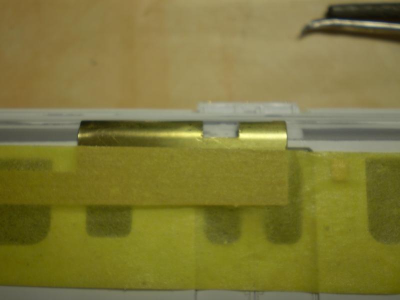

Daarom maar een messing mal gemaakt, die je erop kunt plakken, waarna je de contouren kunt inkrassen met een scriber (weer een tandarts instrument dat voor modelbouw wordt verkocht. De sleuven heb ik langs een liniaal erin gekrast:
De mal
De scriber
En het resultaat, voor zover zichtbaar.

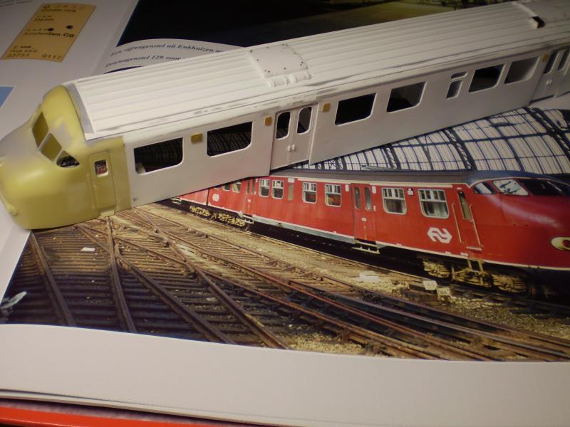

Na het spuiten van een laagje Spuitplamuur vind je weer vele dingen, die nog moeten worden hersteld:
Ook zie je de gaatjes voor de handgrepen naast de cabinedeuren en de deurklink. Ook in de bedieningsknoppen van de schuifdeuren heb ik een gaatje van 0,7mm geboord. Daar komt na het spuiten een recht afgevijld draadje van 0,7mm in om iets meer relief in deze knoppen te hebben. Een tipje aluminium verf en het is af.
De klinkjes aan een messing gietboom:

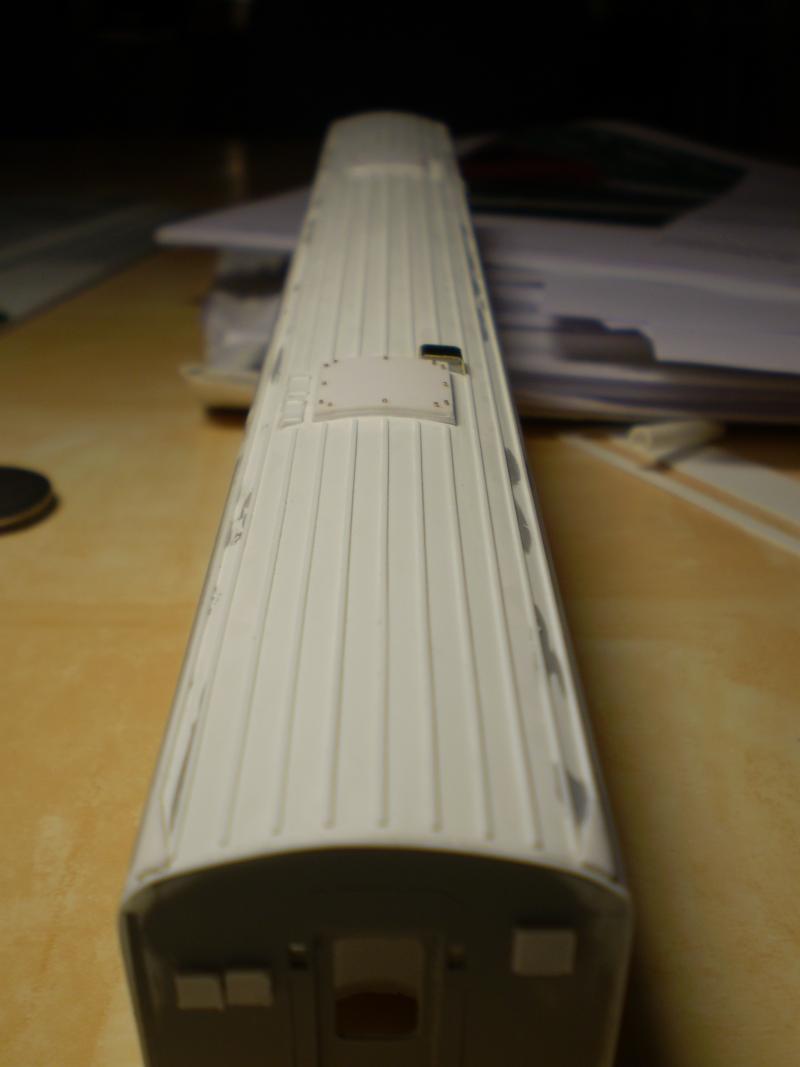

En een foto voor tussendoor, hoe mooi recht je de dakribben kunt plakken. Dat zag ik eerst niet zitten, maar het resultaat bevalt me wel:

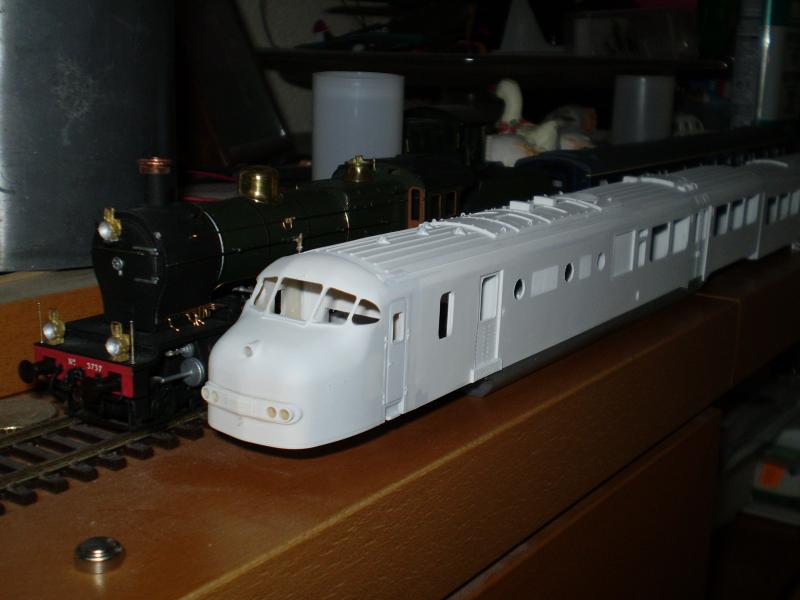

En dit is dan het voorlopige resultaat:
Nu moet er nog iets gebeuren aan de schoorstenen. De overgang van dak naar schoorsteen is rond. Ik denk dat ik ga proberen met acrylaatkit een rupsje tussen schoorsteen en dak te leggen. Eerst zorgvuldig afplakken. Kit erin. Met een klein rond staafje afstrijken. Plakband eraf, nastrijken en klaar. Dit is dan de theorie, nu nog de praktijk.

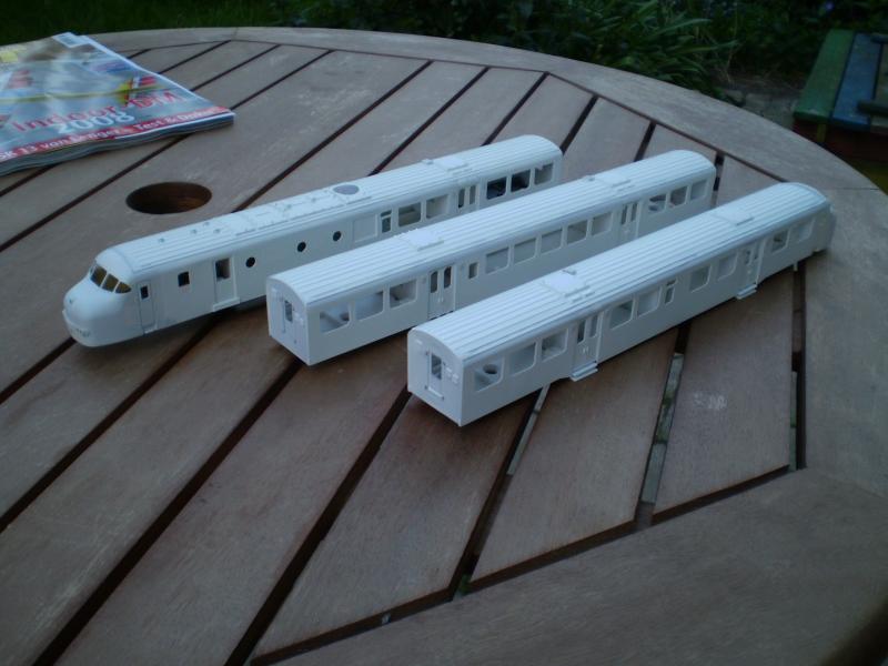

Een kleine up date van mijn plan-U.
het heeft even geduurd, maar ben weer een stukje verder
nu verder netjes afwerken en ik kan aan de andere twee bakken verder.
mvrgr Remco

Ha, leuk om te zien, over 1 à 2 dagen heb ik ook mijn ledjes binnen en kan eindelijk aan het dak begonnen worden. Ik heb nu drie bakken op hun pootjes staan.
[edit] 'K had trouwens nog een plafond op zijn kop ingelijmd... He, waar moeten de tussenwandjes nou... :-|

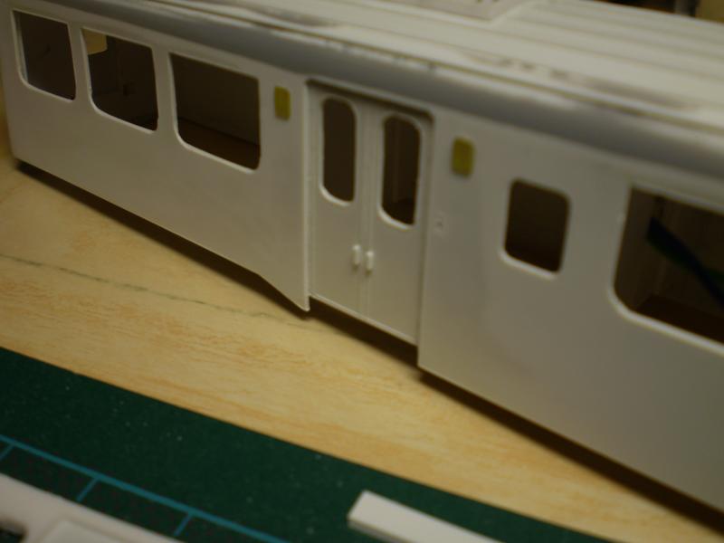

Heren plan U bouwers, die drukknoppen naast de cabine deuren, moeten die er nu wel of niet opzitten? Het gaat om de gele versie.
Als beloning hier een plaatje van de vorderingen.

Stig,
Je plaatje kan ik helaas niet zien, maar de rode en de gele versie, of eigenlijk beter de schuifdeuren en de draaiklapdeuren hebben verschillende knoppen op verschillende plaatsen. Dat heeft Gerco ook goed op de verschillende plots gezet. Dus er zijn plots voor plan U met schuifdeuren en plots voor plan U met draaiklapdeuren. Je hebt het over cabinedeuren. Als er drukknoppen op de koppen opzitten zou ik ze weghalen. Die horen daar niet, zeker niet op de mABk. Mogelijk wel op de kop bij de mBDk, omdat die dan de naastliggende deur van de bagageruimte zou kunnen bedienen. Speuren op foto's van de verschillende boeken lijkt me de enige oplossing. De machinist opende de deuren met de bekende sleutel volgens mij.
