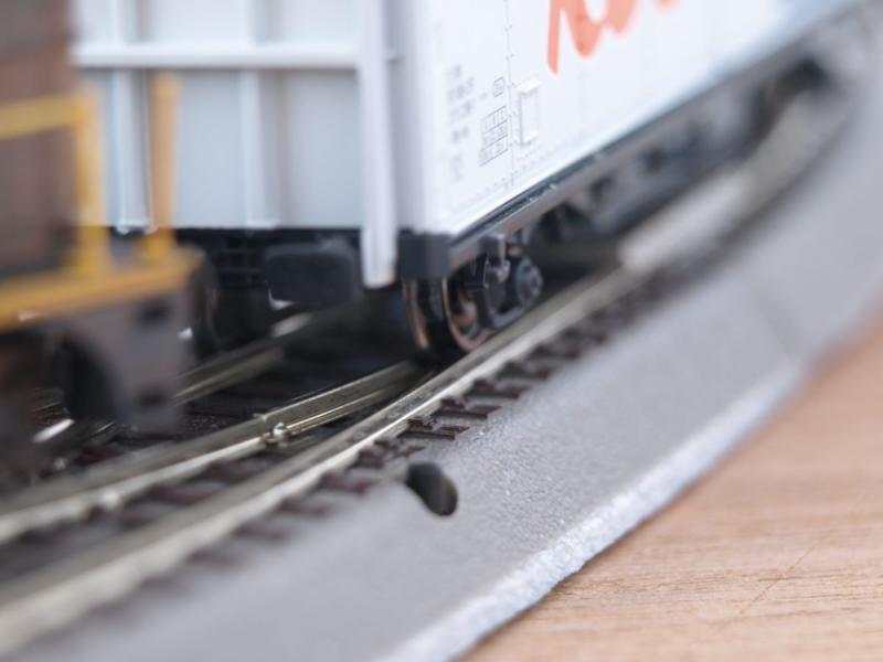

Nu we het toch over poetsblokjes hebben (even of topic):
Als ik in een R4 - R3 gebogen wisselset van het buiten- naar het binnenspoor rijd, dan ontspoort de loco poetswagen. Consequent, altijd.
Heeft iemand anders dat probleem ook? En wat doe je er aan? zijkanten ook schuin maken of zo?

Re:Reinigingsblokje Roco-Clean: dat kan goedkoper.
25 July 2009, 12:03:28 »
Heb zelf het probleem tot nu toe nog niet mee gemaakt en heb bochtwissels met een nog krappere radius.
Je zegt dat de wagen consequent ontspoort, maar heb je al eens goed gekeken waarom en/of waarop dit gebeurd.
Gaarne wat meer info, kunnen we meer en beter met je meedenken.
bijvoorbaat dank
groetjes Dion
GW
Berichten: 3056
25 July 2009, 12:36:50 »
Dag Dion,
Je hebt natuurlijk gelijk, ik gaf wat weinig info als houvast. Doordat je me er op wees heb ik goed moeten kijken, en hieronder zie je wat er is gebeurd:
De flens van de roco clean wagon heeft de tong van de wissel aan de buitenkant genomen, waardoor hij uiteindelijk begint te ratelen.
Omdat dit de enige wagon is met dit verschijnsel vermoed ik nu dat het toch door het blokje komt. Dit oefent (bedoeld) wat druk uit op de rails, waardoor er wrijving ontstaat en de wagon wat lastiger "de bocht om wil".
Wellicht dat dit met wat meer veerdruk onder de wissel op te lossen is?

Berichten: 3075
21 August 2010, 21:44:59 »
Hallo Gerard,
is je probleem al opgelost?
als je de wagen in de andere richting over het wissel laat lopen, gebeurt dit dan ook?
Als nu niet de eerste maar de tweede as (zelfde dus) ontspoort zou je eens kunnen kijken naar de wiel afstand, zie de NEM normen.
Als dit ook niet afdoende is, maak dan eens een filmpje uit dezelfde hoek. Waarbij je trein langszaam voorbij komt rijden.
Christoph
GW
Berichten: 3056
21 August 2010, 21:55:42 »
Hey Christoph,
Bedankt voor je meedenken.
Ik rijd inmiddels met
een schoonmaaktrein
waarbij de rococlean voorop rijdt. Dat gaat goed. Het lag waarschijnlijk aan een tegenbocht voor de gebogen wissel (denk ik).
Gerard
