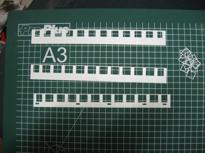

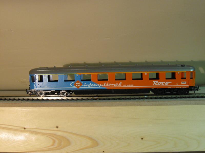

Om mijn rijtuigstam bolkoppen compleet te maken heb ik een tijd geleden een tweetal plots bij heer van Beelen besteld en vondt het tijd om er maar eens mee te beginnen.
De plots.
Het slachtoffer.

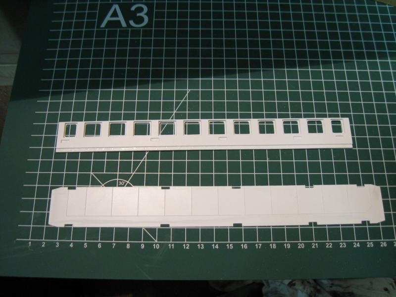

De uitgesneden zijwanden.
Wanden samen gevoegd en nieuwe bodem uitgesneden.
Rest mij 1 vraag: kan iemand mij vertellen tot hoever de oude wand uitgesneden moet worden? Misschien kan een foto ervan de situatie verduidelijken.
Groet, Ronald.

Dit draadje zocht ik al en heb nu gezien dat er een heel klein richeltje moet blijven zitten, dank heer Prutser voor de bijbehorende foto's.
Groet, Ronald.

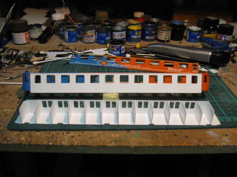

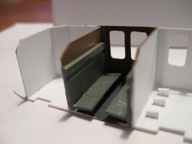

Een kleine update:
De eerste zijwand is geplaatst en tevens een begin gemaakt met het interieur.
Groet, Ronald.

Heren, ik zit nog met enkele vragen m.b.t. het interieur.
Volgens NJvWJ zijn de banken bekleed met grijs leerdoek en op de site van G v/d/ Weerd(seinarm) zijn deze bekleed met bruin leerdoek.
Welke van de twee is de juiste?
Tevens een vraag over de vloer, welke kleur had deze?
Groet, Ronald.

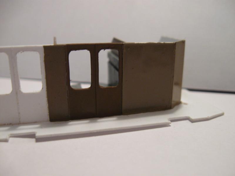

02 February 2009, 17:22:24 »
1 coupé alvast ingericht en tevens geschilderd, graag jullie mening en/of commentaar over de gebruikte kleuren.
Groet, Ronald.

02 February 2009, 17:48:03 »
Ziet er goed uit hoor, alleen komt de bekleding op de foto wat groenig over.
Ik zou trouwens voor de muren lichtgrijs of licht beige kiezen het wordt erg donker zo.
Groet Stephan.

02 February 2009, 17:54:54 »
De kleur grijs is overigens Revell nr.47, voor wat betreft de beige kleur ga ik proberen bij de naast liggende coupé misschien dat dan de grijze kleur beter overkomt.
Groet, Ronald.

Vergeet niet dat je het door piepkleine raampjes ziet, het zal niet zoveel uitmaken welke kleur grijs je gebruikt.

Dag Ronald
Ziet er leuk mooi uit! Klein detail, de coupé deuren van de vooroorlogse bolkoppen waren niet van hout zoals na de oorlog. De deuren waren trouwens ook niet recht, maar dat zou te veel werk zijn in model.
De deuren waren van een gezet aluminium en daarover bekleed met leerdoek. Dat hield in aan de binnenkant de twee kleuren van de coupé en aan de buitenkant de twee kleuren grijs van de gang(lichtgrijs boven, donkergrijs onder).
Ik zal je binnenkort een paar fotos sturen van het origineel in een persoonlijk bericht, moet ze eerst even opzoeken.
