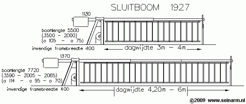

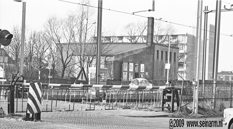

Bob,
Klassieke Nederlandse spoorbomen in kant en klare uitvoering bestaan niet.
Dus, zelf maken.
Bedoel je soms deze stalen uitvoering met slaghek eronder?
type 1927
Sluitbomen in Leiden op de Haagweg/Noordeinde in Leiden, 1978
Misschien kan je wat maken met de afgebeelde tekening. Daar zijn we toch modelbouwers voor?

Gerard,
Yes,.....dat zijn ze  (y). Die bedoel ik. Ik heb op je site gekeken maar ik zag ze daar niet staan. Hier kan ik wat mee, daar ga ik mee aan de slag.
Gek eigenlijk dat de rood/wit schildering diagonaal is i.p.v. rechtop.
Heeft iemand een idee wanneer en waarom dit is gewijzigd?
Waren alle overwegbomen zo beschilderd of varieerde dat per locatie?
