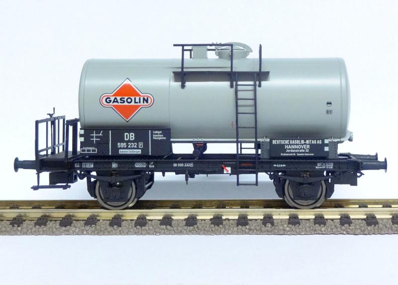

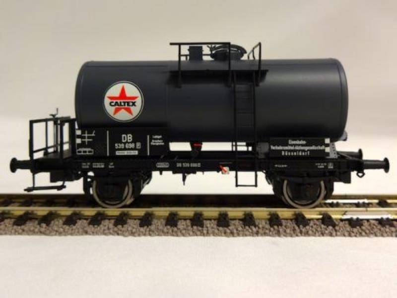

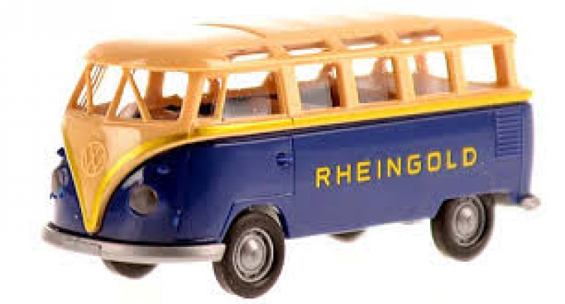

Vandaag kwam ik drie van zulke exclusieve modelletjes tegen, die ik aan mijn verzameling ga toevoegen.
Brawa 2-assige ketelwagen opdruk Caltex:
Brawa 2-assige ketelwagen opdruk Gasolin:
Brekina VW busje opdruk Rheingold:

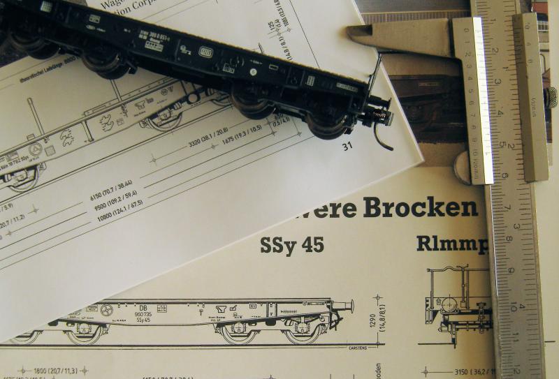

Om aan elk gespeculeer over welk model nu al dan niet te hoog of laag is een eind te maken: in MIBA oktober 2014 staat een exacte maatschets in halfnul van de Ssy45 gemaakt door Stephan Carstens. Die er even bij pakken en de modellen opmeten geeft je uitsluitsel.

Hm, de discussie lijkt zich nu te gaan voortzetten in twee draadjes, en dat is mijn schuld. Ik stel voor hier bij Ruud verder te gaan, omdat het hier ook is begonnen.
Ik heb de genoemde MIBA er eens bij gepakt, en daarnaast ook even een nummer van het onvolprezen blad Bahn & Modell opgezocht, nr. 4 jaargang 1989, om precies te zijn.
In beide bladen staat een door Stefan (of zijn vrouw) vervaardigde tekening van dezelfde wagen die hier in de schijnwerpers staat, de SSy Köln/SSy45/SSkra/Rlmmp700, vergezeld van een beschrijving van resp. het model van Roco en Artitec, en natuurlijk het grote voorbeeld. In geen van beide bladen rept Carstens over te hoge dan wel te lage buffers. Met de schuifmaat heb ik eens nagemeten wat die bufferhoogte zou moeten zijn, zoals door Hans (Sobat Kras) opgemerkt ontstaat er wel hoogteverschil door het al dan niet beladen zijn, maar op beide tekeningen (voor de MIBA heeft Carstens een andere, opnieuw vervaardigde, tekening gebruikt dan die in B&M) wordt de wagen in onbeladen toestand weergegeven.
Op de MIBA-tekening staat de bufferhoogte aangegeven: 12,2 mm. Die maat staat op de B&M-tekening niet aangegeven, maar ook daar heb ik diezelfde maat (met de schuifmaat) gevonden, 12,2 millimeter dus. Bij de Roco-wagen (die van Artitec staat niet tot m'n beschikking) komt de bufferhoogte daarmee overeen.
Dat zou dus betekenen, dat in de schaalverhouding H0, de bufferhoogte van 12,2 millimeter voor een onbeladen wagen correct is, en dat Artitec hier een beetje is uitgegleden. Maar misschien zijn er factoren  die we tot nu toe over het hoofd hebben gezien.

« Reactie #9688 Gepost op: 10 October 2014, 11:03:49 »
12.2mm vanaf de rails tot het hart van de buffer? dat meet ik in ieder geval bij de Roco wel.. die van Artitec zit op ongeveer 13.6mm
groeten,
Auke
  • Berichten: 15451
Re: Schwarzburg-Neuffen-Bahn
« Reactie #9689 Gepost op: 10 October 2014, 11:05:42 »
Ja, die 12,2 mm is vanaf SO tot hartlijn buffer.
