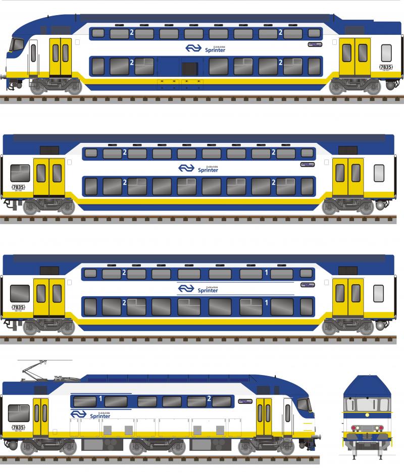

Op basis van dit idee heb ik met behulp van de tekening
van Gerrit Meijerman, deze tekening gemaakt als voorbeeld
en zo ziet dat er dan in model uit,

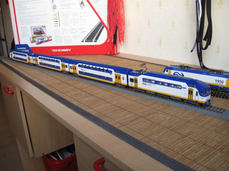

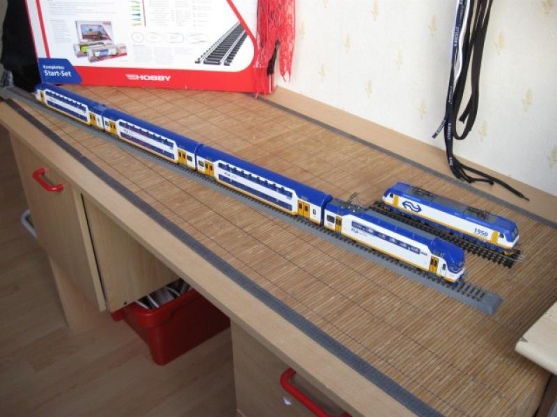

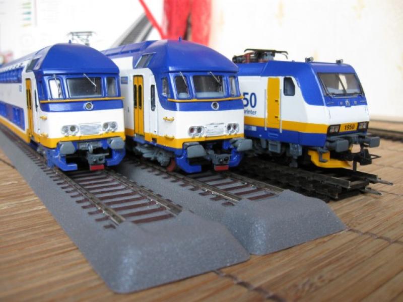

hier zie je de hele stam, met op de achtergrond
hun nieuwe broer de NS 1950

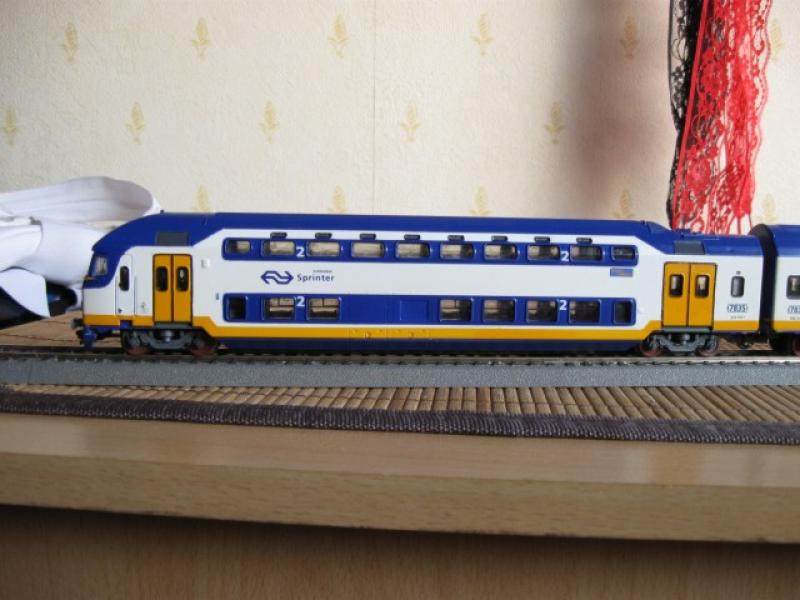

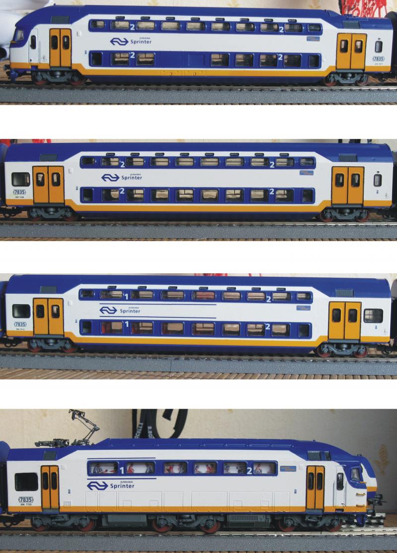

dit is het stuurstand rijtuig, de Bvk in volle glorie
en de tweede klasse, de Bv
de combinatie eerste en tweede klasse, de ABv

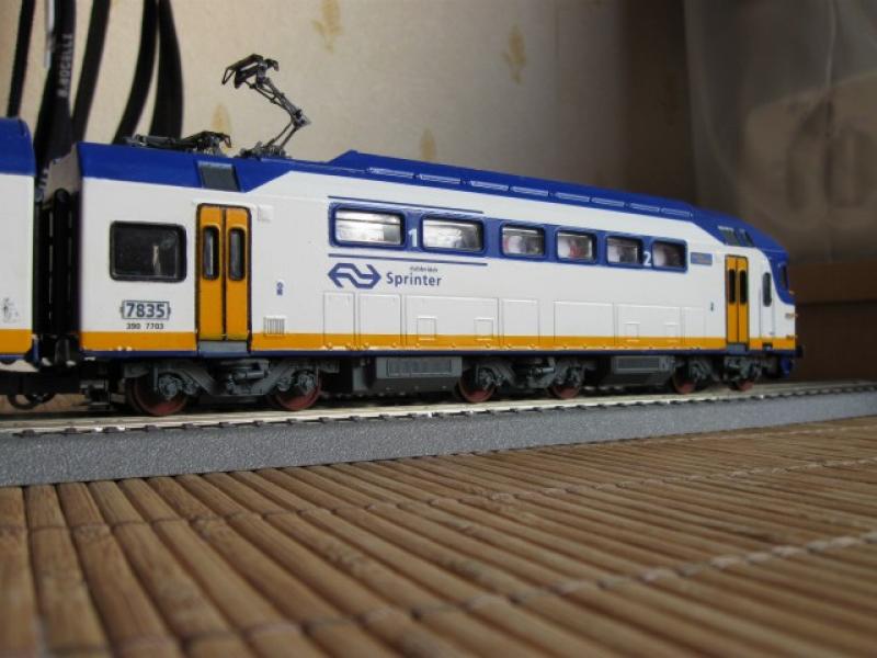

en het motorrijtuig, de mDDM
zo in vogelvlucht
vertel eens aan de NS dat dit er wel lekker fris uitziet

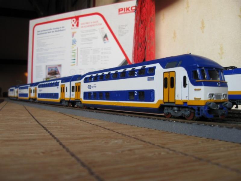

de hele set van de andere kant, de Bvk naar de mDDM

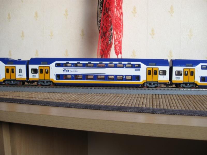

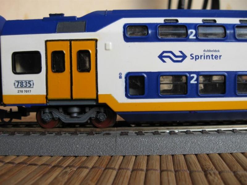

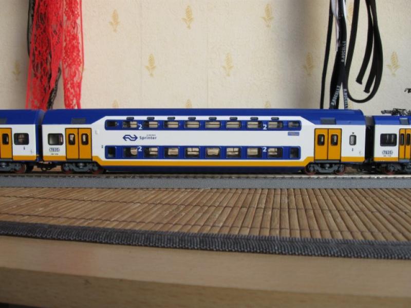

de rijtuigbak met de deurrubbers
[zie later]
het logo van de dubbeldek Sprinter

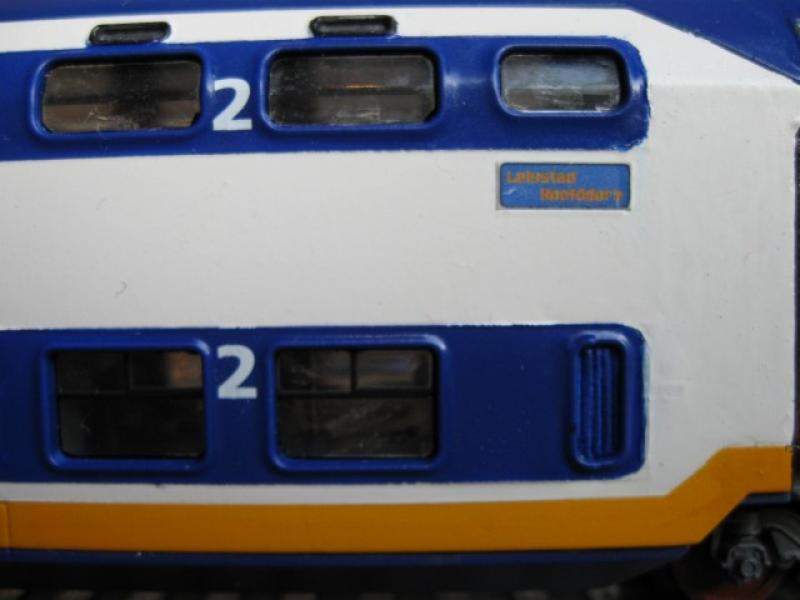

het aangebrachte matrixbord en het airco rooster

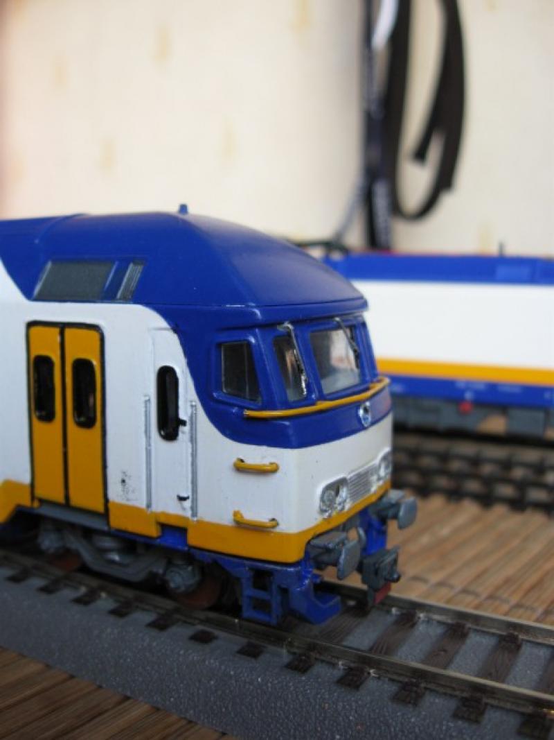

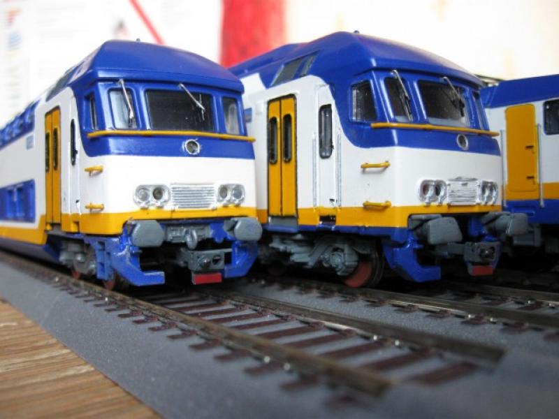

de verplaatste treden en de handgreep op de kop
[zie later]
koppie, koppie, koppie.....,

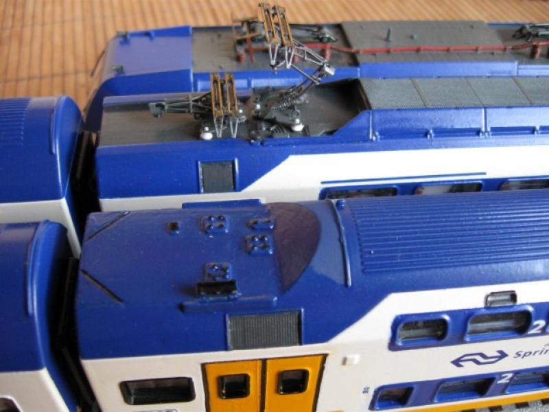

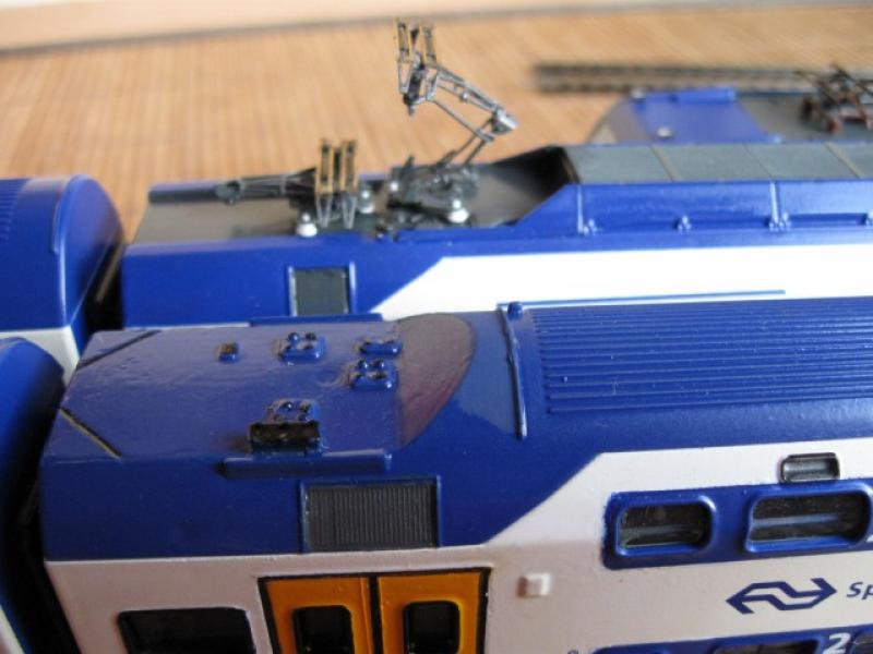

het dak van de Bvk, zonder stroomafnemer
[zie later]

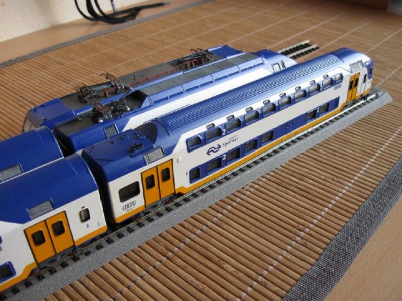

het dak van de mDDM, met stroomafnemers
nog een beeld van boven
de imposante koppen, een beetje van onder, in schaal 1:87
Zo dit waren de ervaringen met een
dubbeldek Sprinter
die ik met jullie heb willen delen, nu een beetje over de ervaringen tijdens het bouwen want niet alles ging zo ik het had gewild.
Want wat heb ik gedaan;
het stuurstandrijtuig
naast het verplaatsen van de treden van het stuurstandrijtuig heb ik een aircorooster gemaakt. Ik heb het ruitje ingezaagd met een ROCO zaagje zodat het net leek op een rooster. Het oorspronkelijke raam in de wand is ingesneden, er uit gehaald en verkleint, de ruimte is opgevult met een styreen plaatje. Dit is eigenlijk tot mijn verbazing in één keer goed gegaan en het resultaat best aanvaardbaar, voor mij. Ook de handgreep onder het raam is vervangen door een gesoldeert messing iets.
De stroomafnemer en de ornamenten op het dak zijn verwijdert, de gaten gesloten en het geheel geplamuurd er is ook nog iets aangepast zodat het wat op het origineel lijkt.
Omdat ik ook de baanschuiver van Chris heb geplaatst kon ik er meteen een RIBU kortkoppelinghouder bij aanbrengen. De baanschuiver brak helaas tijdens plaatsing maar gelukkig niet zo dat het niet te repareren was met een extra plaatje styreen. Zo kon de RIBU iets makkelijker worden geplaatst. Hierin zit een gemodificeerde Philotrain Scharffenberg koppeling, deze kan eenvoudig worden vervangen door een normale koppeling.
De aangegeven sluitverlichting gaten zijn uitgeboord met een 2.0 mm boortje en de kop-sluitverlichting is vervangen door een LED-kitje van Tom van Weert
de motorwagen
ook hier zijn de koppelingen van de draaistellen geknipt en vervangen door de RIBU kortkoppelings houders. Aan de voorzijde voorzien van de Scharffenberg koppeling. De koppeling aan de rijtuigzijde is niet helemaal standaard NEM maar brengt de afstand tussen de rijtuigen wel veel korter.
Het interieur ontbreekt, dus heb ik er een tekening van figuren voor gemaakt en dat geprint op fotopapier en op een stevige ondergrond geplakt. Gezien jullie reakties vinden jullie het ook wel wat hebben.
De LED verlichting is zelf gemaakt omdat ik de ruimte die het setje van Tom van Weert nodig heeft niet kon vergroten. Je moet een klein beetje wegfrezen maar dat lukte me niet. Zodoende heb ik met 1,8mm LED´s zelf wat gemaakt, en het werkt ook nog.
algemeen
Voor de hele stam heb ik matrixborden gemaakt en aangebracht, gewoon in CorelDraw wat tekenen en een bruikbaar font zoeken, printen op fotopapier en opplakken.
Voor het spuiten heb ik alle geldende regels in acht genomen, toch is het niet zo geworden als ik had verwacht. De gebruikte primer van Alabastine blijkt soms te hard, dat betekend dat door het vele afplakken, de verf soms afbreekt.
Dit heeft mijns inziens ook te maken met de gebruikte modelverf, vroeger was dit uitsluitend MOLAK en-of HUMBROL. Deze hebben een perfecte dekking en een hoog pigment gehalte waardoor ze enorm dun was op te brengen, ook de hechting was zeer goed.
Helaas was er in ons dorp geen HUMBROL te verkrijgen en moest ik het met REVELL doen.
Dit viel zwaar tegen, de verf is erg transparant waardoor je de vele lagen eigenlijk te dik moet opbrengen, ook de hechting is matig. Hierdoor is het eindresultaat van dichtbij niet wat ik ervan had willen maken, maar ..... ik doe het toch niet meer over.
En dan nu nog een minpuntje, bij het aanbrengen van de rubberdeurstrips en raamlijsten met de watervaste viltstiften is het niet gelukt om dit goed strak te krijgen, hier moet ik het dus mee doen, want opnieuw doe ik het niet meer.
Van een afstand ziet het er redelijk uit maar van dichtbij eigenlijk voor mij niet goed.
Mocht je vragen of opmerkingen hebben, brand gerust los, da vink leuk....
als er iets niet klopt, dan klopt dat, dan wil ik het zo
