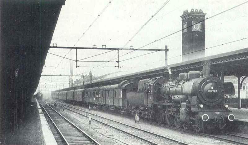

voor een echte Nederlandsche stomer in H0 komen eigenlijk alleen de kits van DJH/Modelloco in aanmerking. Een grootseriemodel is er (nog...) niet.
Je kan natuurlijk wel een DB-stoomloc inzetten, die kwamen tot ver in de jaren zestig naar de grensstations. Ik noem de BR50 (goederentreinen naar Nieuweschans / Simpelveld / Enschede), de 03 (internationale treinen naar Hengelo en Arnhem), de P8 (BR 38.40) naar Arnhem, de 23 naar Venlo en Nijmegen. En wat te denken van de 44 met kolen en erts via Winterswijk-Borken. Mooie tijden.....
Voor een museale inzet bieden de SSN en VSM genoeg inspiratie; BR41, 01.10, 23, 64.
Succes!
edit: uit een oude Railkroniek special: DB-locs in Nederland rond 1961/1962:
« Laatst bewerkt op: 27 September 2008, 23:08:02 door sneek »

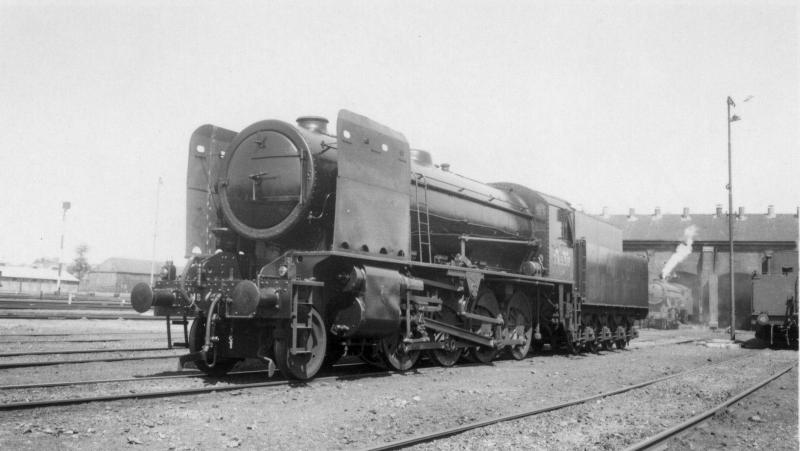

Hier een Austerity in Leeuwarden, als proef uitgerust met kleine windleiplaten.
Zo'n te grote Bachmann zou je dus best kunnen inzetten.

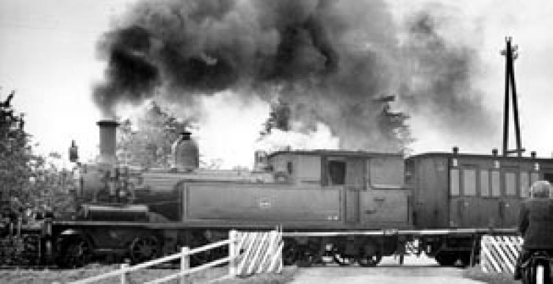

bij Deinum , 1951
maar inderdaad een typisch locaalspoormachientje zo'n kop-en-kontje serie 5500.

De loc die Sneek ( Wim) laat zien is eigenlijk datgene wat ik zocht.
Een stoere zware stoomloc.
Maar deze was alleen op proef en heeft hier nooit echt gereden? :'(
