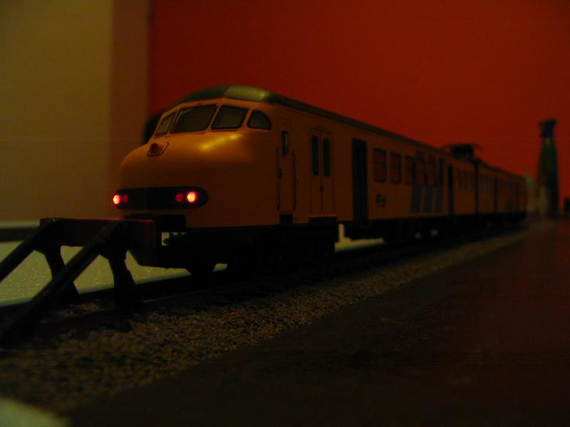

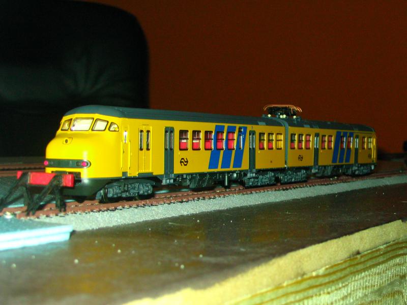

Ik heb wel aan zoiets zitten denken ja, het moet alleen niet te groot worden :)
Verder heb ik net even wat fotootjes gemaakt met de Plan V zodat iedereen die mee leest een beetje beeld krijgt van het geheel en de bedoeling ;D
Veel kijkplezier ! ;D
Gr. Remco.

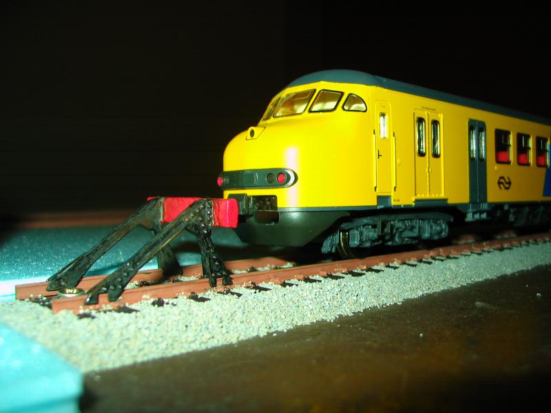

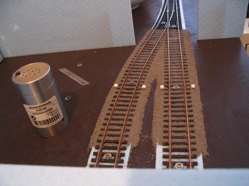

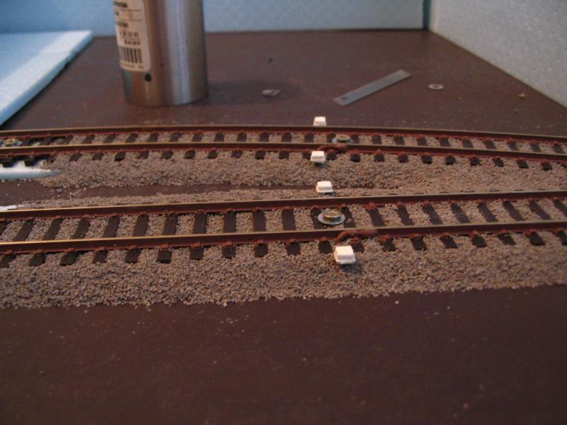

En een hele kleine update, zowel letterlijk als figuurlijk ;D
Er gaan nog 10 van deze paddestoeltjes elders langs de baan verschijnen,
overal waar ik spanning of detectie heb aangesloten komt een paddestoeltje.
Dan is de aansluiting ook weer realistisch weggewerkt ;D Ik plaats ze allemaal voor ik met poedertjes aan de gang ga. Dan worden ze meegenomen in de poederbeurt en gaan ze op in het geheel.
Gr. Remco.

Wow ziet er goed uit ;) heb je de ballast nou ook vies gemaakt?
Peter H
Remco.
  • Berichten: 6325
Re: Bouw klein voorstation 'Amerpoort' begonnen
« Reactie #82 Gepost op: 10 October 2008, 00:27:49 »
Hoi Peter,
Nee nog niet, dat gaat pas gebeuren als alle ballast ligt. Dan poeder ik de hele bende onder ;D

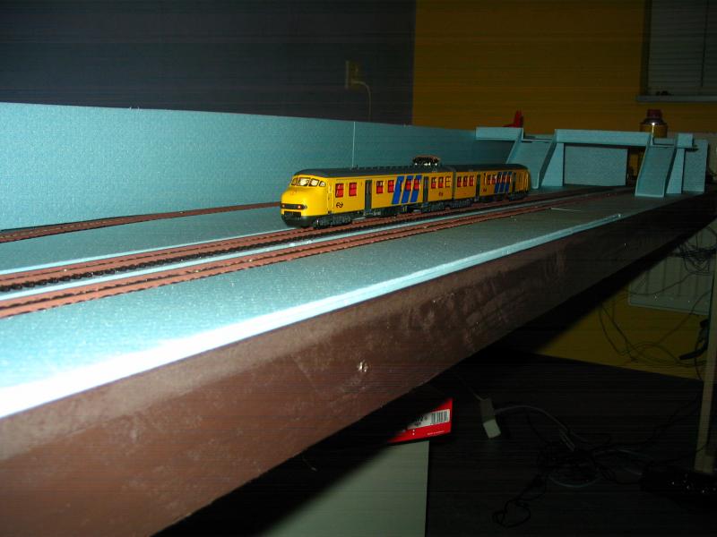

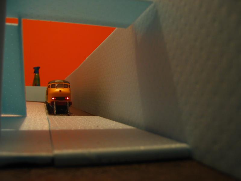

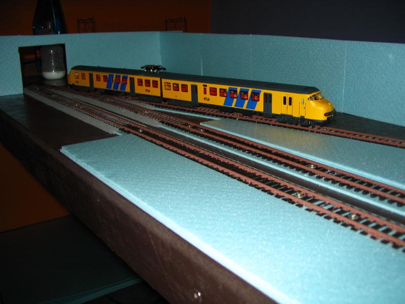

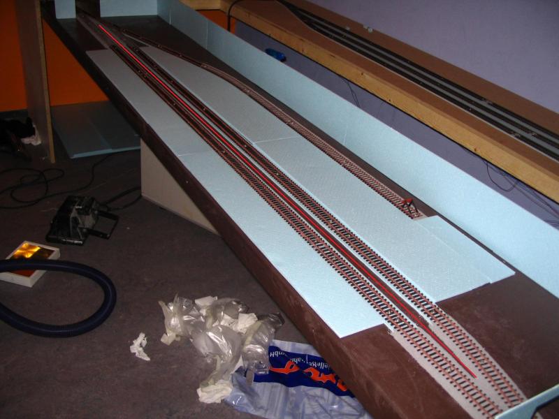

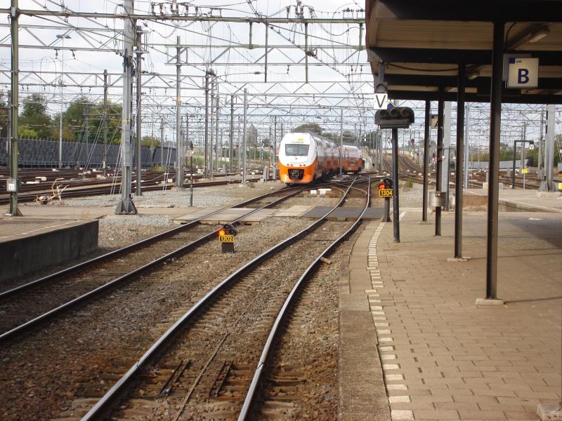

Nou ben ik vanavond even op Amersfoort geweest maar zag ik daar dus dat eigenlijk de ballast op gelijke hoogte ligt tussen de 2 spoorlijnen, dus niet aflopend. Dit houd dus in dat ik eigenlijk de ruimte die ik nu tussen de 2 spoorlijnen heb, ook moet ophogen met isolatieplaat en ballast ?
Als ik dat doe dan wil ik dat eigenlijk over de volle afstand doen. Technisch geen probleem maar wat is jullie mening erover ? Eigenlijk moet het wel zo ;D
Even voor de beeldvorming het gaat dus om het gedeelte wat ik rood heb gearceerd:
Het is alleen dat het een beetje lomp op mij overkomt, maar aan de andere kant hoort het wel zo. Ik kan dan mijn kabelgoten ook mooi erin leggen ;D
Ik ben wel geneigd het te doen, maar het is meer een beetje 'drempelvrees' denk ik ;D Nou ik hoor de adviezen wel ;)
Gr. Remco.
« Laatst bewerkt op: 10 October 2008, 01:15:46 door Remco »

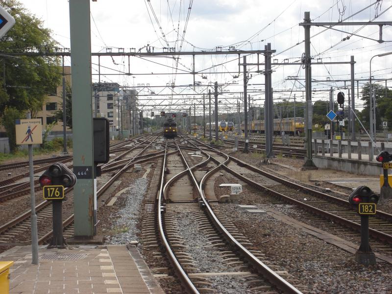

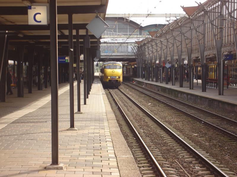

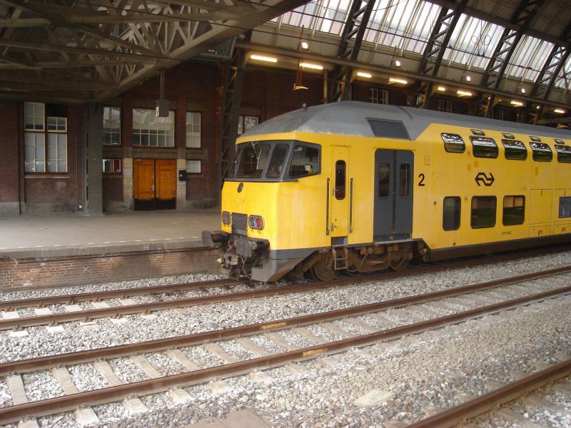

Er zit wel wat verschil tussen. Bekijk deze foto's maar eens, zijn van afgelopen zaterdag. Soms is het inderdaad vlak van perron tot perron. Een andere keer zit er wel wat reliëf of kleurverschil in.
Gerard.
Utrecht Centraal
Utrecht Centraal
utrecht Centraal
Amsterdam Centraal

Dank voor je aanvulling, ja ik ga het opvullen, en dan eerst met isolatieschuim
gevolgd door voldoende ballast om het isolatieschuim weg te werken.

Remco, ik heb even een aantal fragmenten van cabine-ritten van Bahn-TV nagekeken. Ik zie daar in feite 3 niveau's voor de hoogte van het grind.
- Tussen de spoorstaven van 'n rails is het opgevuld tot ongeveer de biels-hoogte
- Tussen twee sporen ongeveer gelijk met de onderkant van de bielzen. Bij een grote tussenruimte wordt het in het midden iets lager.
- Aan de buitenkant ligt de ballast aflopend van biels-hoogte tot nul.
Noot : Dit zijn beelden uit Duitsland maar ik gok dat de verschillen met NL niet erg groot zullen zijn .
Sander

Dank voor de aanvulling, ik ga denk ik voor de eerste optie, dus opvullen tot +- bielshoogte. En dan daar waar geen perrons zijn aan de buitenkant inderdaad naar nul aflopend. Dat is het mooiste denk ik.
Ik heb nu net de ruimte opgevuld met isolatieplaat en heb net een kabelgoot geplaatst en een wash gegeven.
Als die droog is leg ik het ballast tussen de rails.
Gr. Remco.

Aanvullende aantekening : Op baanstukken met sporen met betonbielzen lijkt het of het grind tussen de railsstaven minder hoog ligt. De betonbielzen komen duidelijk zichtbaar boven het grindbed uit.
Sander
