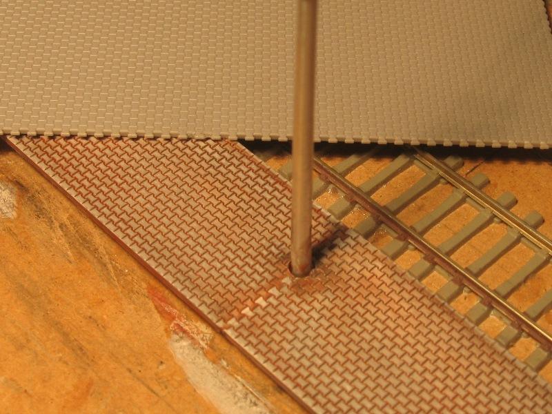

Anyway, hierbij een macro close-up opname van dichtbij:
Het perron is gemaakt met Auhagen Betonverbundpflasterplatten (nr. 41206, klik).  Ik ben nog niet helemaal tevreden over het uiterlijk. Ik vind de kleur te fel en de voegen naar verhouding te donker, ondanks vele experimenten die ik heb gedaan. Overigens worden deze stenen eigenlijk voor bestrating gebruikt waar zware voertuigen op rijden, maar het komt aardig in de buurt van de werkelijkheid:
Eindpunt Ittersbach Rathaus(eigen foto)

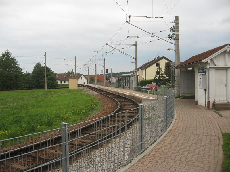

De Auhagenplaten die je gebruikt zijn mooi voor een halte, want met stoeptegels oogt het gelijk vrij smal. Ik heb nog een foto gevonden uit de opbouwfase van mijn eigen baan waar je dezelfde structuur ziet alleen in het zwart/grijs:
Gr, Mark

Ik wil graag dat vaal rode/roze van straatstenen nabootsen maar dat lukt (nog) niet. Toevallig lees ik op de site van de Gemeente Tram Waelstede dat Rob de fietspaden met Heki stratenverf in de steenrode kleur heeft gedaan, en die heeft een redelijk roze uitstraling.
* Gaat op zoek naar Heki verf *

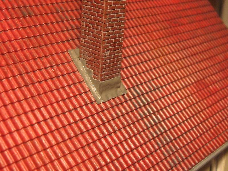

Aan details prutsen blijft leuk; een schoorsteen van loodloketten voorzien bijvoorbeeld. Ze zijn gemaakt van schilderstape dat grijs geschilderd is en zijn zo aangebracht dat ze op de juiste plaats aansluiten op het metselwerk.

Ziet er goed uit, maar slechte keuze van materiaal. Schilderstape droogt heel snel uit en zal los gaan zitten binnen een jaar (of zo). Je kunt beter alu folie gebruiken (keukenfolie of de iets dikkere versie ervan) en deze wat weatheren en erop lijmen.

klik
aluminiumtape.....hoeveel meter wil je hebben??... heb nog een paar honderd meter liggen ;)
eric

« Reactie #158 Gepost op: 10 October 2010, 14:17:01 »
Ja, precies, dat heb ik ook nog liggen. Da's zelfs een beter idee.

@Sven; het schilderstape zit niet op eigen kracht vast maar is vastgelijmd.

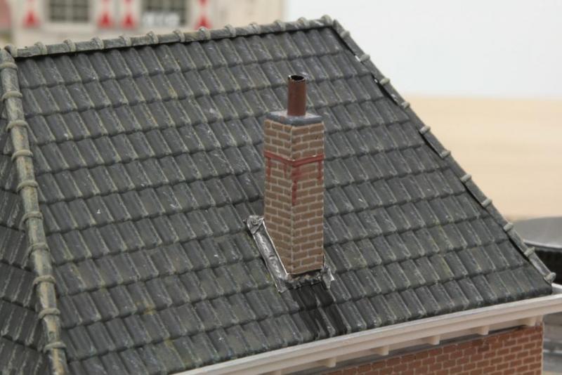

@Eric; fraai die vervuilingsstrepen onder het lood, ga ik ook nog maken. En... een meter heb ik wel genoeg aan, kan ik járen vooruit.  ;)

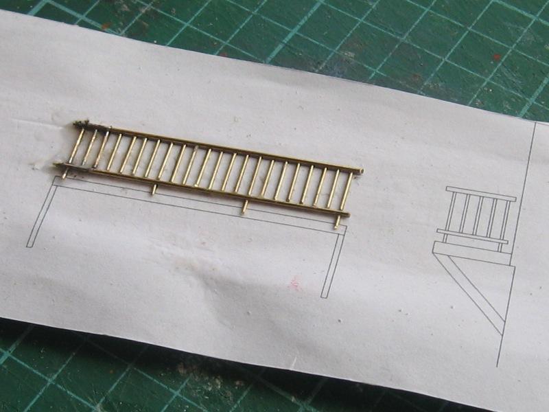

Ik ben begonnen aan mijn eerste soldeerprojectje; de balkonhekken voor het hotel:
De messingstafjes zitten met houtlijm op een plotje geplakt en de eerste zijn al vastgesoldeerd (aan elkaar, niet aan het papier  ;D)
