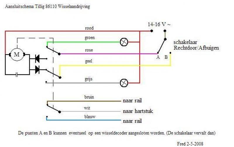

Als volkomen leek in de electronica heb ik nu een tillig wisselmotor aangeschaft nr 86110 en wat er aan hangt zijn 8 verschillende draden voor aansluiting.Ik zou die nu willen aansluiten op een decoder dus moet ik 3draden gebruiken.Als ik naar het schema kijk denk ik dat de rode draad
als voeding dient aangesloten te worden dus op de decoder het middenste
aansluitpunt en de rose en gele aan de beide andere kontacten.Ben ik juist of ben ik verkeerd?Als er iemand voor de andere aansluitingen ook en voor mij verstaanbare uitleg kan geven zou dat zeer welkom zijn.Ik denk dat de groene en de grijze naar de lampen gaat.Maar blauw bruin en wit weet ik niet.

Hallo Dito,
Heb even voor je gezocht. Op de site van Henk van de Weerdt staat het schema.
Zie: http://www.vdweerdt.nl/manuals/tillig/tillig_86110_b.html
Hopelijk kom je hier verder mee.

Dito, in die informatie staat ook dat, als je de motor aan een wisseldecoder wilt aansluiten, je een LA010 nodig hebt. Heb je dat gezien? En met wat voor wisseldecoder werk je?

Had intussen een schema'tje gemaakt met uitleg, maar helaas....
Dito stelde hier op het forum geen nadere vragen over, anders had ik het hier wel geplaatst.
@ Dito   Mocht je voor het schema belangstelling hebben, dan plaats ik
het hier alsnog.
Fred.

Hallo Fred
Dat interesseerd me zeker maar er was wel enigszins van het originele afgeweken dat ik geen reactie meer gaf.Maar het is zeker welkom met dank
Dito

Hallo Dito,
Bijgaand het schema.
Is in ieder geval duidelijker dan het origineel.
Fred.

Hallo Fred
Dank voor het schema.Ik ga nu verder zien hoe het verloopt.

hallo FRED
De gele en de rose draad zijn de aansluitingen voor op de wisseldecoder om af te buigen of rechtdoor.Er is dan ook nog een derde aansluiting nl de spanning.Is dit dan de rode draad aansluiting?De groene en grijze zijn voor eventuele lichten.
