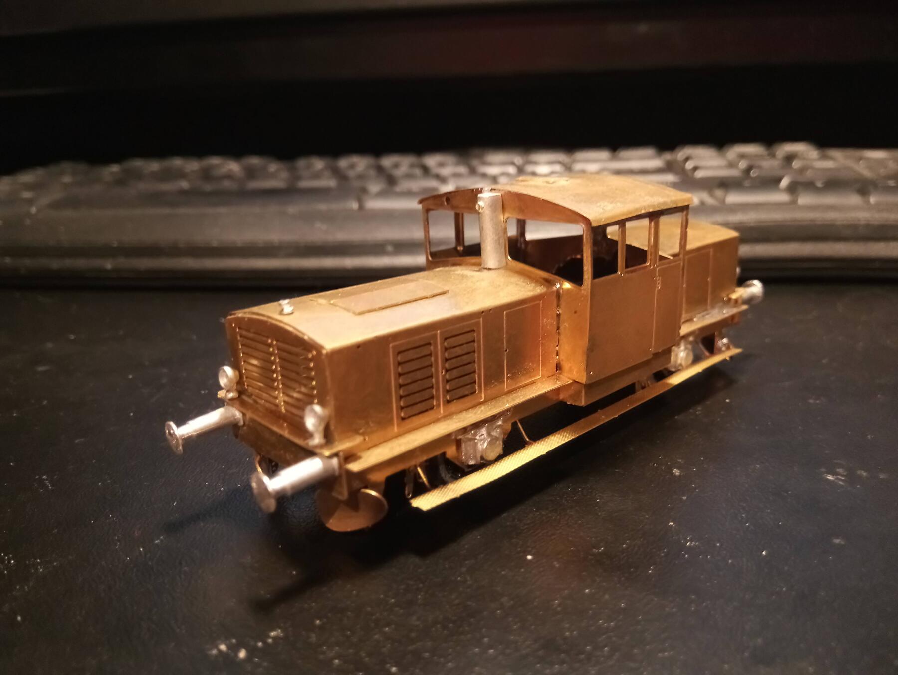

Het eerste bouwproject na mijn herintreden gaat een skiftetraktor Skd 214 worden.
Het is de Noorse variant van de Zweedse Z43/49.
https://jernbane.net/bo/subpage.php?s=3&t=44
Ik ben nog niet uit over de kleur variant ik ga bouwen maar het is nog even tot ik die keus moet maken. Op het moment neig ik naar groen.
De kit voor de kap komt van Västerås Vagnagentur. https://wnj.se/underleverantor/vva/index.htm
Deze kit is opgezet met ingedachten dat elke modelbouwer wel de basis materialen zoals boutjes en moertjes heeft. Deze zijn dus niet inbegrepen.
De aandrijving komt van Skultorps Vagn & LokVerkstad. https://www.svlv.se/
De kit:
De eerste uitdaging bij het bouwen is dat als je de Zweedse variant bouwt je de vier wanden van de cabine met elkaar verbonden blijven je slechts hoeft te vouwen. Als je de Noorse variant bouwt dan moet je de de wanden los snijden en twee nieuwe wanden plaatsen.
Naja hier de eerste bak meters:
Hopelijk is mijn gepruts vermakelijk.

Wat beloofde foto's van de voortgang.
Afgelopen zondag:
En van de week nog ff wat gesoldeerd.
Als ik dit weekend de uitlaat en wat luiken gesoldeerd heb moet ik ff wachten tot de aandrijving komt om te kijken hoe alles valt.
Het begint weer een beetje te dagen dat messing een goede warmte geleider is. Kostte mij maar tig keer mijn tengels branden  ;D

« Reactie #8 Gepost op: 29 January 2022, 11:19:17 »
Eindelijk! Na bijna 5 maanden is de aandrijving binnen. (y)
Hij is 1 september door de bouwer verstuurd en woensdag kon ik hem eindelijk afhalen...
Binnenkort dus weer verder.

Voor de kijkertjes thuis heb ik hem even uit het zakje gehaald.
Zoals je ziet is het een aandrijving met tandwielen. Ik heb nog geen ervaring met de aandrijving maar deze is specifiek op maat gemaakt voor de Skd 214.
En snaaraandrijvingen zijn voor oude DAFjes  :P

okee okee ik geef toe stiekem dit weekend al weer aan de Skd 214 zitten prutsen.  :angel:
De aandrijving is prima. Ik heb er al een decoder in gefrot en hij kan prima kruipen. Alleen met de kap van de lok erop is het een flinke holle klankkast, dat moet nog veranderen.
De kap moest ik aan de binnenkant nog best uitslijpen om het passend te krijgen. Door de baanruimers moet ik hem nu heel rechtop op de baan planten anders heb ik gelijk sluiting  :P

Een effectief vliegwiel gaat niet passen. Ik heb er wel een powerpack in gesoldeerd. Die heb ik nog niet gepast in de kap maar moet eerst krimpkous fixen.
