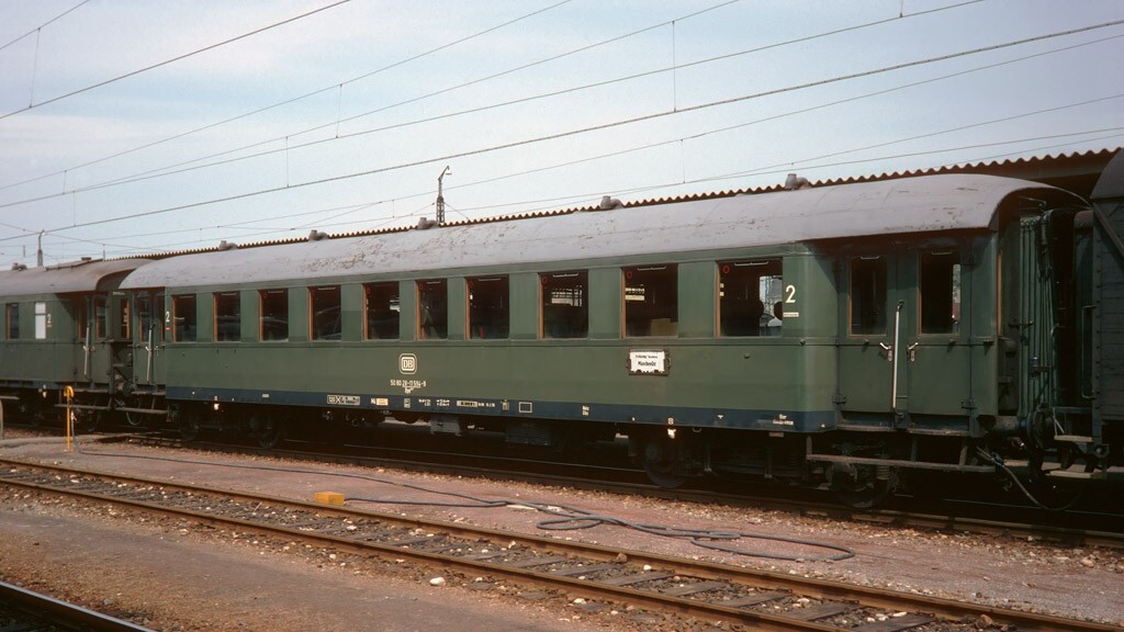

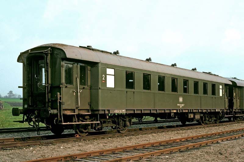

Zou het ook zo kunnen zijn dat er 1 of 2 Gr. 35 Schnellzugwagen te zien zijn? Deze hebben i.t.t. de Gr. 30 en 36 geen dubbele deuren voor de 2. Klasse.
Büe-363
Gr. 35?
Bye-655
Gr. 30?
Bye-667
Gr. 36?

29 August 2021, 13:56:42 »
Volgens mij heeft de gr35 dezelfde ramen qua hoogte als de gr36, dat zou in het treinverband moeten opvallen.
In de link van Benelux, zesde foto, is aan de rechterkant het verschil goed te zien tussen de raamhoogtes van deze bouwseries. Op de topicfoto zie je wel minimale verschillen, maar die lijken mij te klein daarvoor...
