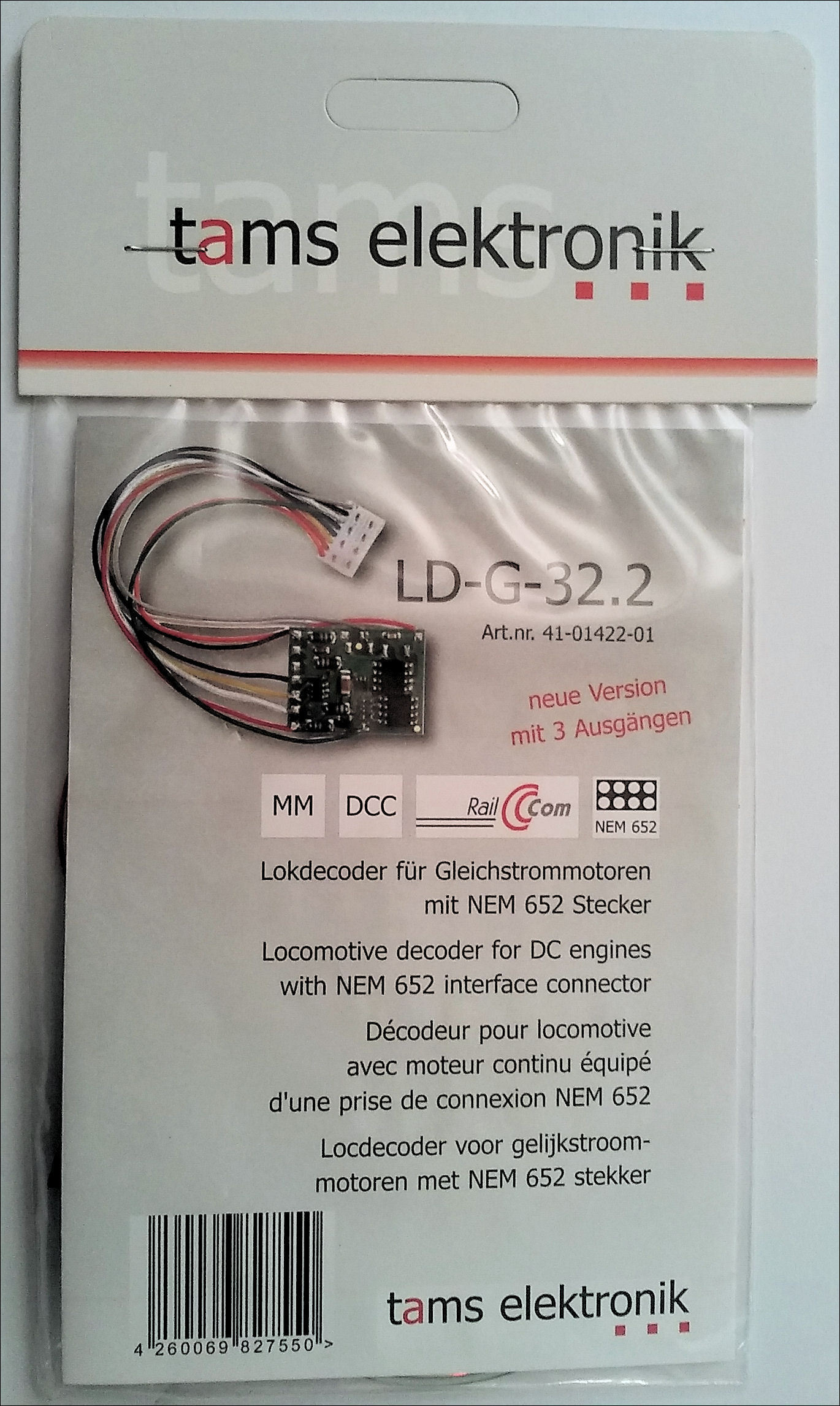

Tams decoder LD-G-32.2 - is dat wat?
« Gepost op: 15 December 2021, 23:09:33 »
Op het internet is er niet zo heel geweldig veel over te lezen. Hier en daar wordt genoemd dat de decoder in kwestie, na een (korte) stroomonderbreking, 'vergeet' welk gedrag hij ook al weer moet vertonen. Overigens meestal wanneer er sprake is van drierail (Märklin) systemen.
Ook heb ik uitgevonden dat de decoder in 2015 op de markt kwam. Dat is voor elektronische apparatuur wellicht behoorlijk oud te noemen, hoewel ik al voor die tijd (2015) lokomotieven heb gedigitaliseerd die tot nu toe geen enkele reden tot klagen vertonen.
Kortom, de vraag is of er onder jelui lieden zijn die deze decoder kennen en hun ervaringen met deze decoder willen delen?
Bij voorbaat hartelijk dank voor de reacties!

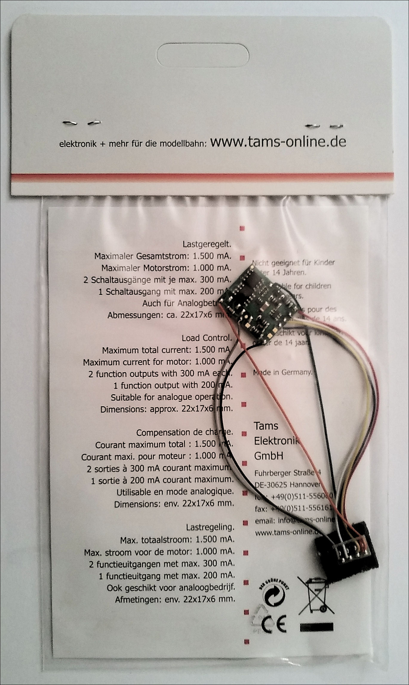

« Reactie #1 Gepost op: 15 December 2021, 23:20:23 »
Ik heb een veel oude Roco loks met deze decoder uitgerust. Die lopen allen prima, ook de locs met een Faulhaber. Ze zijn wat aan de grote kant, dus kan ik ze helaas niet in alle locs gebruiken. Mijn ervaringen zijn positief, ik zie weinig verschil met Esu LokPilot of Uhlenbrock decoders die ik ook in een aantal loks heb zitten. Wat ik van deze decoder erg prettig vind is dat precies aangegeven is hoe je een buffer condensator kunt aansluiten. Dat is wel aan te bevelen, omdat inderdaad hij bij korte stroomonderbreking stopt tot hij weer een DCC commando krijgt.
Overigens de decoder uit 2015 was de LD-G-32, de LD-G-32-2 is een geupdate versie van deze decoder.
