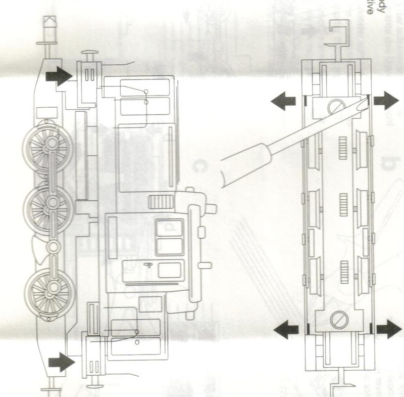

Ik heb een nieuwe minitrix v60 gekocht en wil er een decoder in zetten.
Het tekeningetje is heel simpel, maar ik krijg die kap er niet af.
Ben bang dat ik die hele loc afbreek.
Iemand ervaring?

YES:
Hopelijk is het een beetje duidelijk.
Het is me niet duidelijk waar ik de schroevendraaier nou achter moet zetten.
En hoever moet ik de kap of nokjes opzij drukken?

Hoi collin,
Je moet de lok inderdaad zo openen als de tekening
Ik heb het lokje zelf ook en heb meerdere kleinere schroevendraaiers gebruikt het kapje zit inderdaad erg strak.
Gewoon heel voorzichtig naar buiten buigen.
Groetjes marco

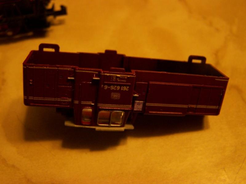

Ik zou dit niet met de schroevendraaier doen.
De 2 haakjes die je ziet zijn er bij jou nog 4!!!! Aan beide kanten van de loc 2.
Die zitten om nokjes aan je treeplank die om de hele loc heen loopt. Bestaat dus uit 1 geheel.
Ik denk dat je het best in de punt en in de kont van de loc kunt knijpen en dan zakt het locje er van zelf uit. De treeplank blijft dan om de loc heenzitten. Die zit dan weer vast aan vier metalen nokjes. Die metalen nokjes zijn gegoten met de metalen body van de loc.
Wat ik zo van het tekeningetje begrijp is het officieel de bedoeling dat je de kap met treeplank en al van de body afhaalt door de treeplank van binnen naar buiten te trekken.
Leg de loc maar even op de zijkant Voor en achter bij de trapjes aan de treeplank zie de nokjes zitten. Ze willen dus dat je de schroevendraaier tussen de treeplank en de body zet zodat de treeplank met de kap over dat nokje gaat. Dit kun je proberen maar het erg teer spul.
Bij mij gaat de eerste optie het simpelst, maar dat kan ook komen omdat mijn kapje dus twee haakjes mist.

Knijpen in de kont en neus
had ik al geprobeerd, gaf weinig resultaat.
Toch heb ik die schroevendraaier gepakt, een van 3mm breed.
En je moet hem idd achter (aan de kant van de wielen) de rode nok zetten.
Dus inderdaad kap met treeplank ineens lichten.
Probleem is dat het plastic erg zacht is. Een nokje is beschadigd.
Bovendien zit de kap strak om het binnenwerk heen, waardoor deze er
sowieso al lastig af gaat.
Al met al weer een flut-constructie, waar ik nu al behoorlijk de balen van heb.
Vanavond komt er een decoder in, de micro van tran. Resultaten zal ik voor de volledigheid ook even in deze tpic berichten.

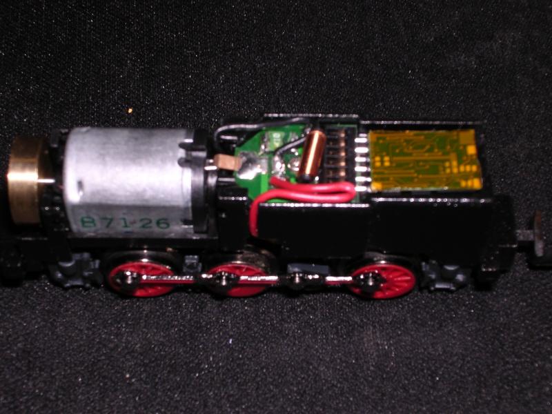

Decoder zit erin:
De loc rijdt perfect, weinig lawaai (zoals we vroeger van minitrix gewend waren.)
Het valt me op dat de decoder niet zoemt/fluit zoals de dx74 van tran.
Goede combinatie dus en zoals op de foto misschien te zien is, de decoder past
ruim in de loc. Jammer van die klikdingen.........

Misschien nog even een tip voor de volgende keer.
Heel veel loks, zowel N als Ho hebben zo'n klik konstruktie.
Je moet meestal op 4 plaatsen iets openbuigen en dan voorzichtig de kap recht omhoog trekkken.
Makkelijk voor de fabrikant, lastig voor de klant.
Gebruik echter geen schroevendraaier(s) maar tandestokers of saté prikkers. De kans op beschadiging is dan veel kleiner.
Meestal lukt het om er 4 op de juiste plek "in te prikken" en de kap met beleid eraf te trekken.
