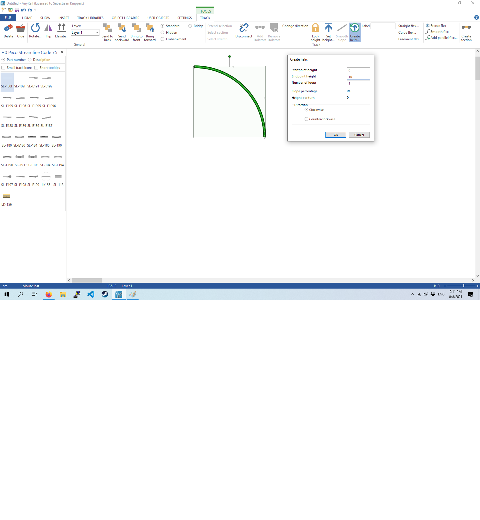

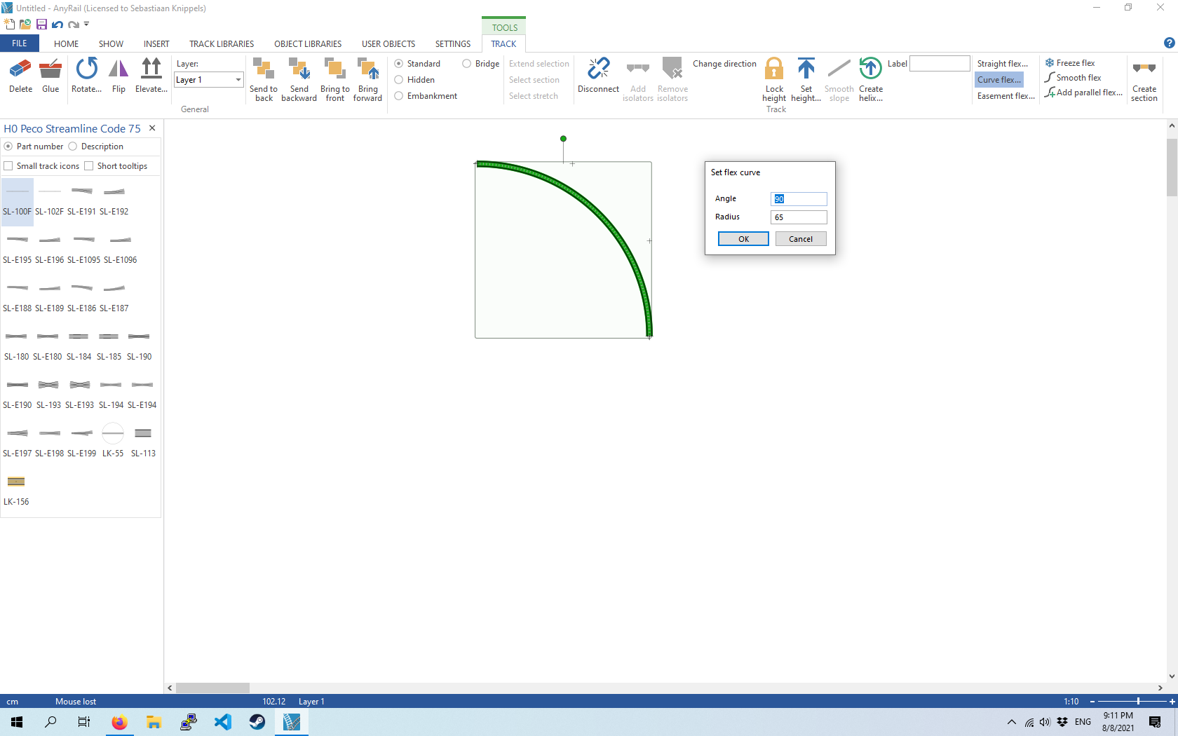

Je hebt eerst een gebogen stuk rails nodig. Je kan een vaste boogdeel pakken, je kan ook een flex curven met de curve tool onder track tools. Ik heb er hier 1 gemaakt met een straal van 65cm
Als je de boog selecteer, krijg je de helix tool te zien onder hetzelfde track tools menu. Hier kan je de hoogte instellen die je je per loop wilt stijgen en je kan het aantal loops instellen.

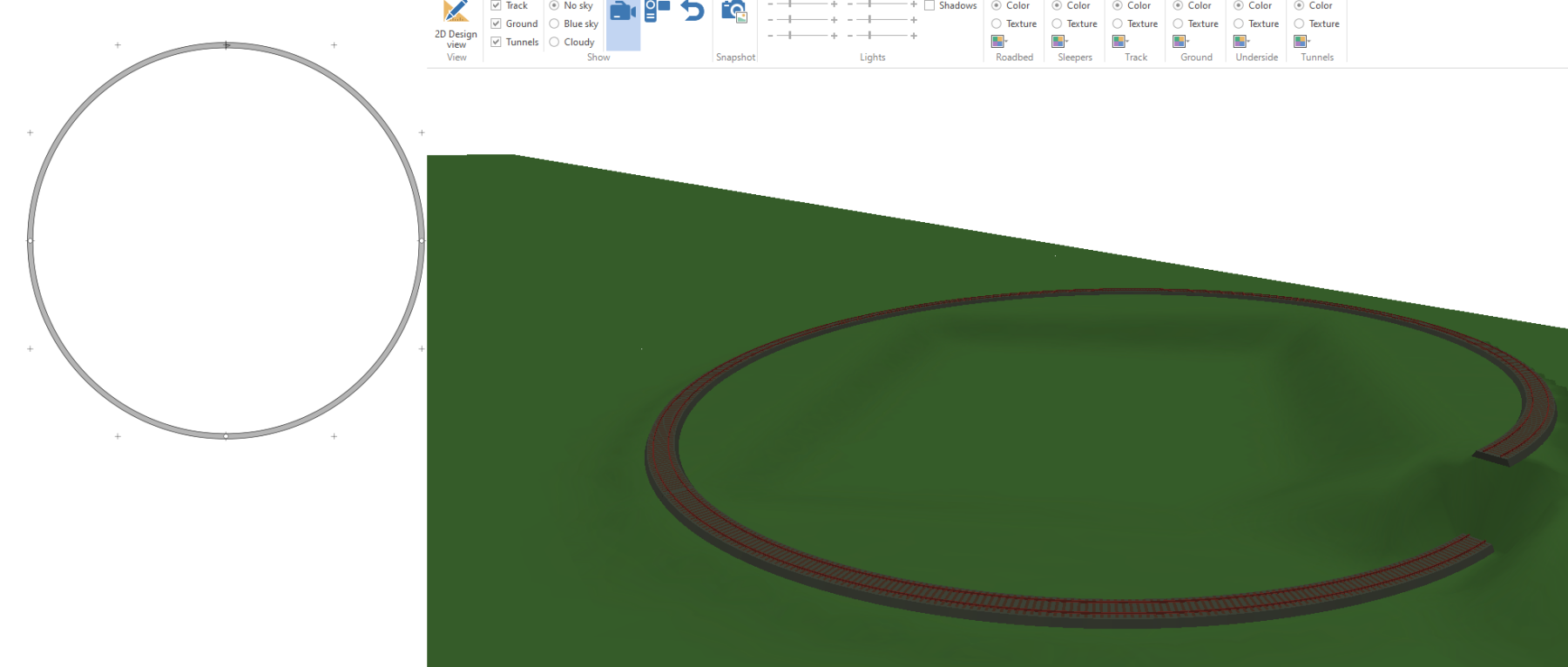

Als je klaar bent, ziet het er zo uit.
