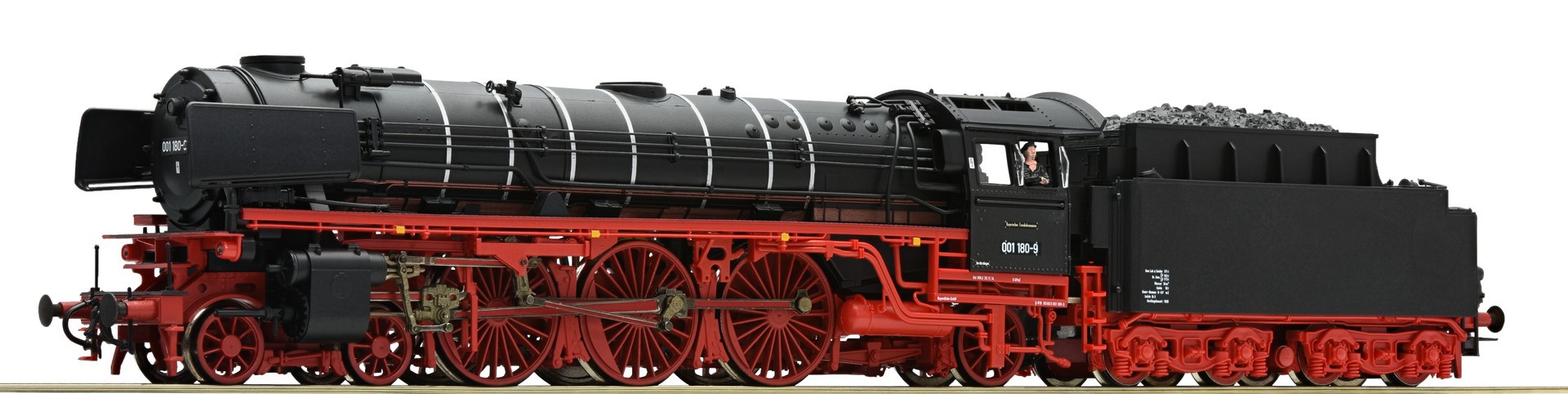

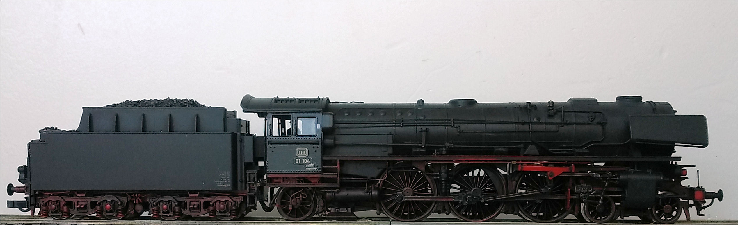

Na het draadje van Peter, over de 01 220 van Fleischmann, kwam ook Karst met een prachtig verslag over het pimpen van zijn 01 164. Nu schreef ik al in het eerste draadje dat ook ik ooit zo'n "Zwarte Gigant" van Fleischmann in het bezit heb gehad. Deze op zichzelf prachtige lok is op een gegeven moment uit mijn leven verdwenen. Het hoe en wanneer staat me niet meer bij, het waarom nog wel: Fleischmann maakte de lok nog in de "verkeerde" schaal, namelijk 1:85 in plaats van 1:87.
Totdat ik me bewust werd van die "verkeerde" schaal, was ik eigenlijk best wel kapot van die lok. Prima gedetailleerd (althans naar destijds geldende maatstaven) en een trekkracht van heb ik jou daar.
Eerlijk gezegd had ik al voordat Peter zijn lofzang schreef een vaag voornemen ooit nog eens een "Zwarte Gigant" in mijn lokomotievenpark op te nemen. Zoals zo vaak kan zoiets jarenlang min of meer in het onderbewuste blijven sluimeren en dat was bij mij dan ook het geval. Totdat ik in de plaatselijke modelspoorwinkel Roco's 01 180 zag staan, in de uitvoering van het Bayerisches Eisenbahnmuseum (BEM), met blanke ketelringen en koperkleurige smeerolieleidingen langs de ketel. En natuurlijk de toepasselijke opschriften.
Plaatje: Roco

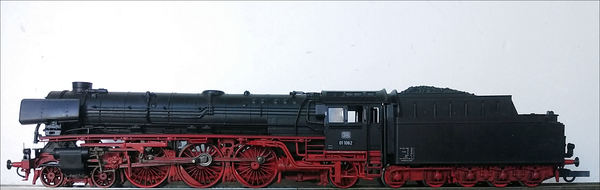

In plaats van op zoek te gaan naar een eerder uitgebrachte 01 in DB-uitvoering besloot ik de BEM-01 aan te schaffen, ook tot grote vreugde van de winkelier overigens, en de lok om te katten. Het vergde wat uitzoekerij, tenslotte moest het wel een nummer worden dat ook in Lümmeln wel eens had rondgereden, en zodoende viel de keuze op de 01 104 van Bw Hannover Hgbf. Die lok had ik ook al een paar keer in het hifo van DSO voorbij zien komen.

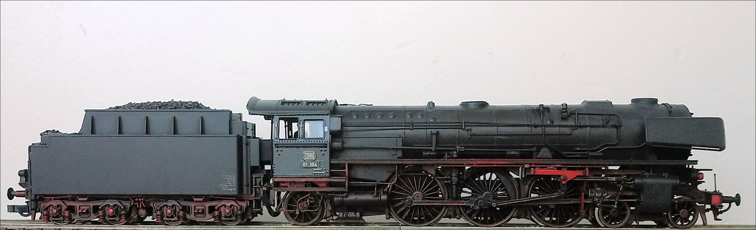

Hoewel ik de blanke ketelringen best wel charmant vond, heb ik ze toch maar overgespoten. Evenals de koperen leidinkjes, die ik overigens minder mooi vond. Niet echt koperachtig maar meer een soort bevreemdend werkend bruin. Na de verfbeurt werden nieuwe loknummerschilden uit het atelier van Beckert-Modellbau aangebracht.
Pas kortgeleden vond ik dat de nog wel heel erg schone lok ook wel een vuilbadje kon gebruiken. Daar ben ik een paar weken geleden mee begonnen en het is nog niet klaar, maar het begint wel ergens op te lijken, al zeg ik het zelf:
Roco bracht al jaren geleden z'n eerste 01 (met Altbaukessel) uit en sindsdien is er wel het een en ander veranderd. Zo worden bij de nieuwe versie niet alleen de tenderassen aangedreven, maar via een cardanoverbrenging ook de drijfwielen van de lok zelf. Ook qua motoren heeft de lok in de loop der jaren diverse types gekend.
De laatste tijd valt er wel te lezen dat de kwaliteit van de Roco-motor met scheefgewonden ankerspoelen niet meer die van vroeger is, maar daar is bij mijn 01 104 niet zo veel van te merkken. De lok loopt prima, al moet ik eerlijkheidshalve zeggen dat ik Roco-loks met betere rijeigenschappen heb. Wat in elk geval al wel wil helpen is de boel even uit elkaar te halen, goed schoon te maken, een (klein) beetje nieuw vet op de tandwieltjes te doen en weer in elkaar te zetten.
De trekkracht is ruim voldoende om een trein van 8 vierassige rijtuigen (26,4m wagens van Roco) tegen een helling van 3% op te trekken. Misschien ook wel meer dan die acht, maar dat heb ik wegens gebrek aan ruimte niet kunnen uittesten.

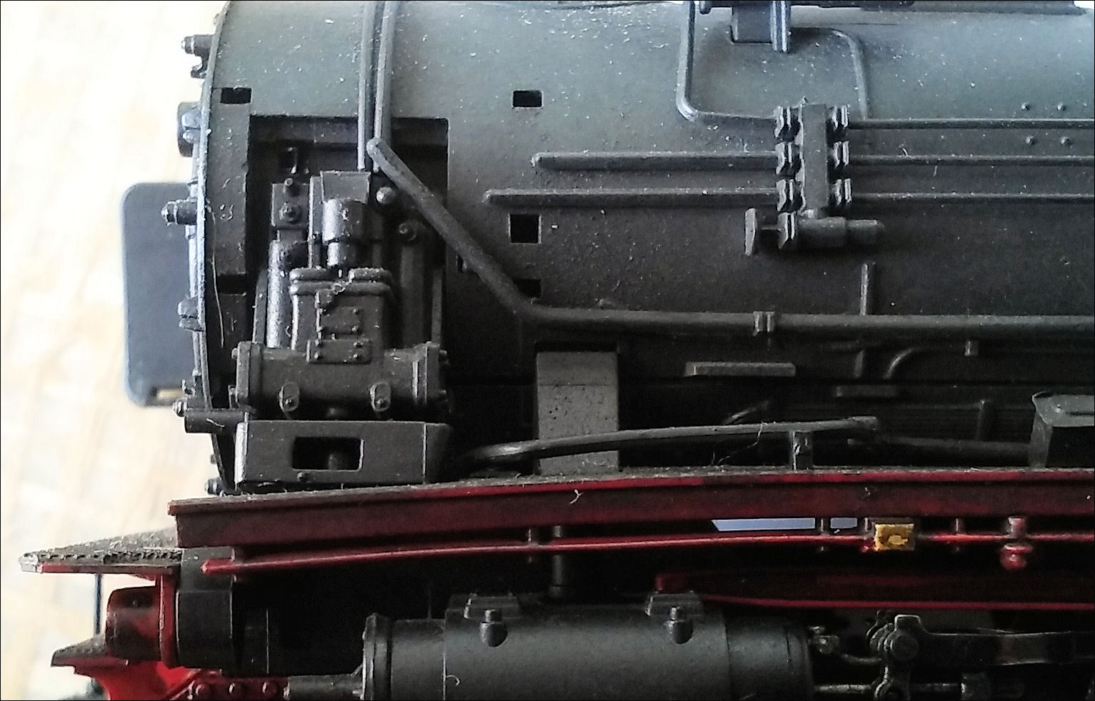

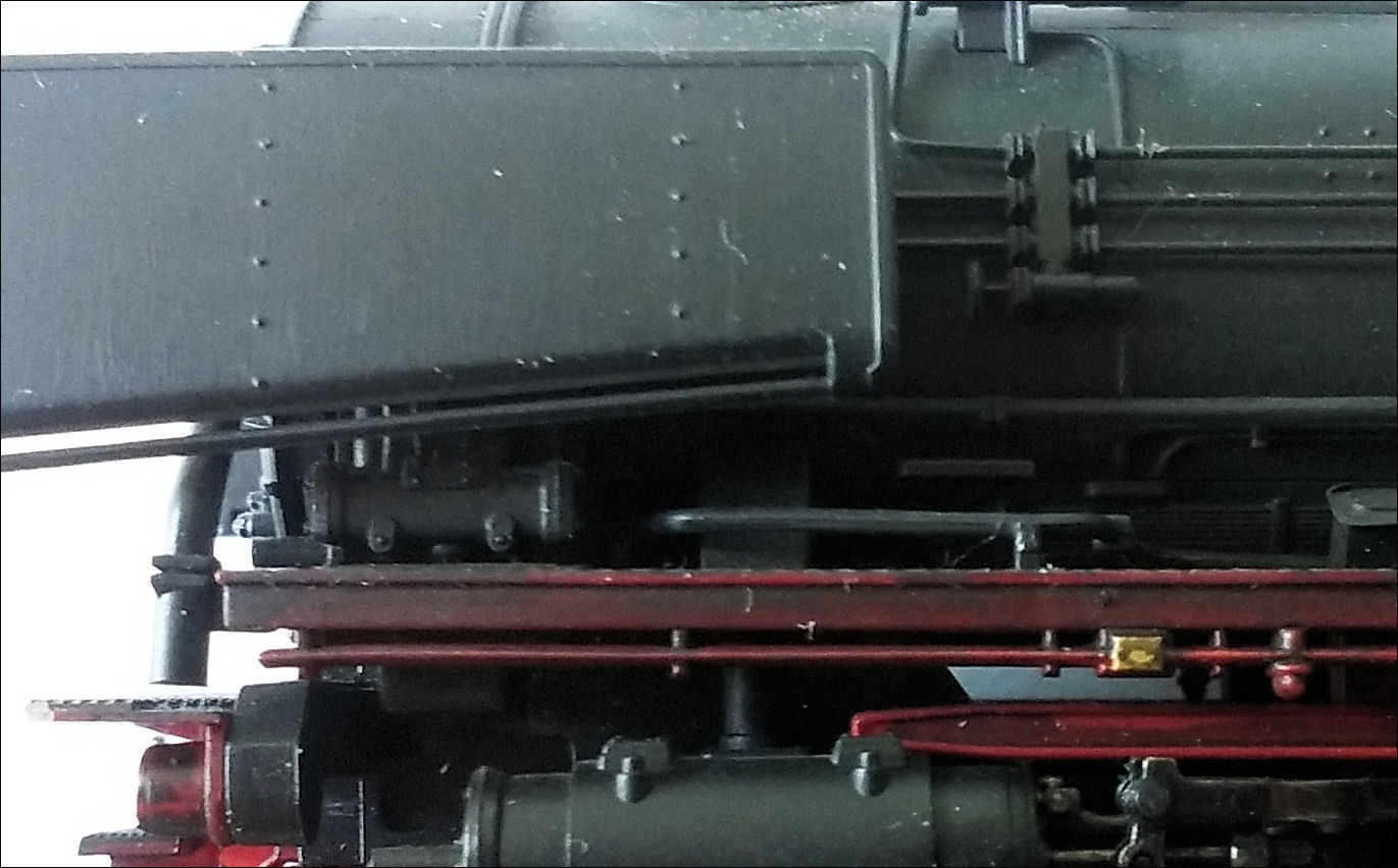

Tijdens het vuil maken viel me ineens op dat de omloopplaat aan bakboord ter hoogte van de rookkast rond stond:
Enig onderzoek leerde dat de pomp voor de Heinl-Mischvorwärmer niet goed op z'n plek zat en daardoor die omloopplaat naar beneden duwde. Dus, de boel weer even uit elkaar, pomp van braampje - nou ja, zeg maar gerust braam - ontdoen en alles weer in elkaar zetten. Probleem opgelost.
Dat met die bramen is trouwens een kwaaltje waar Roco vaker last van heeft. Het kan nooit kwaad om een nieuwe lok eens te demonteren en alles na te lopen. Het kan ook voorkomen dat de rijeigenschappen er onder te lijden hebben, zoals ik eens heb ervaren met een vijftiger, waar een braam op de cardanschaal er voor zorgde dat deze aanliep, waardoor de lok a. niet lekker liep en b. tijdens het rijden een naar bijgeluid produceerde.
Kortom: fijne lok, maar geen reden om niet ooit eens alsnog de GFN 01 220 aan te schaffen.

Ik heb de BEM ook, bij mij blijft ze schoon omdat ze bij mij ook echt als museumtrein gaat rijden.
Maar wat een heerlijk goor, vies en afgeragd ding heb je er van gemaakt!
Ik hou ervan  (y)

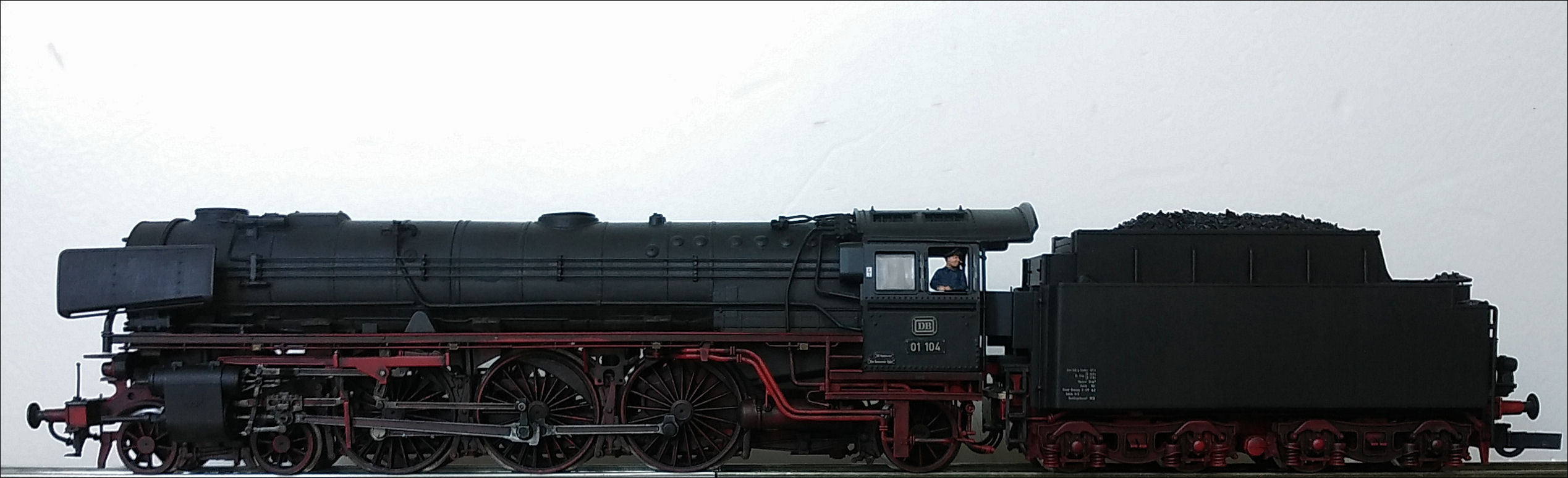

Achteraf vond ik de bovenstaande foto's wel ietsje donker. Ik heb ze nog eens door de fotowinkel gehaald en wat lichter gemaakt. Zo is het toch een meer realistisch beeld van hoe de lok er uitziet:

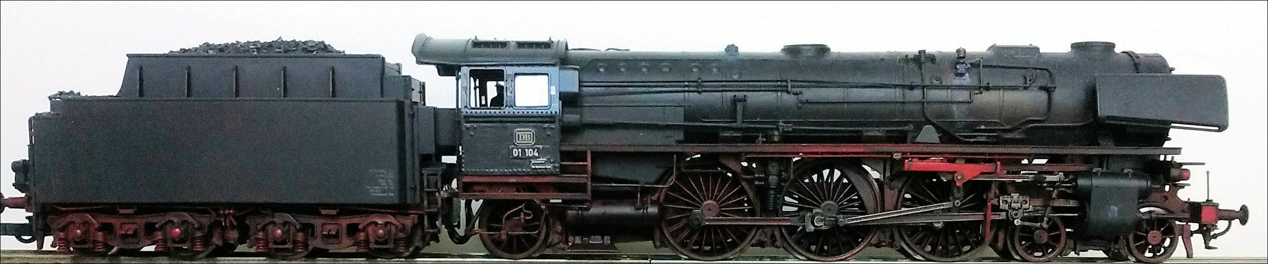

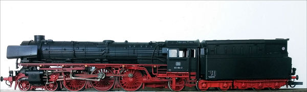

Eerder toonde Luc (Los Bombeiros) een 01er en een exemplaar van de BR 01.10 in spoor 0, die staan nu hier.
In een verloren kwartiertje nog wat gerommeld met pigment. Maar het is me niet naar de zin:
Vooral het wit is niet wat ik me ervan voorstelde, op de cilinder is het te sterk en op de ketel te zwak.

Op de foto is dat moeilijk te zien, Jan. Ik zie op de ketel meer wit dan op de cilinder. Kan ook aan mijn scherm liggen. Dat moet nodig weer eens schoon gemaakt worden. Het is te vuil om jouw vervuiling goed te zien :P.
Wat ik wèl kan zien ziet er mijns inziens goed uit.
