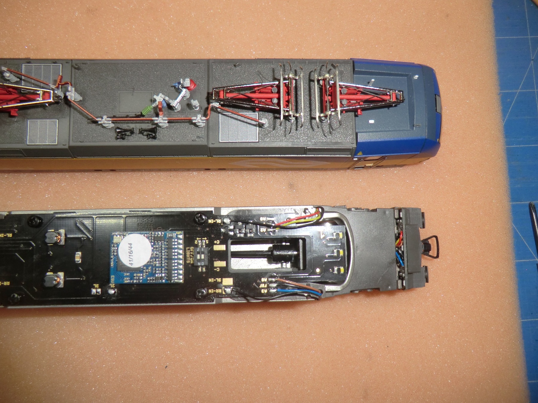

« Reactie #41 Gepost op: 13 May 2022, 22:55:20 »
Onlangs een NS-Vectron flow design gekocht van Roco. Ik heb daar zelf een decoder ingeprikt.
Eerst een D&H.
Toen dat niet werkte volgens mijn verwachtingen: een LoPi van ESU (DCC).
Belangrijkste probleem:
Aan beide zijden brandt het witte sein rechts onder permanent. Ze zijn met geen mogelijkheid uit te zetten.
De LoPi 4.0 DCC heb ik voor de goede orde eerst gereset.
Dan laat zich het volgende zien:
Niet schakelbaar: sein rechtsonder brandt aan beide zijden (bijna) permanent
F0 -> 3-puntsfrontverlichting, afhankelijk van de rijrichting
F1 -> sluitseinen cabine 2
F2 -> sluitseinen cabine 1
F3 -> rangeergang
F4 -> optrek- en remvertraging uitgeschakeld
F5 -> verstraler cabine 1; sein rechtsonder dooft (!); sein linksonder dooft ook; topsein blijft branden
F6 -> verstraler cabine 2; sein rechtsonder dooft (!); sein linksonder dooft ook; topsein blijft branden
F7 -> cabineverlichting 2
F8 -> cabineverlichting 1
F9 en verder -> geen reacties
Voor de volledigheid een paar foto's:
Analoog, met brugstekker, functioneert de verlichting overigens goed.
Ik hoop maar dat een en ander met functiemappen oplosbaar is.
Zo niet, dan moet de loc terug naar de winkel.
Ik zie jullie reacties graag tegemoet.
Groet, Bas

« Reactie #42 Gepost op: 13 May 2022, 23:17:09 »
Inderdaad zal je de uitgangen moeten mappen.
Als je een lokprogramner hebt kan ik je de files wel sturen.
Edit. Ik zit nog eens naar je foto's te kijken en het rechter (of linker?) frontlicht is op soldeereiland A8 en A10 aangesloten, bruine draad. Dat is volgens ESU Aux11 en Aux12. Deze zijn niet aanwezig op een Lokpilot 4. Daarvoor heb je een Lokpilot5 of een ZIMO decoder nodig. Als je geen belang hecht aan rangeerverlichting dan kan je de bruine draden los solderen en bij de zwarte draden solderen. Dan kan je gewoon je lokpilot4 gebruiken.
Dit is overigens de zoveelste variant van de elektrische uitvoering van de Vectron.
« Laatst bewerkt op: 14 May 2022, 10:25:14 door Fritsprt. Reden: rechter (of linker?) toegevoegd »

« Reactie #43 Gepost op: 14 May 2022, 11:50:59 »
Dank voor je reactie Frits.
Het belangrijkste "euvel" is dat de onderste rechter witte frontseinen permanent branden en niet uit te schakelen zijn.
Daarbij moet ik nog vermelden dat het onderste rechter witte frontsein aan zijde 1 op halve kracht brandt (dus gedimd).
De hamvraag:
Is het ècht mogelijk om die onderste rechter witte frontseinen standaard uit te schakelen met behulp van functiemappen?
Groet, Bas
N.B.
Op handleiding van Roco komen AUX 11 en AUX 12 niet voor?
(Het lijkt erop dat de interface die van de soundversie is)

« Reactie #44 Gepost op: 14 May 2022, 12:03:31 »
Aux 11 en 12 heten bij Roco Aux 10 en 9. (pennetje 3 en 4 op de PluX connector). Dat komt omdat Roco de ZIMO volgorde hanteert. Ergens in een bovenstaand bericht heb ik dat allemaal uitvoerig toegelicht.
"Vroeger" ( bij de Lokpilot4) waren deze Aux uitgangen de SUSI uitgangen. Daar staat bij jou Lokpilot4 een digitaal signaal op en dat verklaart waarom de leds die hierop aangesloten zijn gedimd branden.
Als je er een ZIMO of Lokpilot5 in steekt kan je de linker frontlichten gewoon mappen zodat je 3 puntsverlichting hebt en ook rangeerverlichting.
« Laatst bewerkt op: 14 May 2022, 13:10:23 door Fritsprt. Reden: link toegevoegd »
