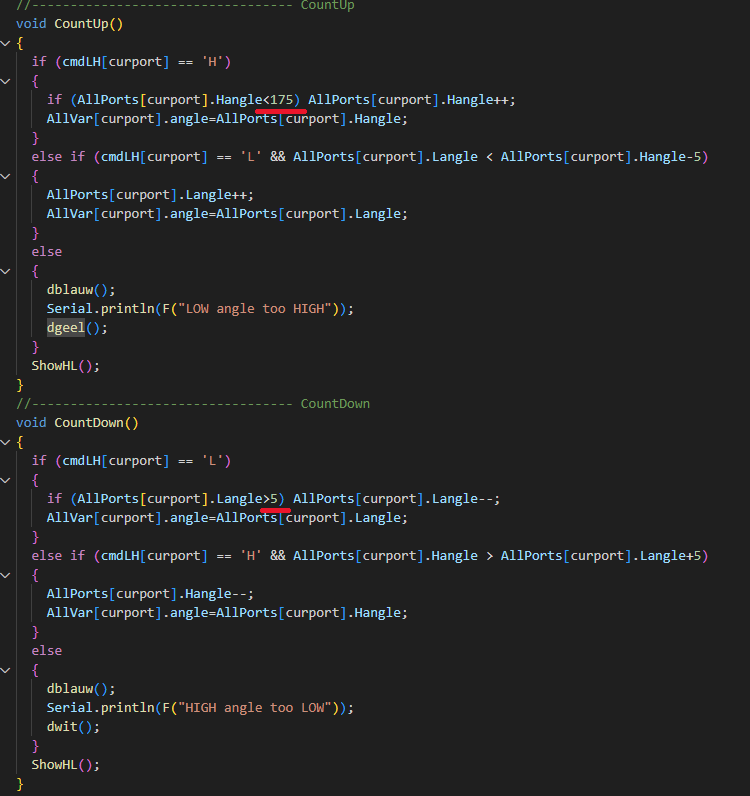

Denk je dat je “klaar” bent met de elektronische schakelingen onder je modulebakken, doet zich een verrassend probleem voor. Ik had servo’s gemonteerd op de wisselomzetters die ooit ontwikkeld werden door de EMV. Hierbij draait een rond wiel, aangedreven door een servo in een vork die daarbij een slag maakt naar links of rechts.
Bij gebruik van een “gewone” Arduino werkt deze constructie naar behoren. Dus dacht ik dat alles zou werken. Helaas, dat bleek niet het geval.
Als je Mardec van Arcomora gebruikt, kun je in het Putty configuratie programma de poorten instellen voor een Servo. Standaard kun je dan door op 9 te klikken bij het testen de servo precies in het midden zetten. Door wisselend op T te klikken beweegt de servo naar links of rechts. Daarbij wordt standaard een wisselhoek gekozen. Deze kun je door op + of - te klikken fine tunen.
En daar zit nu het probleem. De standaard hoek die Putty genereert is veel te krap. En het aantal keren dat je op + kunt drukken om de hoek groter te maken, is beperkt. Het lukt dus niet om de wisselhoek groot genoeg te krijgen om de wissels om te zetten met de EMV omzetter.
Dan rest er niets anders dan het gebruik van een meer klassieke DIY oplossing voor een servo. Links op het plaatje de EMV omzetter, rechts de vervanger. De servo is daarbij in een U buis geplaatst. Een rechtgebogen en afgeknipte paperclip fungeert als hefboom. De servo wordt ingeklemd door de zwarte boutjes. Het geheel kan onder de wissel gemonteerd worden. Om de wissel om te zetten, volstaat nu wel de standaard wisselhoek die Putty instelt.
Ik ben zeer zeker geen expert in dit topic maar toch vind ik deze beperking vreemd.
Na even snel in de documentatie van de Mardec gekeken te hebben zie ik ook hier niets over dit limiet.
Helaas heb ik de source code van de Mardec niet kunnen vinden. Maar vanuit mijn achtergrond in het programmeren kan ik mij voorstellen dat er perongelijk (of expres) gebruik is gemaakt van een gelimiteerd aantal bits voor het aanpassen van de hoek. Wat dit limiet zou kunnen verklaren, indien dit het geval is denk ik dat er ook een omweg zou kunnen zijn.
Wat is het limiet waar jij tegen aan loopt?
En wat gebeurt er wanneer je het limiet probeert te overschrijden?
Groetjes Sofie

« Reactie #533 Gepost op: 14 September 2025, 21:05:48 »
We kunnen ook de source code aanpassen van het mardec programma. Dat is 5m werk ofzo.
Die source code staat er wel. Je moet ergens onder downloads zoeken naar Mac/Linux dan kom je hem tegen.
@Sofie,
Ik heb niet precies geteld. Maar na een keer of zes/zeven op + te drukken, loopt Putty vast. Er verschijnt dan een melding dat je de grenswaarde bereikt hebt. Je moet Putty dan opnieuw opstarten.
@Bas,
Ik weet dat zoiets kan. Heet dat niet “tweaken”? Maar dat is natuurlijk niet echt de bedoeling.
Gr, Hans

« Reactie #535 Gepost op: 14 September 2025, 21:41:44 »
@Bas Dankje die link had ik even over het hoofd gezien.
@Hans, 7 klinkt inderdaad redelijk logisch mocht mijn theorie juist zijn, Mardec maakt gebruik van het EEPROM om de instellingen op te slaan, en om een lang verhaal kort te houden; hier zit een limiet op van het aantal keer dat je deze kunt aanpassen.
Ik heb nu niet genoeg tijd om in detail naar de code te gaan kijken. Maar ik verwacht dat de Mardec zelf dus bijhoud met hoeveel graden de hoek aangepast moet worden in een klein datatype. Totdat je voor opslaan kiest, wanneer die het daadwerkelijk naar het EEPROM wegschrijft.
E.v.t. Kan ik morgenavond in wat meer detail kijken of mijn theorie juist is.
Of jij zou kunnen proberen wat er gebeurt als je de servo bijvoorbeeld 5 graden bijsteld, dan opslaan, de arduino/dcc next opnieuw verbinden met de pc, en vervolgens nogmaals proberen bij te stellen met 5 graden.

« Reactie #538 Gepost op: 15 September 2025, 09:26:30 »
Dingen aanpssen in source code valt onder het kopje "programmeren".
Sure it is, het is open source software. Als dat niet doet wat je wilt dan laat je het doen wat je wilt.
Ja en nee. Ja als in dat limiet bestaat wel. En nee, want dat limiet is iets van.. 400.000 keer ofzo. De kans dat een mardec gebruiker ooit zijn EEPROM verrampineert is precies 0.00%
Nu heb ik even gekeken, bij gods gratie heb je tegenwoordig een AI assistent in de VS Code tekst editor, die had ik ook wel nodig. Want er stonden magic numbers numbers in code en geen knappe constantes  :P
Ik heb 2 hardcoded waardes gevonden, maar volgens deze code zouden de hoeken van 5 tot 175 graden aanpasbaar moeten zijn. Je wilt vaak niet dat ze naar 0 graden gaan omdat die SG90 zichzelf dan fysiek stuk draaien.
Wat voor hoeken geeft de monitor dan aan voordat je op zijn limiet trapt?

Dat is mooi. Als een servo minder ver hoeft te draaien, maakt hij minder herrie. De snelheid kan je dan ook lekker laag houden, maken ze nog minder lawaai.
Het zal vast waar zijn, maar dat vind ik wel echt heel raar tbh  :-\. Volgens de AI tool moet je een 'X' versturen om er uit te komen?
