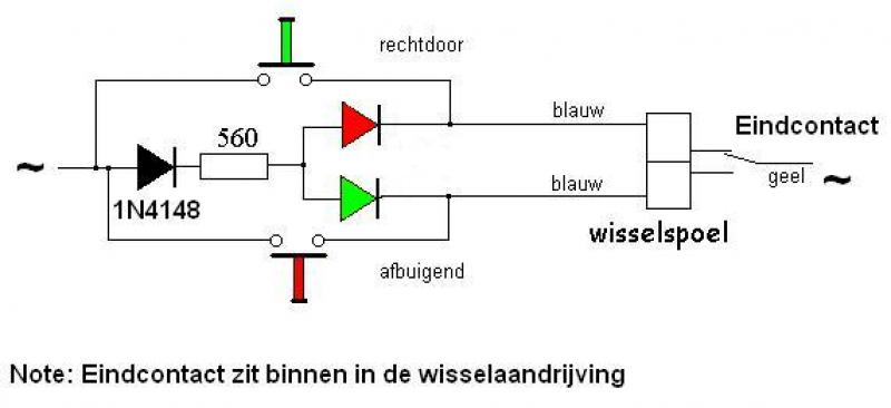

De Conrad aandrijving 219998 heeft inderdaad een extra contact. Dat kun je naar keuze gebruiken voor terugmelding, of voor het polariseren van het puntstuk. Maar niet allebei tegelijk.
Maar de aandrijving heeft ook een eindafschakeling, die kun je op een soortgelijke manier gebruiken als bij spoelenaandrijvingen. Een poosje geleden is hier een draadje over geweest, maar dat kan ik niet terugvinden.
De conclusie van die discussie was dat het kan, maar je moet het iets anders aansluiten. Beide leds moeten een eigen weerstand krijgen, en één van de leds moet andersom aangeloten worden.

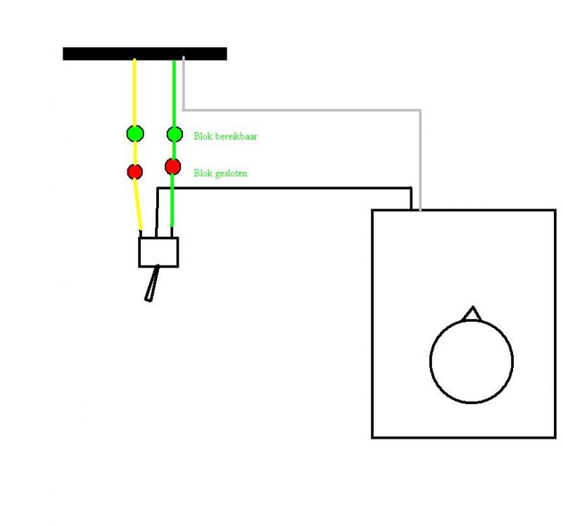

Ik ben dan wel een leek wat electrotechniek betreft.
Zelf gebruik ik minitrix wissels met bijhorende aandrijvingen
Maar kan je niet de LED in serie met de uitgang aansluiten van een AAN/AAN tuimelschakelaar?
Zoals op de tekening
Die gekleurde circels zijn de leds.
Het is de bedoeling dat ik op het schakelbord aanduid met een rode en een groene led of het baanvak bereikbaar is door de wissel

Ledjes in serie dat gaat niet. Als je minitrix wissels gebruikt, heb je een wisselaandrijving MET EINDafschakeling, en kun je dit op de klassieke manier aansluiten en oplossen.
Hoe dan moet staat onder andere in je handleiding of anders staat het bij Klaas Zondervan op zijn pagina.
http://people.zeelandnet.nl/zondervan/wisselstand.gif
Mvg
Wim.

Helaas Beusi, zo kan het echt niet. Je wissel werkt op wisselspanning en je leds hebben gelijkspanning nodig. Daarnaast trekt je wissel even zoveel Ampère door het ledje dat hij direkt kapot is.
Je moet dus gelijkspanning hebben en een dubbelpolige schakelaar 2xom.
Je schakelt dan de wissel met 1 pool en de andere pool schakelt de gelijkspanning naar je led(+weerstand).

Jalo,
Ook zo werkt het niet en is veel te omslachting, het kan veel eenvoudiger, zie bovenstaande schema en standaard oplossing.
En aangesloten op een wisselspaning werkt het ook, even een extra diode plaatsen en de ledjes gaan langer mee.
Mvg
Wim.

Heb nog een vraag omtrent deze schema's. Welke transistoren moeten er gebruikt worden bij de driewegwissels? Dit haal ik niet uit het schema, mn broer weet het evenmin
Nederlands, 2004 - 2008
Raadplaat: 12x
Wim Ros
BHV
Berichten: 7819
Re: Schakelpaneel maken: welke schakelaars
Reactie #51 Gepost op:
08 December 2007, 18:08:11 »
PNP transistoren BC557 zal volstaan.
Mvg
Wim.

@Wim
Even een vraag over de tekening,
Wat is dat rechthoek waar die 560 bovenstaat?
En die Rode en groene Diode op de tekening zijn dat ook 1N4148 diodes?
En die rode en groene ''knoppen'' bovenaan zijn de druk knoppen neem ik aan? Waar komen dan de LEDjes?
mvg Niels
Laatst bewerkt op: 12 January 2008, 23:37:34 door Peter Korsten. Reden: Citaat verwijderd.
Lars Smelter
Berichten: 1029
Reactie #54 Gepost op:
08 December 2007, 20:00:49 »
Die rechthoek met de 560 is een weerstand van 560 ohm.
Die rode en groene, waarvan jij denkt dat het diodes zijn, zijn de ledjes.
Rood en groen boven en onder zijn inderdaad de drukknoppen, eventueel te vervangen door tuimelschakelaars

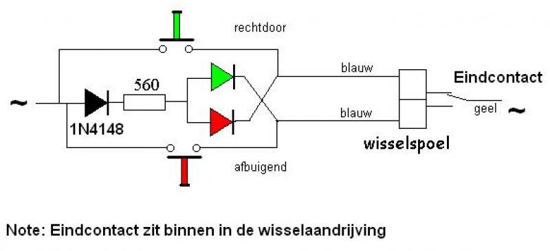

Teken je Leds dan hetzelfde als diode?? Ja ik weet het niet?
Maar dat kan gewoon een AAN/AAN tuimelschakelaar zijn?
Ik snap alleen niet hoe ze aangesloten zijn?
De diode en de weerstand gaan direct op de massa van de trafo, Daarna worden die leds gesplits, alleen snap ik niet hoe het daarna verder gaat?
Dat kruis wat erin zit. Hoe zit dat dan? Soldeer je die kabels gewoon aan elkaar vast?
groetjes Niels

Een led is eigenlijk toch een diode die licht geeft.
Dus zouden er straaltjes bij moeten, maar Wim geeft dit aan met een kleurtje.

De draden in dat kruis hebben geen verbinding met elkaar, ze steken alleen schuin over (kruizen elkaar).
Groet Gerrit

Zonder kruis en de draden. En het beste is om gewoon momentschakelaartjes te gebruiken. Beter voor de bedrijfszekerheid, minder kans dat onsdanks het feit dat de wisselaandrijving een eindafschakeling heeft, de kans anders bestaat dat de wisselaandrijving in rook opgaat.
Mvg
Wim.
