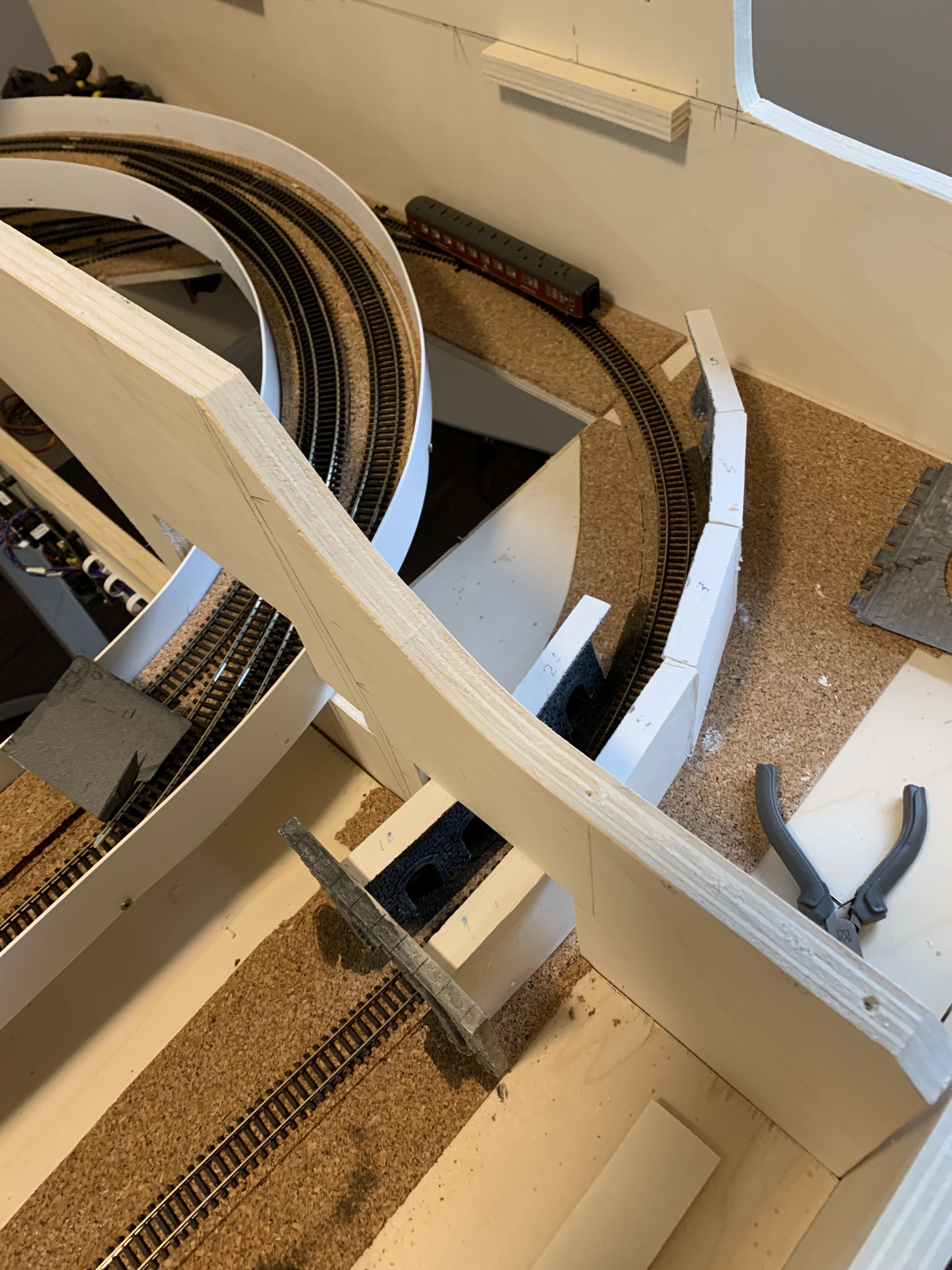

Nu druk bezig met het zagen en plaatsen van de ribben.
Alles staat nog los.
De ribben met de posities en stijgingspercentages van de hellingbanen zijn automatisch getekend in Wintrack.
Die heb ik geprint en overgenomen op ware gote.
Zo op het eerste oog lijkt het allemaal wel te kloppen.
Het is toch een hele uitdaging om d 2D tekeningen te visualiseren in 3D
Ton
Ik trein met: schaal TT, BiDiB IF2, ReadyBoost, GBM16TS, OneControl, LightControl, ST4 en iTrain v5
tonp7
Berichten: 169
Re: Numansbaan, TT, 310x125
Reactie #24 Gepost op:
30 July 2021, 16:44:00 »
De meeste ribben staan vast en de eerste hellingbanen zijn aangebracht.
De stijgingspercentages liggen tussen de 2,4% en 2,8%.
Als valbeveiliging heb ik kunststof strips kunnen kopen bij een leverancier in Nieuwegein. Afmeting is 40mm hoog en 2mm dik. De strip steekt circa 24 mm boven de rails uit en dat is voor schaal TT genoeg. Is getest.
Nu verder met de rest van de hellingen en aanbrengen van de rails.
Ton

De vorderingen gaan niet zo snel als menig ander op dit forum. Maar we komen er wel.
Voor het eerst een tunnel gemaakt en ballast aangebracht.
Voor het tunnelportaal heb ik gebruik gemaakt van een mal van Spoerle. Dit is schaal H0 maar is goed te gebruiken voor TT. Wel heb ik de hoogte van het portaal kleiner gemaakt zodat de opening wat meer wordt 'gevuld' door de trein.
Ik gebruik de ballast van Koeme. Het is een mengsel van DN en R10. Toen ik het voor het eerst zag leken de 'steentjes' wel erg klein. Nu het ligt valt het reuze mee.
De rails roestig gemaakt met de verf ook van Koeme.
De bielzen moet ik hier een daar nog wat bijwerken. Daar ben ik niet helemaal tevreden over.
Ton
