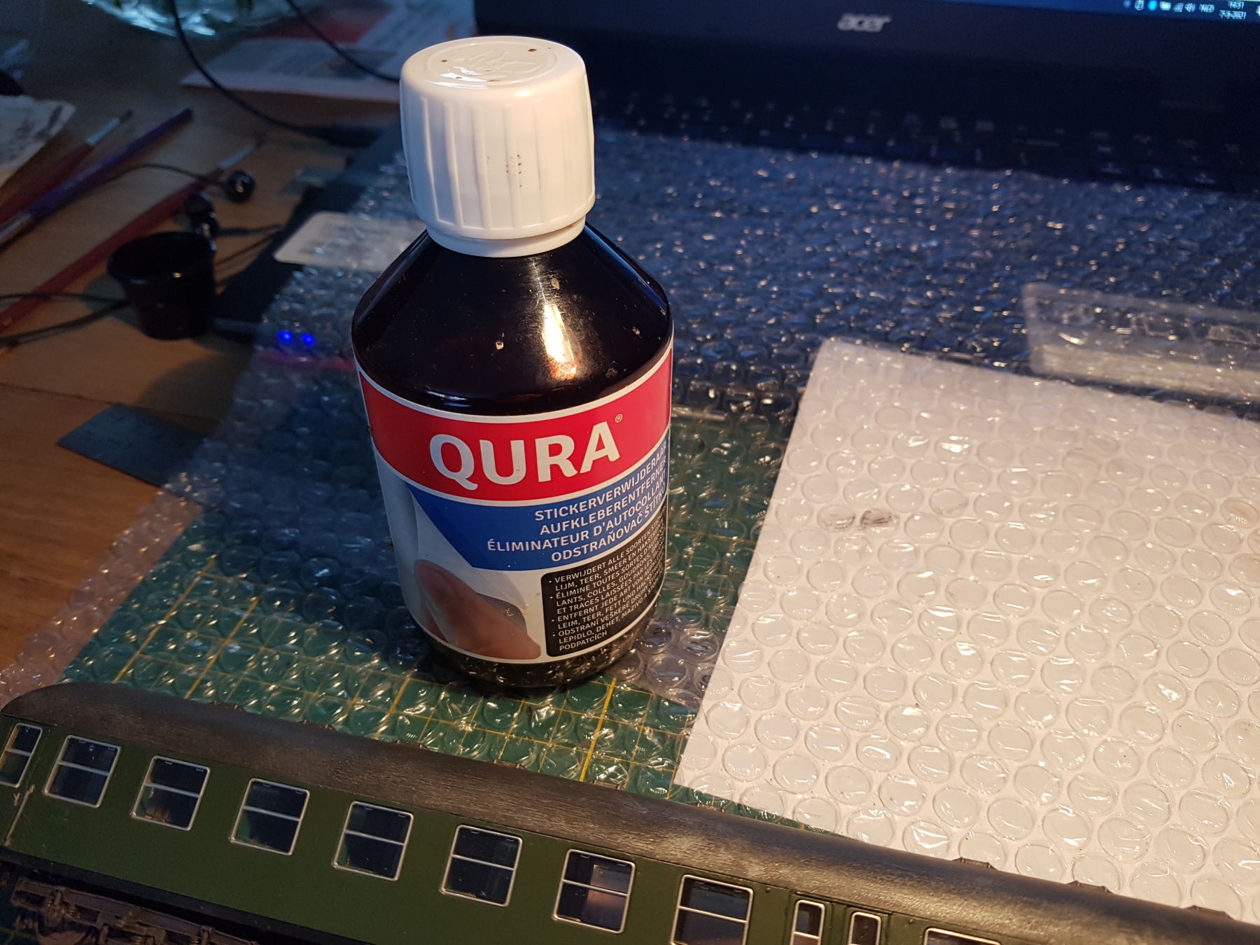

Dank voor alle suggesties en het meedenken. . Ik heb nog stickerverwijderaar liggen. Dat zal ik als eerste proberen. Als dat niet werkt, dan ga ik aceton aanschaffen, en als dat i.c.m. terpentine ook niet werkt, dan gaat de bruine verfkwast eroverheen.
Hoe Roco dat "Kalk" erop heeft gezet, ik weet het niet. Ik liet het vanmiddag ook nog aan Alex (Peperkamp, Ede) zien, en wij kwamen beide tot de conclusie dat het niet op de bruine verf zit. Als je met je vinger er overheen gaat, dan voel je het niet eens.
