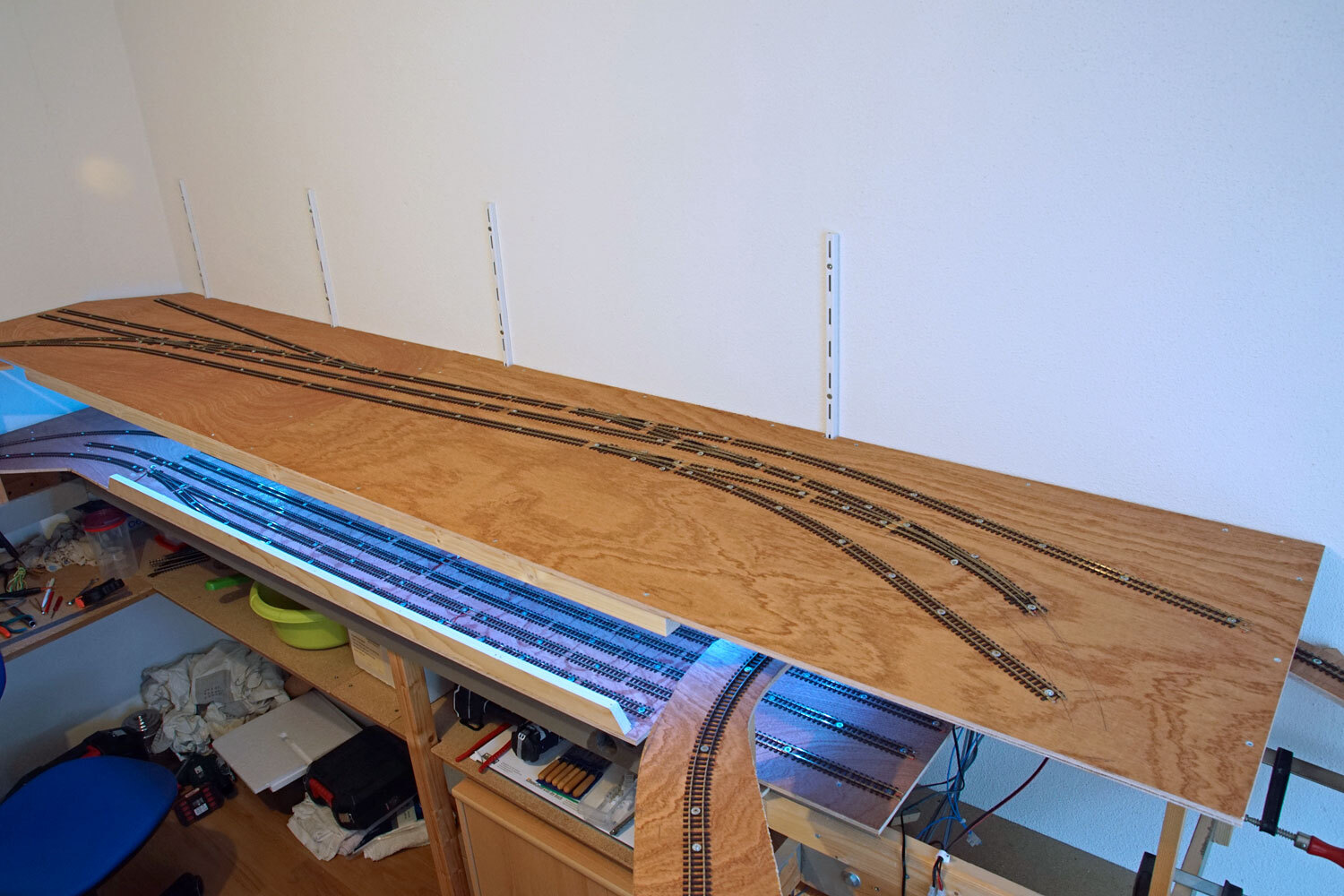

Bedankt beiden! Vandaag een kleine mijlpaal, de eerste trein kon proefrijden:
Overzicht over het schaduwstation, werkt netjes maar je moet wel goed opletten dat de rails aansluiten, want anders...
En het station ligt, waardoor het sporenplan nu zichtbaar is. Niet te missen is de boven het schaduwstation hangende LED-verlichting (uitschakel-en dimbaar):
De volgende stappen zijn het station testen, het ovaal aanleggen en het stijgende baanvak afmaken.
