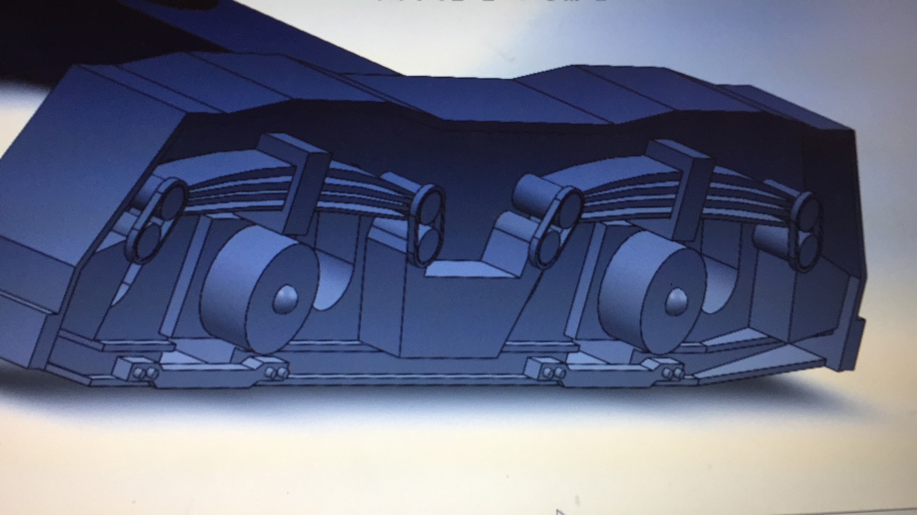

Draaistel is weer een stukje verder.
Groeten Richard, nighttrain1

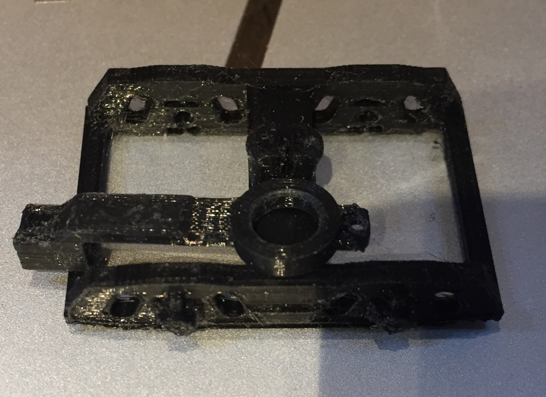

Draaistel van de vorige post is omgezet naar een stl file en is gisterenavond een testprint van gemaakt.
Wat blijkt, draaistel is te smal voor een wielstel uit een VAMwagen draaistel.
Ook de lengte van het draaistel is korter dan dat van het ontwerp, waarschijnlijk is het kunststof iets gekrompen.
De ontworpen koppelstang past ook niet over de haken die in het wagenframe gaan, dat vraagt om een aanpassing.
Ik heb een deel van het wagen frame uitgeprint om te bezien of de draaistel bevestiging past in het wagenframe. Dit past prima, het draaistel heeft veel ruimte om te bewegen en wil er bijna niet meer uit.
Draaistel zit nu wel heel dicht op het frame, iets te dicht, maar er moet nog een koppelingstang tussen, dan komt er weer wat ruimte tussen.
Details van draaistel vallen mij niet tegen.
Wordt vervolgt, .....

Hoi Richard,
Wat ik zelf altijd merk met printen is dat voor mijn gevoel al het plastic juist iets uitzet in plaats van krimpt (zou te maken kunnen hebben met de zogenaamde "die-swell"). Daardoor worden bijvoorbeeld de randen van je draaistel iets dikker wat tot gevolg heeft dat de sparingen kleiner worden. Wat je dus zou kunnen doen is met een schuifmaat even alles nalopen om te kijken hoe dat bij jou is.
Wat me verder opvalt, zeker op de eerste foto, is dat het er nogal rafelig uit ziet, heb je met of zonder suppport materiaal geprint? Verder ziet het er goed uit
. Ik wil op termijn ook eens kijken of ik zelf een wagon kan fabrieken, eerst mijn printer weer eens werkend krijgen
Groetjes en succes,
Tim/damngrazy

Tim,
Dit was een print met support.
Dat rafelige aan de onderzijde is inderdaad allemaal van het support.
Ook zitten er hier en daar nog wat haren aan.
Kijk dit is een proefprint en daarom niet echt heel erg.
Dat opzwellen ga ik eens nader onderzoeken.
Heb dat niet zo ervaren met het printen van de brugdelen voor de modulebakken maar die zijn weer geprint zonder support.
Bij m’n vorige werkgever hadden we een eigen kunststof spuit/giet afdeling, daar hadden de kunststoffen delen een krimp van pakweg 5%, maar welk materiaal dat kunststof was weet ik niet meer.
Ik was niet werkzaam op die afdeling.

Ah op die fiets, ik had even gemist dat het een proefprint was.
Wat betreft kunststof verwerken, het enige wat ik nog van het vak materiaalkunde onthouden heb is dat dat er niet altijd even wetenschappelijk aan toe gaat en dat sommige dingen "worden gegokt". Bij 3d printen doe ik dat ook, na genoeg voorwerpen krijg je vanzelf een feeling voor wat kan en wat niet.
