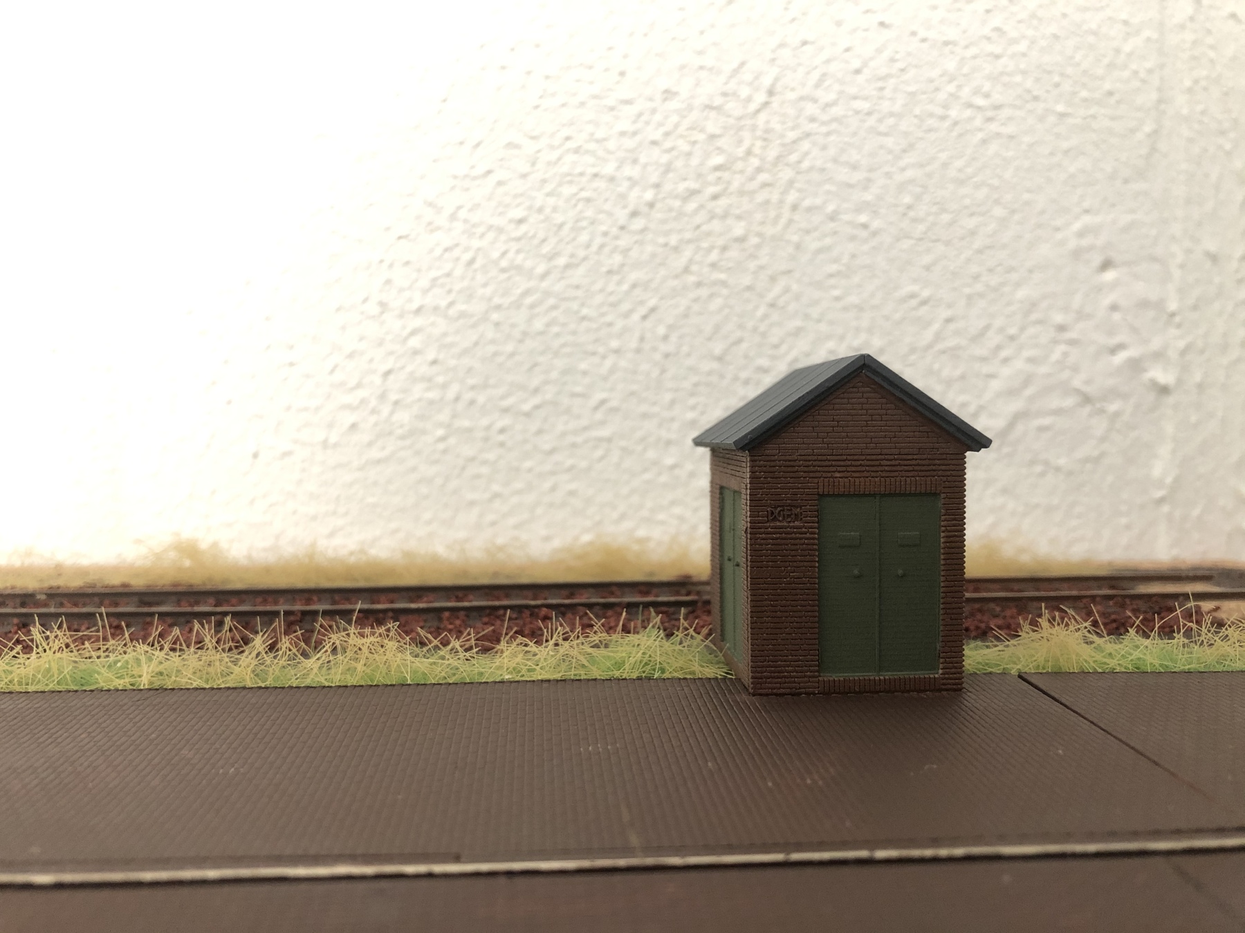

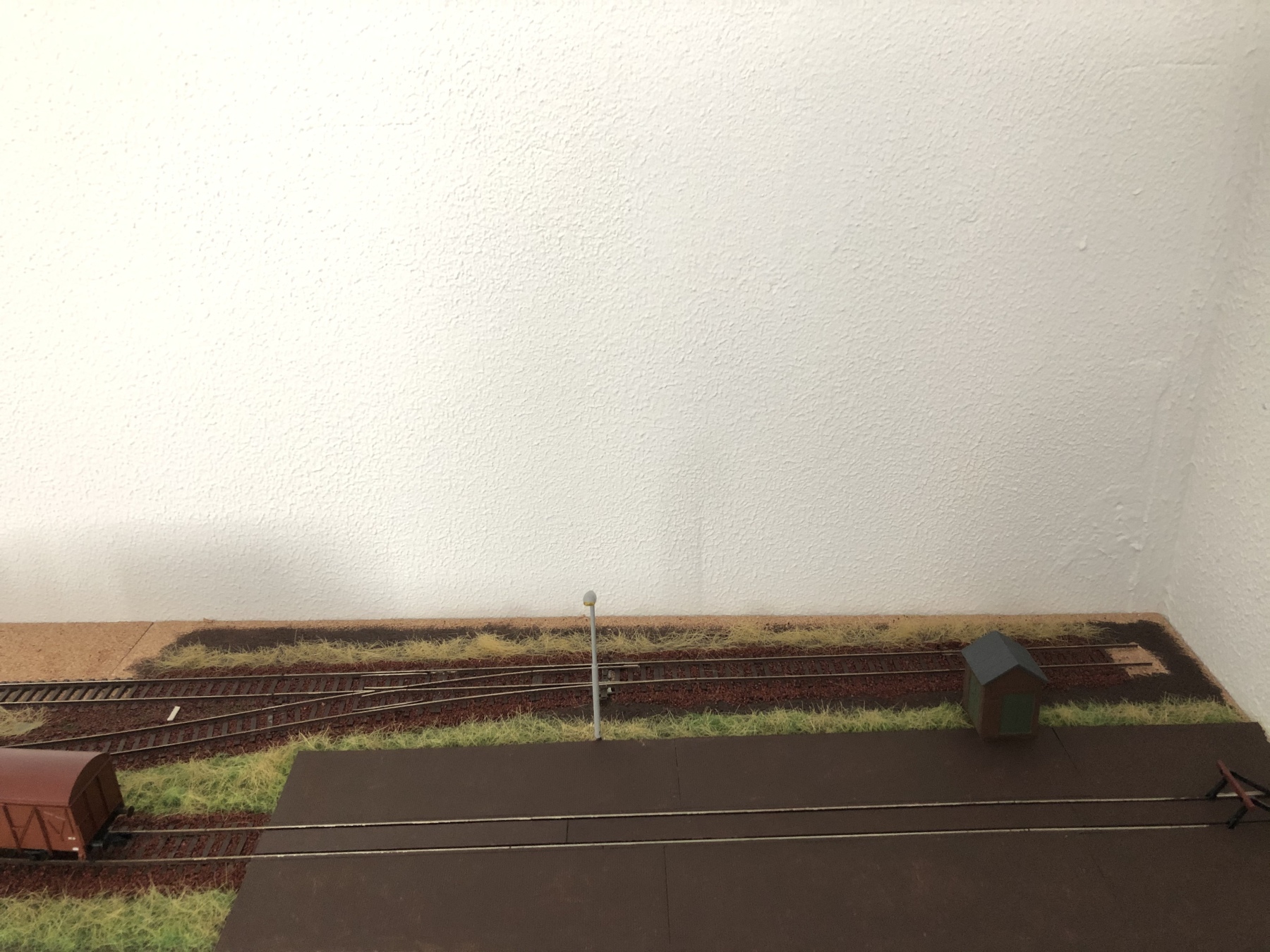

Inmiddels ligt de losweg netjes op zijn plek. Enige punt waar ik nog over twijfel is het stukje tegen de achtergrond. Achter de gele plukken gras kan er een betonnen schutting komen of er komt een flinke achtergevel van een loods. Voordeel van een loods is dat dit een groot deel van de achtergrond in kan vullen. Nog even over denken..
Voor de rest natuurlijk plaatjes:
De Lantaarnpaal staat uiteraard precies op een plek waardoor de volgende net buiten de baan staat.
Ook aan de stroomvoorziening op het industrieterrein is gedacht.
Tussen de losweg en het achterste spoor komen nog wat hogere struiken.
Twee wagens staan klaar om gelost te worden.
Binnenkort maar eens wat struiken maken en bedenken of er een schutting of loods tegen de achtergrond komt.
