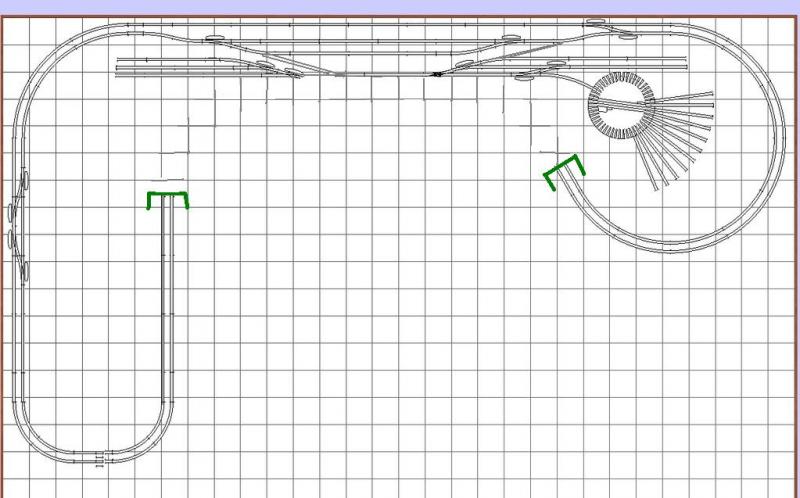

goedemiddag
Nu heb ik al een baan(tje) maar ik wil graag ruimte om de treintjes mooi te kunnen zien rijden
De kamer is 185 bij 300 cm groot
tijdperk 2 tot een klein beetje 3
stoom en wat oude diesels
Wat vinden jullie ervan?
ik gebruik eenTwincenter en digitale draaischijf besturing van Fleischmann
Er mag op gevuurd worden
vriendelijke groet Frans Willem (FW)

Persoonlijk zou ik die grote bochten uit het zicht houden
Maar dat is en blijft een kwestie van smaak
m.v.g.
Mark

Wat dacht je ervan om deels ondergronds te gaan......? Met een schaduwstation om een interessantere treinenloop te krijgen.
Bij de draaischijf mag nog wel minstens één extra spoor bij komen (verzorgingsspoor en omloopspoor).

Hoi
Ik was van plan die kleine bocht (links onder) uit het zicht te halen en die grote zo te laten
Maar goed ik zal er eens naar kijken
Een schaduw station zie ik niet zo zitten
Ik probeer mijn baan eigenlijk zo simpel mogelijk te houden
Vooral het rangeer gebied is mij veel te druk wat wissels betreft
Maar ik hoop dat iemand daar betere ideeën over heeft
m vr grt
FW
Laatst bewerkt op: 06 March 2008, 15:41:13 door FW van Oudenaarden

Misschien moet je dan eens denken aan iets van voor en achter de schermen op een gelijk niveau?
En dan voor de schermen een leuk station. En achter de schermen een spoor zodat je rondjes kan rijden maar je niet te veel gestoord word door het rondje dat je nu zo ziet liggen.
m.v.g.
Mark

Hoi Mark
Waar zou jij die schermen plaatsen??
Ik vindt het wel een goed idee
m vr grt
FW

Nou ja om eerlijk te zijn zou ik dan weer even bij het begin beginnen.
Dus teken eerst een mooi station en gebruik daarbij bijvoorbeeld ook de flexrail in licht gebogen vormen voor een veel vloeiender verloop van je sporenplan. En zorg dan dat waar je spoor bij wijze van spreken van je tafel af loopt, dat je daar doormiddel van een viaduct of tunnel of ander verdwijnpunt je spoor "achter de schermen" krijgt. En dat achter de schermen hoeft natuurlijk niet hoger of lager te zijn dan je rest van de baan.
Verder probeer je natuurlijk om zo veel mogelijk ruimte voor de schermen te houden om zo het maiximale uit de ruimte te kunnen halen voor de landschapsbouw.
Het is dat ik druk ben mijn studie te verprutsen, anders had ik het wel even voor je uitgetekend
m.v.g.
Mark

Hoi Mark
Bedankt voor je reactie
Ik Heb geloof ik wel een idee wat jij bedoelt
Zelf zit ik ook te denken aan een soort ingegraven baan
(ik geloof dat ik een foto van Rhenen heb gezien waar het zo is)
En engelse stations liggen vaak ook zo Ingegraven (ik hoop dat dit duidelijk is)
bedankt alvast
Ik heb er weer inspiratie door gekregen
m vr grt
FW
(het is trouwens de spoorbaan nabij Rhenen en de Grebbenberg , erg mooi gebied daar)
http://www.stationsweb.com/afbeelding.asp?dir=rhenen&num=12
Laatst bewerkt op: 06 March 2008, 18:54:16 door FW van Oudenaarden

Ik heb alles nog eens doorgedacht en kwam met het volgende ontwerp:
Wat vinden jullie hiervan?
Alle grijze sporen liggen achter een wand met huizen en/of een dijk met gras en bomen
m vr grt
FW

Wat je zou kunnen doen is de baan Schuin door de kamer leggen. Dan kun je de baan als een O maken. Op deze manier kan je tussen je station en schaduwstation zitten. Dit is dan niet veel meer dan 1 of 2 uitwijkspoortjes per richtung. Op die manier kan je overal makkelijk bij en kun je je op je station concentreren. p.s. Wat je kunt doen (als je echt van simpel houdt) is slechts een dubbelsporige lijn maken met een haltepunt. Op een iets hoger niveau (ongeveer 10 cm hoger) kan je dan de draaischijf met 1 of 2 extra spoortjes maken. Het lijkt dan net of de dubbelsporige lijn op het punt staat een groot station binnen te rijden (zonder dat je dat hoeft te bouwen). Voorbeelden hiervan staan in verschillende Miba.

Meer info over stoomdepot en bijhorende sporen vind je op
http://www.nproject.nl/diversen/het-stoomdepot.html

goedemorgen
Ik heb alles eens doorgenomen en gekeken wat ik echt wil (een leuke drukke baan) en ik heb een
ontwerp gemaakt waar ik een goed gevoel bij heb
De bochten zijn of helemaal of gedeeltelijk weggewerkt
Het dubbelspoor achterlangs is dus onzichtbaar en lijkt mij wel geschikt on te gebruiken als
een soort van schaduw station met bezet melding zodat ik daar 4 treinen kan laten wachten om door te rijden
Ik zal wel even puzzelen worden om uit te zoeken wat voor decoders en melders ik daarvoor nodig heb
Maar met een twincenter is het allemaal wel te doen lijkt mij
Ik heb nog een laptop bij de baan
Is die makkelijk in te zetten bij de besturing van het schaduwstation en de rest gewoon manueel te rijden??
Goed advies is zeer welkom
m vr grt
FW
