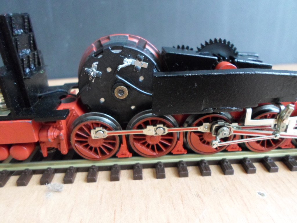

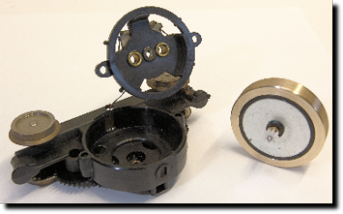

Op internet kwam ik deze vervangings motor tegen.
Is nogal kostbaar (compleet 69,95 euro) inclusief reduceer ring en tandwiel.
Heeft iemand ervaring met deze motor?
Zo ja wat zijn de test resultaten?

Als ik mij niet vergis, zijn dit de rondmotoren van SB-Modellbau.
Niks mis mee, maar is niet te vergelijken met een faulhaber motor.
Heb er eentje in een FLEISCHMANN BR94 geplaatst.

Het zijn platte klokankers. Maar ik vind de prestaties niet beter dan van zo’n cd-motortje. Mogelijk zijn ze wel duurzamer. Maar ja, je kan zo’n eenvoudig motortje zes keer vervangen voor de prijs van de Flachlaufer van SB-Modellbau.

daar was ik al bang voor.
Heb hier een 1600 omgebouwd met een goedkoop Chinees motortje en die rijd behoorlijk goed.
En 10 e ombouw is toch wat anders dan 69,95 haha.
Zie mijn  draadje:
https://forum.beneluxspoor.net/index.php?topic=97024.msg3222191366#msg3222191366
« Laatst bewerkt op: 15 March 2021, 12:18:08 door hans1958 »

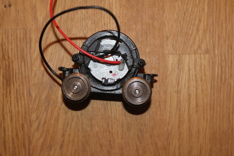

Ik heb alleen ervaring met de goedkope motortjes. Meer dan E 5,- nooit voor betaald en het loopt (analoog) prima. Een Engelse 6-asser heeft zelfs 2 aangedreven draaistellen gekregen, met voor Euro 8 dus twee motoren. Prima en opvallend sterk, waarbij de motoren in serie staan.
Een Piko of zo loopt mooier, maar voor zo'n prijsje kan je ook geen eisen stellen....
Enig voordeel van deze dure, ze zijn 12 volt. Al hoewel die 3 volt ook best kortstondig 12 volt aankunnen.....

De motortjes die ik tot nu toe gebruikt heb zijn 12 v en voldoen op zich goed .
Maar het kan altijd beter natuurlijk.
Door de magneten trillen die motortjes wat waardoor het geluidsniveau wat hoger is dan ik zou willen (wel veel lager dan het origineel).
Het blijven toch 3 polige motortjes en hoe meer polen des te minder heftig de trillingen.
« Laatst bewerkt op: 15 March 2021, 14:12:13 door hans1958 »

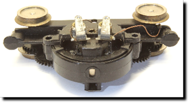

Hetzij dan, dat wij ooit de Model-Torque motoren hebben verkocht voor zowel LIMA als FLEISCHMANN modellen.
Deze waren analoog bijna niet te temmen in snelheid, maar voor digitale banen zeer geschikt.
Omdat ik nooit naar digitaal ben overgestapt, ben ik best tevreden met de motoren van SB-Modellbau.

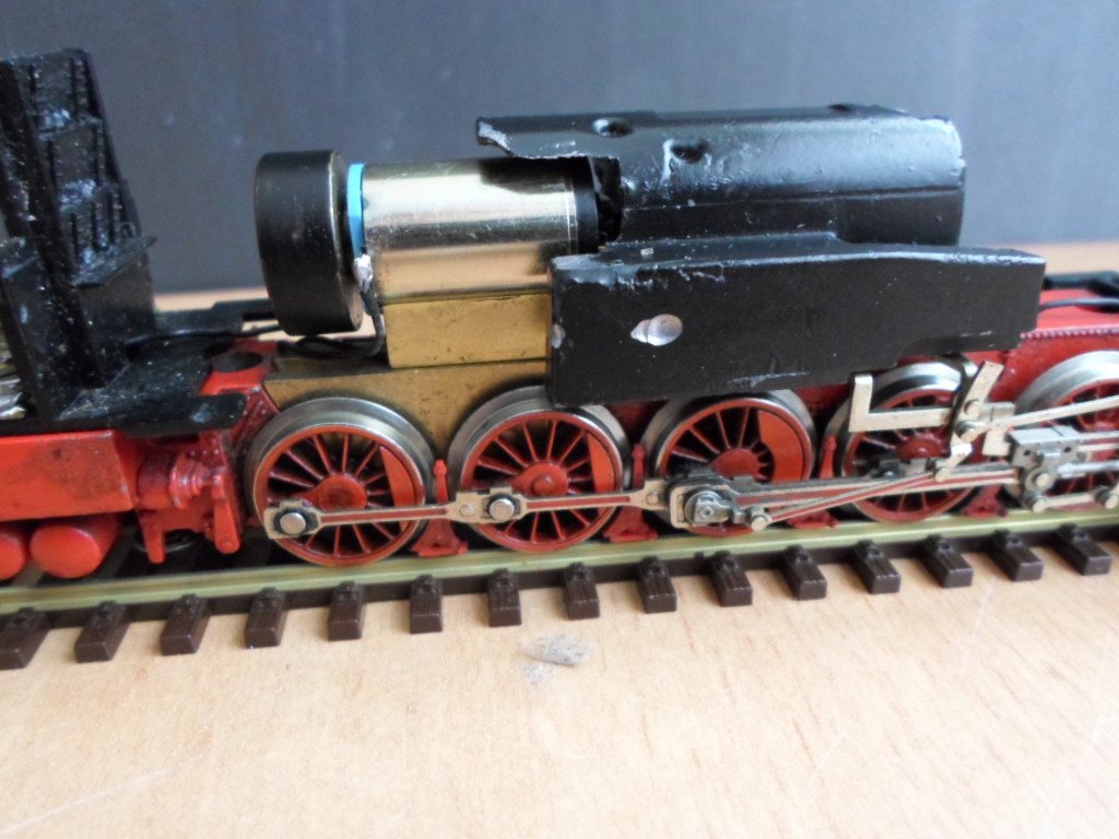

Ik heb destijds nog in de negentiger jaren een aantal Klockenanker-motoren bij SB-Modellbau aangeschaft.
Dat is voor de BR94 deze:
Dit rijd echt fantastisch en heel stil, maar zoals hier al aangegeven, best prijzig, ook al in de D-Mark tijd.
Voor een paar jaar terug, trof ik SB-Modelbau aan op de Intermodellbau in Dortmund.
Daar werd de nieuwe vlakke rondmotor voorgesteld met een aanbiedingsprijs, van ik meen rond de €60,-
Dus om te ervaren wat dit was, heb ik er eentje meegenomen voor mijn andere luidruchtige BR94.
Mijn ervaring met de platte Faulhaber rondmotor is, dat je het voor het geluid er niet beter van word.
Maar in mijn afrem en optrek stukken, merk ik wel een behoorlijk positief verschil. (gebruik de Uhlenbrock ABBS 412)
Wil je een soepel en stil rijdend model, dan ben je bij SB-Modellbau aangewezen op de Klockenanker Motoren.
Er zijn bij mij enkele FLEISCHMANN BR78 modellen en de BR94 van deze Klockenanker-motoren voorzien.
Moet er nog even bij vermelden dat de moeilijkheidsgraad van het ombouwen van een BR78 de lat erg hoog ligt.
Als je niet uitkijkt met het frezen van het frame.....breekt het frame!
Al met al, zeer tevreden met deze Klockenanker-motoren en iets minder met de Faulhaber platte rondmotor
